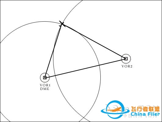

       VOR台通常与测距仪(DME)同址安装,在提供给飞行器方向信息的同时,还能提供飞行器到导航台的距离信息,这样飞行器的位置就可以唯一的被确定下来。另外,分别测定飞机相对2个VOR台的方向,计算出2条径向线的交叉点,也能唯一确定飞机的位置。具体形式参见上图。

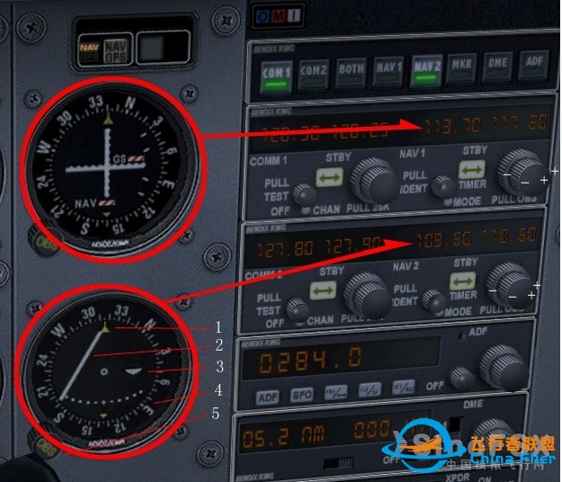

二、仪表介绍

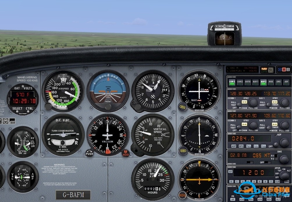

       下图为C172SP在FSX中的仪表盘视图,其中红色框里面的就是与VOR导航相关的仪表和控制按钮。
[飞行教程] 教你玩转VOR导航 一-3249
塞斯纳C172SP仪表盘
       我们把它放大,详细说明一下各个部分的功能:
[飞行教程] 教你玩转VOR导航 一-4218

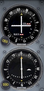

       首先看图中左边的两个圆形仪表盘,分别为飞机的VOR1和VOR2仪表,从简单的开始,先介绍下面那个VOR2仪表,按照图中编号逐个说明,不太明白不要紧,先看一下,等下面实际操作的时候,就明白到底都是干什么的了。
       1、这个朝上的黄色三角,叫index,是方向选择指示。它所指示的刻度就是当前我们所选择的VOR台电波航线的磁方向,图中315这个刻度,就是表明我们选择了VOR台朝着315磁方向的那条径向线。
       2、这个白色的杆,叫CDI,航向指示器。在赛纳斯C172SP里面它是以上端为轴心左右摆动的一个杆,摆动的方向和角度指示了选择的径向线相对于飞机的偏离程度。
       3、白色三角,叫模糊指示器。就是为了防止迷糊而设置的:)方向朝下的三角,表示选择的径向线是背向VOR台的那段,方向朝上表示选择的径向线是向着VOR台的那段。如果出现红白相间的指示,就说明没有收到VOR信号。
       4、360度刻度转盘。用来标明所选择径向线的方向。
       5、OBS旋钮,全方向选择旋钮。旋转这个旋钮,用来将刻度盘上的某个位置对准方向选择指示。
       在塞斯纳C172SP上,VOR1比VOR2多一样功能,那就是有ILS(仪表降落系统)功能,所以在VOR1仪表盘上多了一根横杆,用来标示下滑道相对飞机的位置。再看右边第二和第三个模块,每个VOR台都有自己的频率,要利用某个VOR台导航,必须将飞机上的VOR设备的频率设定为那个VOR台的频率,现在有NAV1和NAV2两个频率可分别供机上VOR1和VOR2使用,每个NAV都有一个激活频率(左边),和一个备用频率(右边),按动com/nav面板上最右边的旋钮,就可以设定NAV备用频率,按一下STBY就把这个频率切换到激活状态,同时先前的激活频率转为备用。
       再看右上方顶端那一排按钮,其中NAV1和NAV2,按下变绿后,就应发出航图上相对应VOR台的摩斯码对应声音,就像发电报的那种嘟嘟嘟的声音,如果没有声音或者声音和VOR台的摩斯码不一样,那就说明NAV没有信号或者频率设定错误。有兴趣的可以对照导航图练习一下听力。
       左上角那个NAV/GPS选择开关,因为我们用VOR导航,就要让NAV灯亮起来,表明现在是无线电导航模式。如果GPS灯亮,就表明是GPS导航模式。

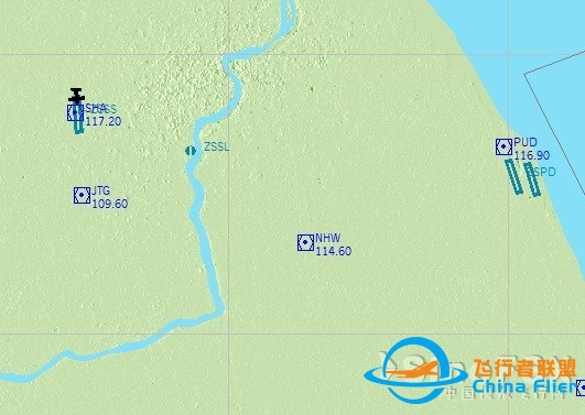

       我们的计划是从上海虹桥机场(ZSSS)18号跑道起飞,利用VOR导航和ILS降落在上海浦东机场(ZSPD)16号跑道,途中做VOR导航练习。本次练习我们不要侧风,天气选择fair weather,时间选则白天,需要用暂停功能。

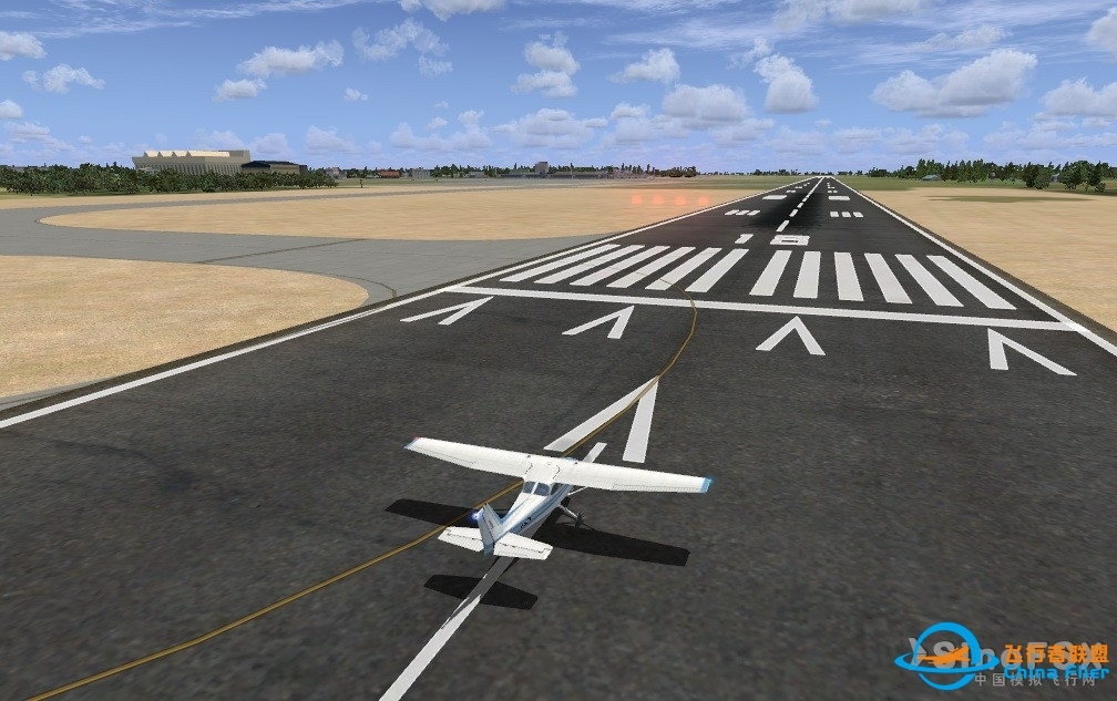

       1、首先我们将飞机停在ZSSS的18号跑道前端,准备起飞。
[飞行教程] 教你玩转VOR导航 一-6418
[飞行教程] 教你玩转VOR导航 一-6920

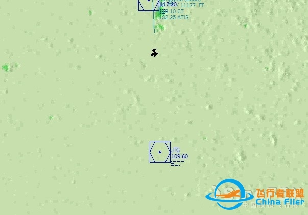

       2、起飞后如下图,练习用VOR台定位
[飞行教程] 教你玩转VOR导航 一-153
[飞行教程] 教你玩转VOR导航 一-2677
