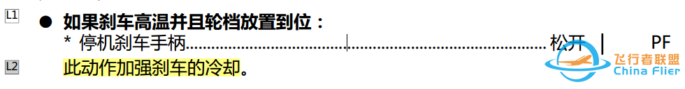

用“松开停机刹车以防止关键结构长时间暴露在高温条件下,如果运行条件不允许(如:湿滑道面)可以刹住停机刹车” 替代 “此动作加强刹车的冷却”。
【技术交流】2022-2023 A320系列手册主要变化-3780
停机刹车位置(刹住或松开)对刹车的冷却速率影响不大。因此,修订后SOP强调如果刹车过热则应松开停机刹车,以防止损坏停机刹车结构。
当刹车过热且停机刹车刹住时,停机刹车作动筒内的液压油性能可能会降级,导致刹车效应变差(dragging brake effect)。

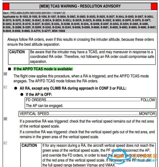

2.2 修订总结
记忆项目TCAS警告拆分为两个独立程序:[MEM]TCAS警戒-TA和[MEM]TCAS警告-RA。
【技术交流】2022-2023 A320系列手册主要变化-7949
【技术交流】2022-2023 A320系列手册主要变化-2432
使用构型3或全进行最后进近时遭遇RA避让指令“CLIMB”的程序修订如下:
-AP/FD TCAS模式可用时,执行复飞:
    保证各种情况下RA避让指令“CLIMB”所要求的性能,并避免出现低能量、高阻力的情况;
    飞行机组在冲突解除时(最后进近时复飞)保持情景意识;
    与没有安装AP/FD TCAS功能的飞机统一机动标准。
--增加复飞时AP/FD引导信息,以增强机组情景意识;
--增加复飞时监控垂直速度,以检查垂直速度保持在垂直速度带红区以外;
--增加排他性条件,将构型3或全进近期间遭遇RA “CLIMB”的程序动作与其他RA的程序动作加以区分。
【技术交流】2022-2023 A320系列手册主要变化-5941
【技术交流】2022-2023 A320系列手册主要变化-3541
结构上,强化[MEM]TCAS警告-RA程序:
--使用“Challenge-Response”形式;
--记忆动作都增加文本框,以便识别;
--增加一个注释介绍和警戒,强调必须遵守RA指令。
