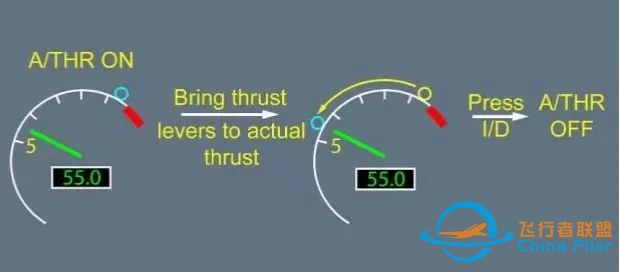

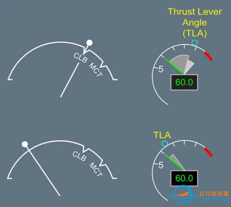

因此,断开A/THR的推荐的技术是:
‐ 观察推力表上的推力手柄角度(TLA)符号,将推力手柄收到大约当前推力设定值位置。
‐ 按下I/D 按钮。
这个技术在最大程度上降低了断开A/THR时的推力不连续性。

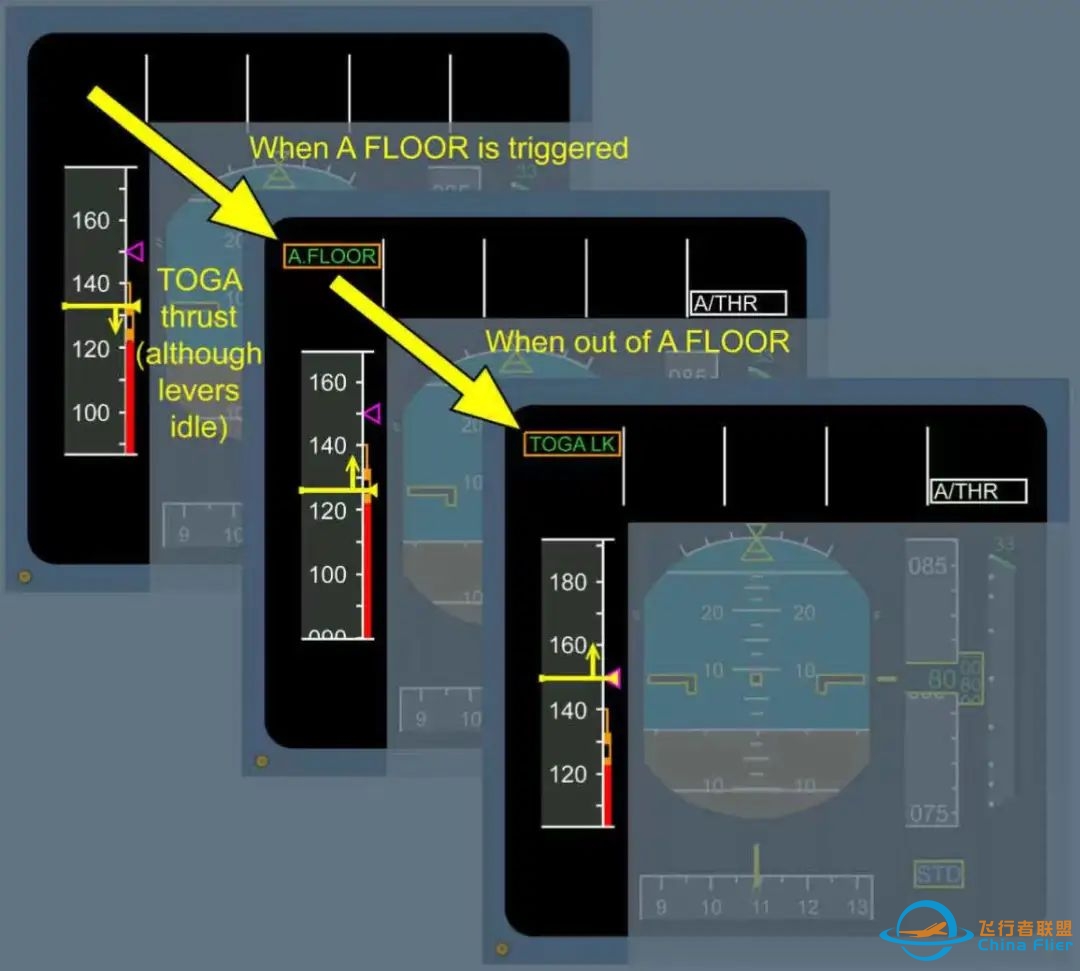

“ALPHA FLOOR 是一种保护,它无论推力手柄位置如何,都指令 TOGA 推力。该保护从离地到进近中100 ft无线电高度均可用。
ALPHA FLOOR 提供下列指示:
‐ FMA上显示绿色的“A FLOOR”,并有一闪亮的琥珀色框框住,发动机警告显示上显示琥珀色的“A FLOOR”,(只要满足α底限保护条件)
‐ 当飞机离开 a-floor 条件时,FMA 上以绿色显示“TOGA LK”,并由闪烁的琥珀色框包围。TOGA 推力被冻结。
要取消ALPHA FLOOR或TOGA LK推力,机组必须断开自动推力。
TCAS 方式接通时,Alpha floor 被暂时抑制。”
上面这段话是手册的原文,我们有几点需要强调一下:
1、准确的说不算保护,只是一种功能。
2、TCAS方式对他的抑制在老构型的飞机上是没有的,注意MSN号的区别。
3、在最新的飞机上增加的设计描述有微妙的区别:
当ALPHA底限条件不再适用且速度高于VLS时:
‐ 如果A/THR在A.FLOOR模式接通前未激活,推力恢复为手动推力。推力水平根据推力手柄的位置设置。
‐ 如果A/THR在A.FLOOR模式接通前处于激活状态,推力恢复到A/THR模式,该模式对应于当前AP/FD模式。
4、要取消这种超级套餐模式,断开自动推力的方法一定要用推荐的方法,不然可能会出现更多的警告。
