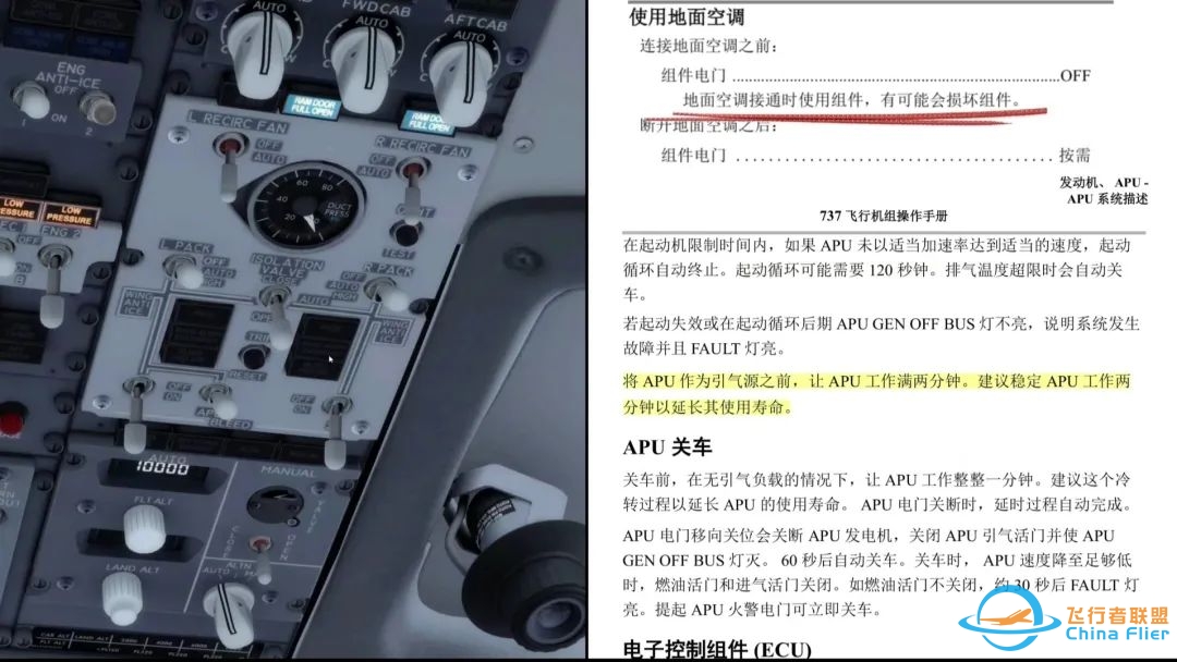

第一种:飞机有电,GRD POWER AVAILABLE灯亮着,APU没有起动,证明飞机连接着地面电源。
此时只需检查一下空调面板,确保空调组件与APU引气关闭即可(以避免接通地面空调或APU时无意间对系统造成损坏)
复习开飞机波音737之上座之前那点事儿-5735
但是通过与大佬们探讨并咨询过波音之后,有了另一种说法
复习开飞机波音737之上座之前那点事儿-7810
简单来说,波音的解释是:在正常情况下,不需要关闭APU引气开关,因为APU会在关闭时自动关闭引气阀。只要在启动期间两个PACK关闭并且没有进行发动机交叉引气启动,APU不会被视为引气源。如果在APU的预热期间APU引气开关打开,也不会对APU产生不良影响~如有其他见解,欢迎留言分享~

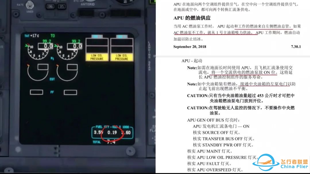

第二种:GRD POWER AVAILABLE灯没有亮,APU工作中且已经接上了APU的电。
复习开飞机波音737之上座之前那点事儿-2967

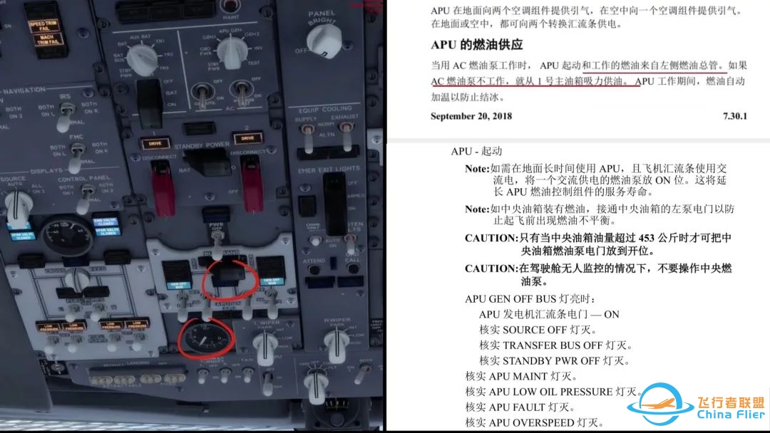

那么此时应该检查一下燃油泵,确保左侧油路的主油箱或者中央油箱打开,以延长APU使用寿命。
复习开飞机波音737之上座之前那点事儿-3956
复习开飞机波音737之上座之前那点事儿-4158

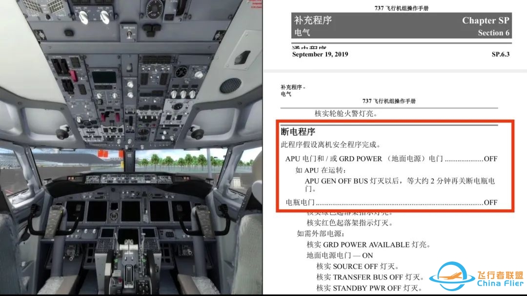

通电程序——完成以下程序以进行安全通电:

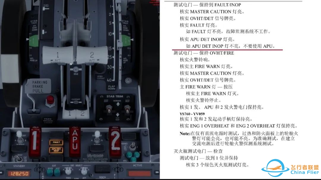

过热探测器电门 — 正常
复习开飞机波音737之上座之前那点事儿-3718
测试电门 — 保持到 FAULT/INOP
核实 MASTER CAUTION 灯亮。
核实 OVHT/DET 信号牌亮。
核实 FAULT 灯亮。如 FAULT 灯不亮,故障监测系统不工作。
核实 APU DET INOP 灯亮。
如 APU DET INOP 灯不亮,不要使用 APU。
复习开飞机波音737之上座之前那点事儿-2733
测试电门 — 保持 OVHT/FIRE
核实火警铃响、主 FIRE WARN 灯亮、 MASTER CAUTION 灯亮、 OVHT/DET 信号牌亮。
主 FIRE WARN 灯 — 按压,核实主 FIRE WARN 灯灭,核实火警铃停止。
核实 1 发、 APU 和 2 发火警电门保持亮。

APU - 起动
Note:如需在地面长时间使用 APU,且飞机汇流条使用交流电,将一个交流供电的燃油泵放 ON 位。这将延长 APU 燃油控制组件的服务寿命。
复习开飞机波音737之上座之前那点事儿-8651
Note:如中央油箱装有燃油,接通中央油箱的左泵电门以防止起飞前出现燃油不平衡。
CAUTION:只有当中央油箱油量超过 453 公斤时才可把中央油箱燃油泵电门放到开位。
CAUTION:在驾驶舱无人监控的情况下,不要操作中央燃油泵。

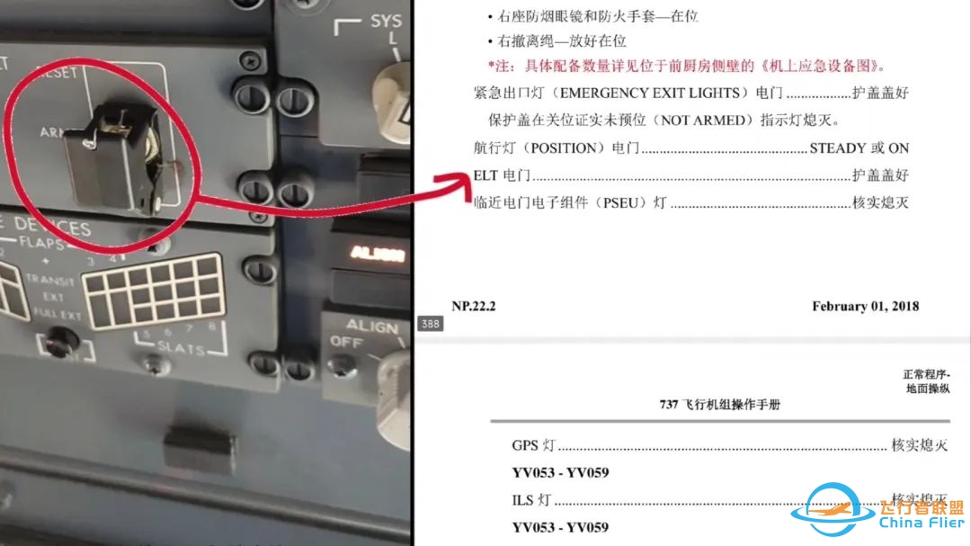

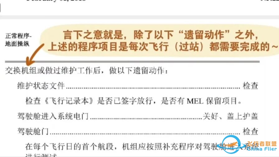

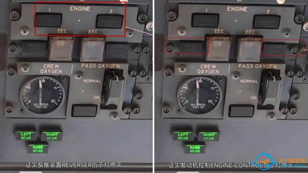

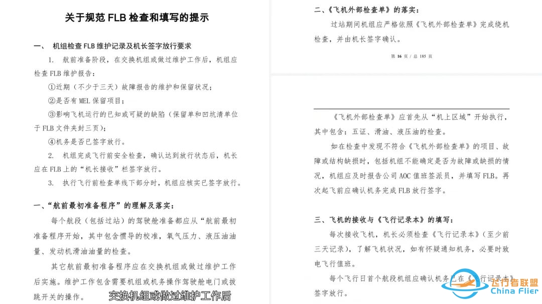

至此通电补充程序完成,下一步就是尽快打开客舱/通用电源电门,不然客舱是没有通电的~

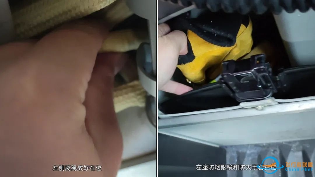

完成通电程序之后才可以开始航前最初准备程序

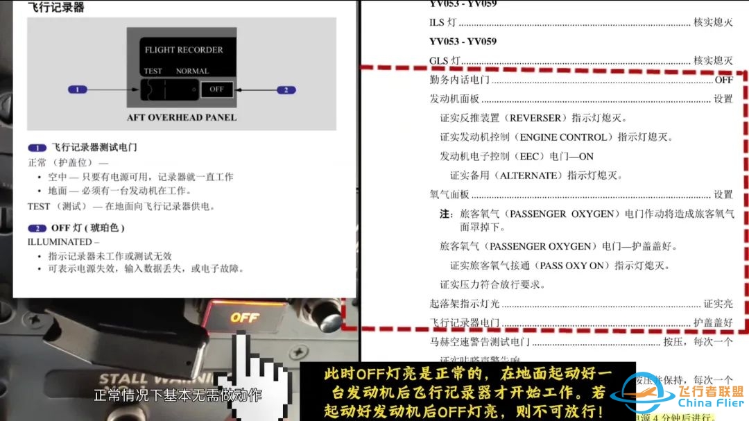

如果没有通交流电的情况下打开惯导,那么过不了多久电瓶放电灯会亮,喇叭会叫,人会挨叼
复习开飞机波音737之上座之前那点事儿-2665
