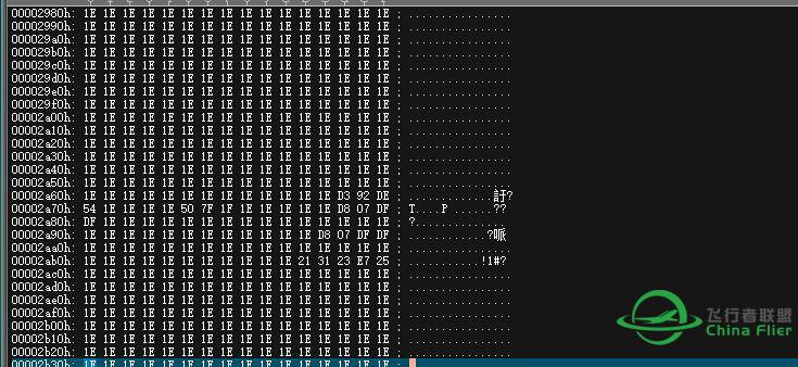

       因为文件后缀的特殊,首先大家需要下载UltraEdit这个软件,来以十六进制的方式来打开此文件夹,UltraEdit这个软件在百度上直接可以找到,打开FSX或者P3D主目录下的FsPassengers文件夹下的Datebase文件夹,找到FspDb文件名,一定要确认后缀是db。用UltraEdit程序打开后,由于编码方式不同,大家会看到一堆不认识的乱码,不要惊慌,右键点击空格地方选择十六进制编辑,就会出现排列整齐的十六进制的数据。如下图所示 乘客插件FsPassengers公司和飞行员的基础数据修改教程-7147
       大家需要修改的地方多半都是以四列为基础,每列包含两个字符,最小字符为1E,最大字符为FF,中间可以自行调整,部分数据必须选择1E,针对飞行员的等级及资质信息在四列基础中一般第三列需要固定修改为1E,这样可以保证大家的数据为正,而其他三列一般修改为FF为最大。
       下面会公布每个修改项目的位置。每次提及的列数均为UltraEdit上所提示的列数,此软件会从0列编码到F列,总共十六列,希望大家在修改的时候注意一下,错误一列就会导致下面所有的更改出现问题。
        首先是2bf0h这一行,2列到5列是修改飞行员状态和飞行时长状态的四列,2列是航班时间及夜航时间的显示状态,修改为1E就会显示,FF会关闭,附图就是开关状态的对比 乘客插件FsPassengers公司和飞行员的基础数据修改教程-6652 乘客插件FsPassengers公司和飞行员的基础数据修改教程-2119 ,3列会是常熟82,这个大家不要修改,这个是指示修改位置的,4列修改为1E,飞行员状态为待命,修改为FF,飞行员状态显示为空白,5列的含义目前未知。接着往后的6列到9列,修改的项目为总飞行时间,和上面说明的一样,第三列固定为1E,否则为负,其他三列修改为FF为最大,1E为最小,往后的四列都这四列一样,只不过修改项目不同,a到d列是修改喷气飞机飞行时长。再往后就是e列和f列,加上2c00h这一行的0列和1列,修改项目为涡轮飞机飞行时长,2到5列修改项目为螺旋飞机飞行时长,6列到9列修改项目为总夜航飞行时长,a列到d列修改项目为喷气飞机夜航时长,e列、f列加上2c10h这一行的0列和1列的修改项目是涡轮飞机夜航时长,2到5列的修改项目为螺旋飞机夜航时长,6到9列的修改项目是总事故次数,a列到d列的修改项目为遇难乘客数,e列、f列加上2c20h这一行的0列和1列的修改项目为手上乘客数,2到4列为载客数,4列仍需固定为1E,第四列为飞行员等级,最高等级为C23.
      金钱修改方式没能找到规律,但是知道修改26e0h行中的4-6列为 FF 5F 1E为最大金钱,任一修改其中一个项目都有可能导致金钱为负最大或零,大家如果需要修改金币,只需按照我的办法修改就可,声誉的寻址太麻烦了,精力不够,就不在寻址了,另外飞行员状态中的扣分加分这个也不做寻址了。
