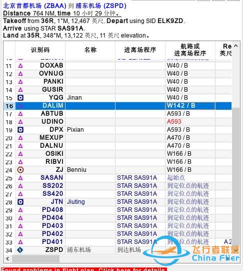

新人入坑 设置航路的时候跟教学的不太一样 请教一下大家
在SimBrief做好模拟计划了 保存导出到liitle navmap 如下图
请教航路设置-7244
足足生成了34个点 都要输入进飞机的Route里面吗?
为什么我输入某些点的时候还会弹出来让我几选一 看起来像经纬度 不太会选

图方便直接导出对应模拟器的航路文件,然后游戏里直接导入。
你看到的34个点是航路上的所有航路点,其中有很多航路点是在同一条航路上的。
航路一般显示为,起始航路点---经过的航路---到达的航路点---经过的航路---到达的航路点。可以理解为坐地铁,不同的航路就是不同的地铁线,每条地铁线有很多的站点,每次出行你要换好几条线。

你手动输入某些点的时候出现几个点让你选一个,这是一个很正常的现象,这个现象解释起来很简单,航路点的名字就像现实中人名重名一样。比如你输入一个“张三”,这个世界上叫张三的人有可能不止一个,这个时候就需要你根据张三的具体信息选一个,比如年龄,性别,籍贯等特征选一个。
你输入点的时候出现多选一就是这一个现象,就是要因为全世界上那么多的导航点,重名很正常,所以需要你根据这个点的特征选一个,比如频率,经纬度,离你的距离等特征选出来正确的那个。
一般来说,字母越少重名的越多,比如你输入O,就会弹出来好多都叫O的点,可能是20个,如果你输入OR,这时候出现15个重名的,如果你输入VYK,那么一般重名的就比较少了,三五个或者没有重名,向PEGSO这样的点,一般来说就很难重名了。

都用liitle navmap了,导出为公司航路吧,手输不是个好办法
真想手输按simbrief就行  详情 回复 发表于 2024-3-28 15:47
发表于 2024-3-28 15:47:40 | 显示全部楼层
真想手输按simbrief就行
发表于 2024-3-28 16:12:29 | 显示全部楼层
如果你用liitle navmap编制飞行计划,只需输入起终点,巡航高度高度,保存。在游戏打开界面选择飞机,载入刚刚保存的计划,就可以飞行了。
