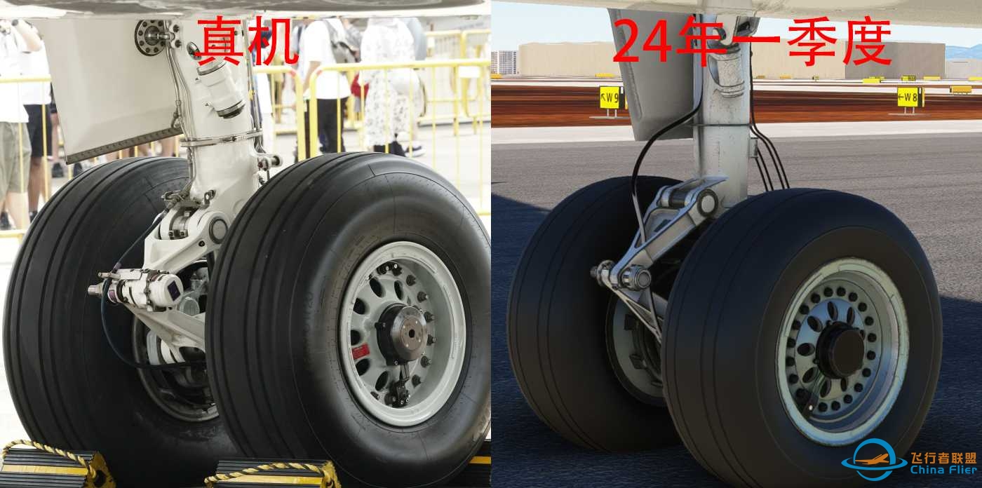

a. 起落架更新
23年四季度时小屋曾向大家展示前起落架的照片,在朋友们提供的诸多细节信息之后,小屋团队对此进行了细致打磨,请看对比图:
FYCYC-C919X国产大飞机机模研发进度-2024年3月版-3594 FYCYC-C919X国产大飞机机模研发进度-2024年3月版-7371

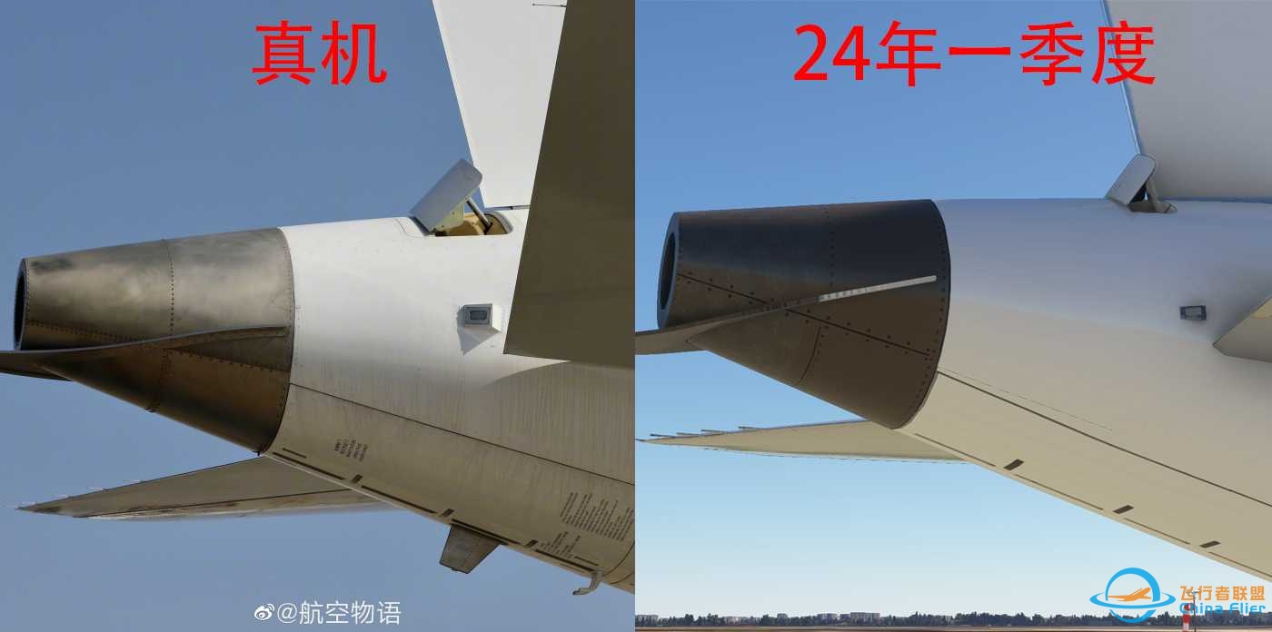

c. APU区域
FYCYC-C919X国产大飞机机模研发进度-2024年3月版-4871

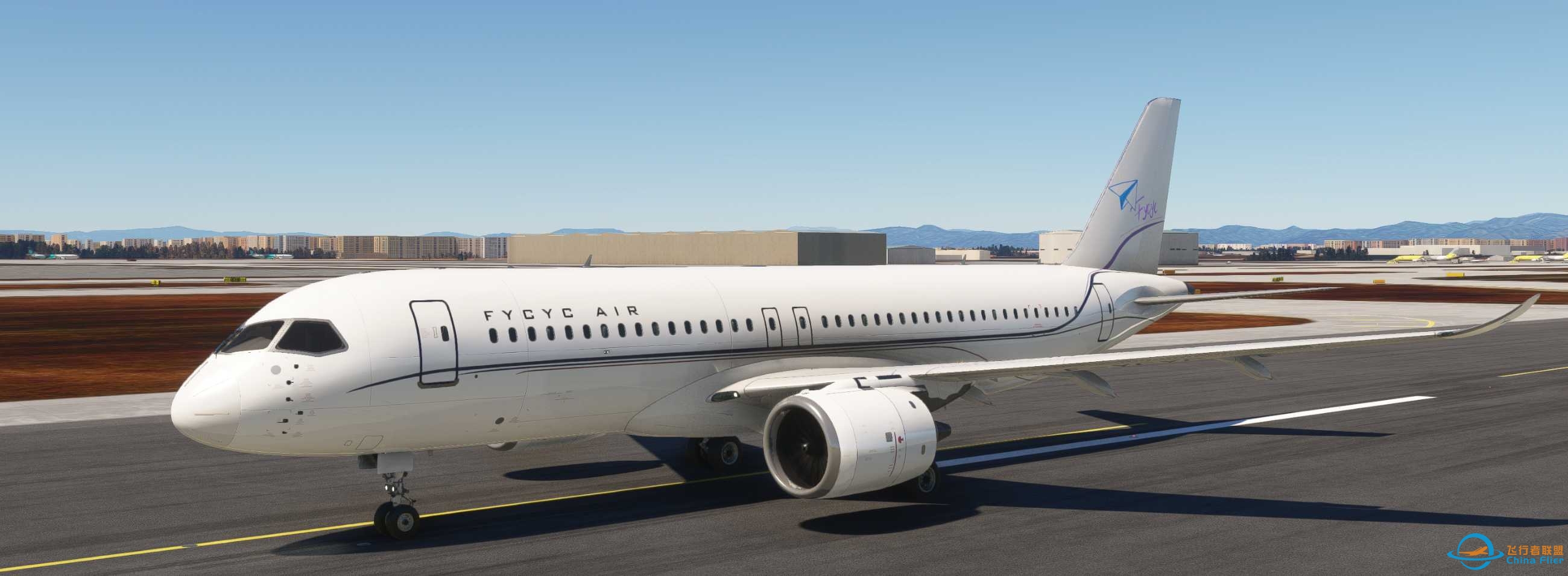

e. 涂装
我们在上一版纯白的涂装基础上增加了简易腰线
在此,小屋向全体读者发起涂装征集活动,欢迎大家积极投稿,设计FYCYC航空默认涂装。作品一旦选中,将获得FYCYC-C919X机模内测资格,同时获赠精美侧视图一张(120cm*40cm,大陆地区包邮)

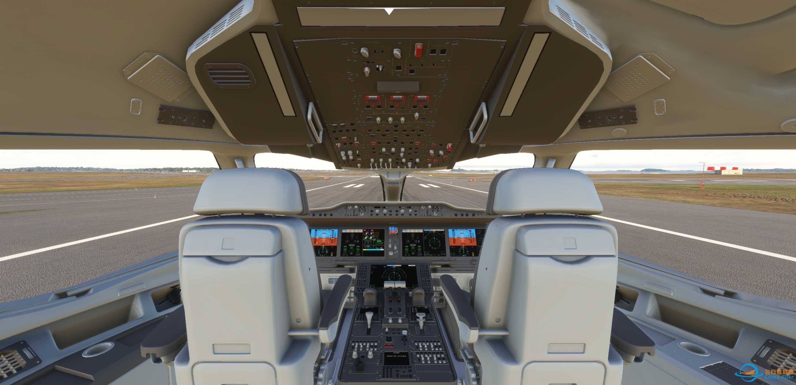

针对驾驶舱,根据真机细节图,在上一个阶段的基础上我们做了大量的细节补充。在进入细节之前,让我们先看看整体效果吧!
FYCYC-C919X国产大飞机机模研发进度-2024年3月版-3681
不知道大家能找出跟之前版本的多少个不同呢?让小屋简单罗列一些,看看你找到了多少!

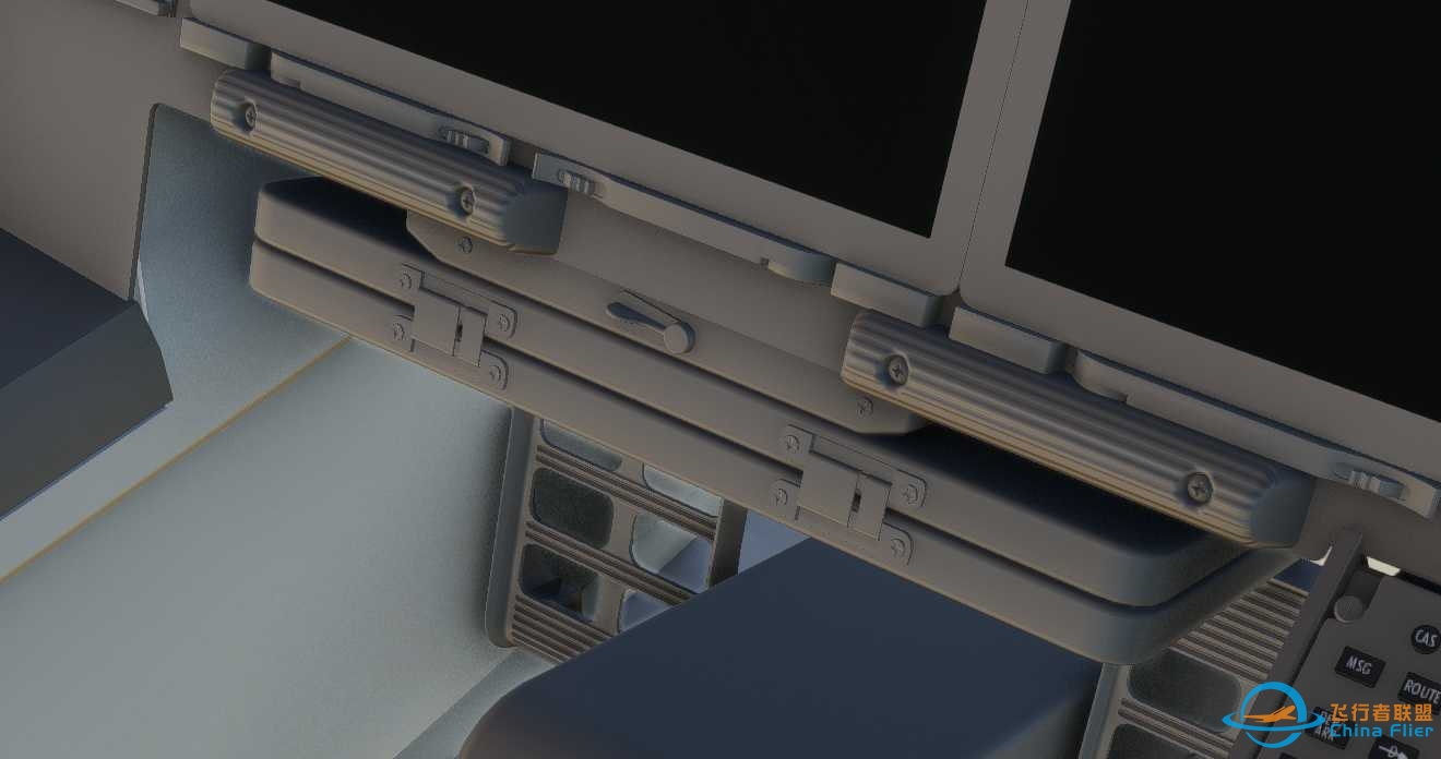

b. 小桌板
FYCYC-C919X国产大飞机机模研发进度-2024年3月版-4342

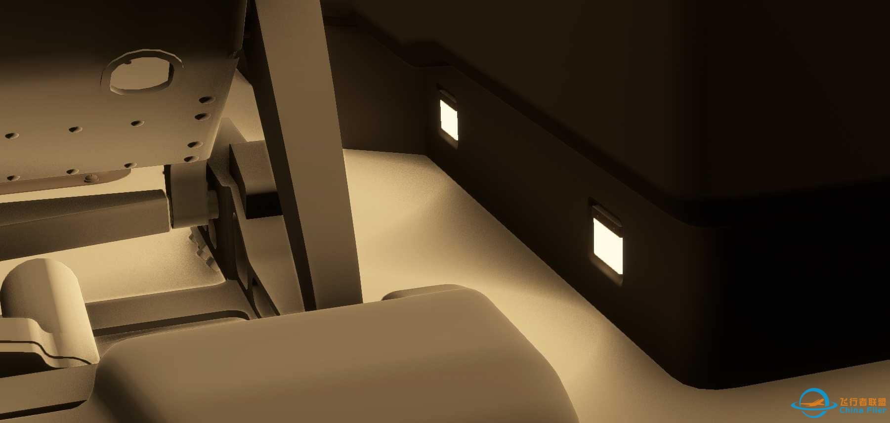

小屋在具备外部灯光制作经验之后,着手制作了驾驶舱内的灯光。驾驶舱内外灯光数已达80个!
FYCYC-C919X国产大飞机机模研发进度-2024年3月版-6606

FYCYC-C919X国产大飞机机模研发进度-2024年3月版-9708
----侧操纵台泛光灯
FYCYC-C919X国产大飞机机模研发进度-2024年3月版-5720
----脚蹬灯和地板灯

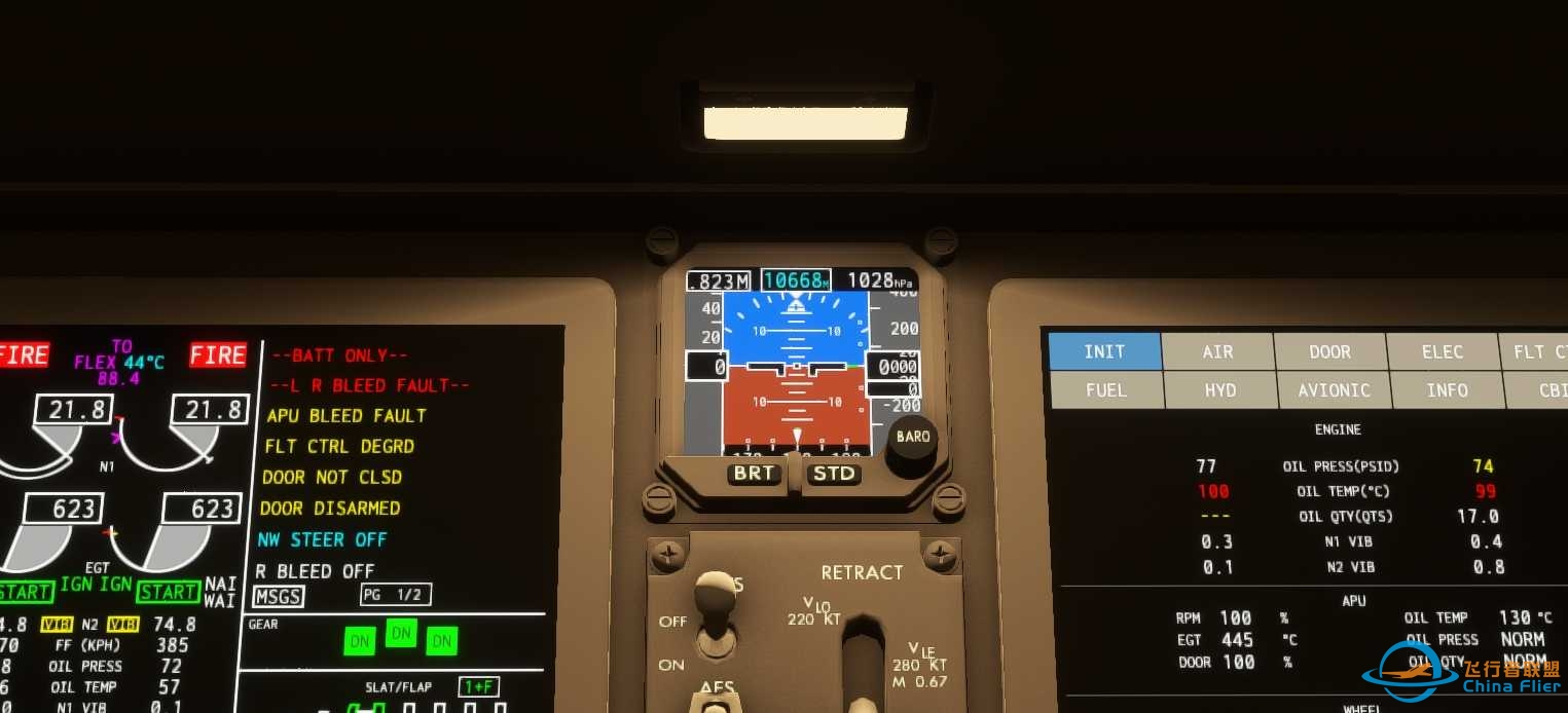

小屋在建立第二版基础框架后,重新梳理变量系统,并进行了大量的屏幕绘制和系统开发工作。据统计,
- 规划超过4000余个系统间交互变量。
- 梳理超过800个动画,完成度达94%。
- 梳理需绘制的页面约60个,完成度25%。
a. 页面绘制展示
目前我们主要制作了PFD,MAP和展示系统状态的页面,用于在开发过程中展示相应系统状态。至于飞行管理系统,检查单和CNS(通讯、导航和监管)相关的页面,将会在第三或第四季度逐步完善。图片
FYCYC-C919X国产大飞机机模研发进度-2024年3月版-622 FYCYC-C919X国产大飞机机模研发进度-2024年3月版-2619

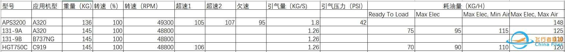

以APU章节为例,以下是小屋查询到的资料以及赋予C919 APU系统的物理参数值
FYCYC-C919X国产大飞机机模研发进度-2024年3月版-7045

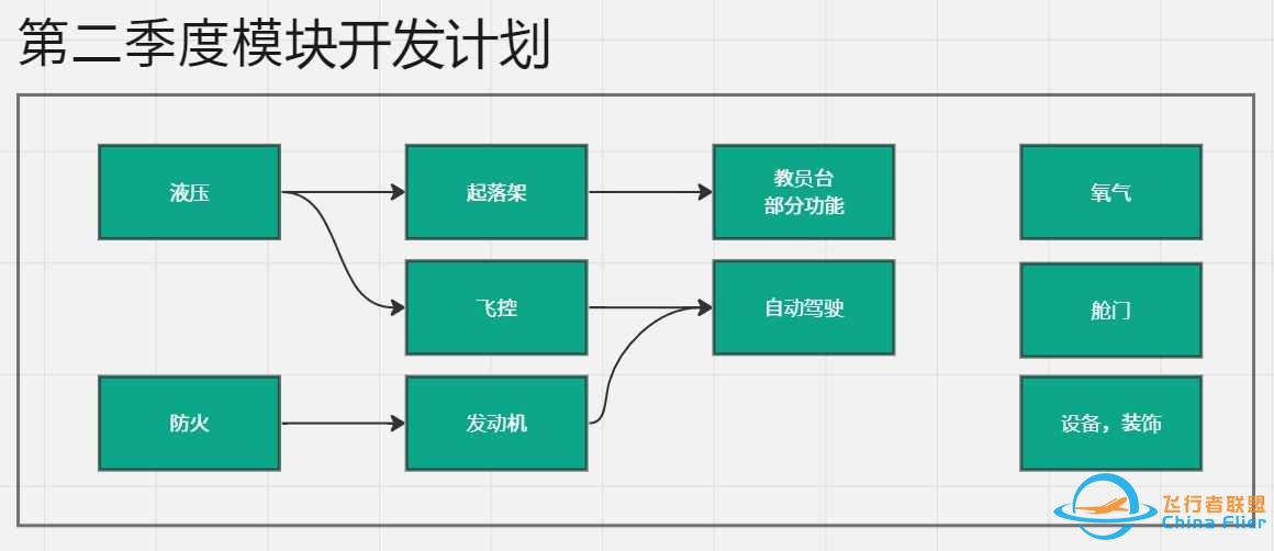

4. 未来工作计划
小屋团队将继续每三个月向大家介绍一次我们的进展。在接下来的三个月中,我们计划:
- 对机身外部再进行一轮细化,重点关注飞机附件、起落架、襟翼、各舱门。
- 着手绘制驾驶舱内各细节贴图。
- 继续移植航电系统逻辑(见下图)
FYCYC-C919X国产大飞机机模研发进度-2024年3月版-5314
