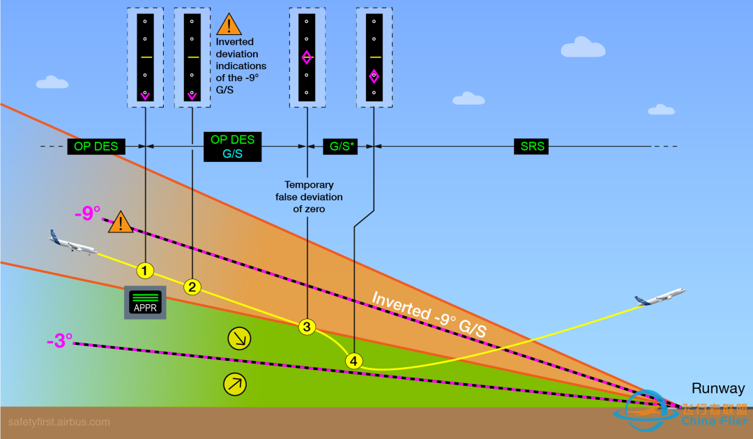

案例1发生在从上方截获 ILS 下滑道期间。飞机以--OP - DES_引导模式 下降(图1)。空中交通管制员准许飞行机组进近。
①飞行机组随后按下_APPR_按钮。
② PFD显示下滑道在飞机下方,正如飞行机组预期的那样。
③几秒钟后,-- G/S* - 模式接通,自动驾驶给出向下滑道发出俯仰下降指令。俯仰指令持续直至达到自动驾驶仪脱开的13° 俯仰下限。
④飞行机组必须接管操纵来纠正这种状态并执行复飞。

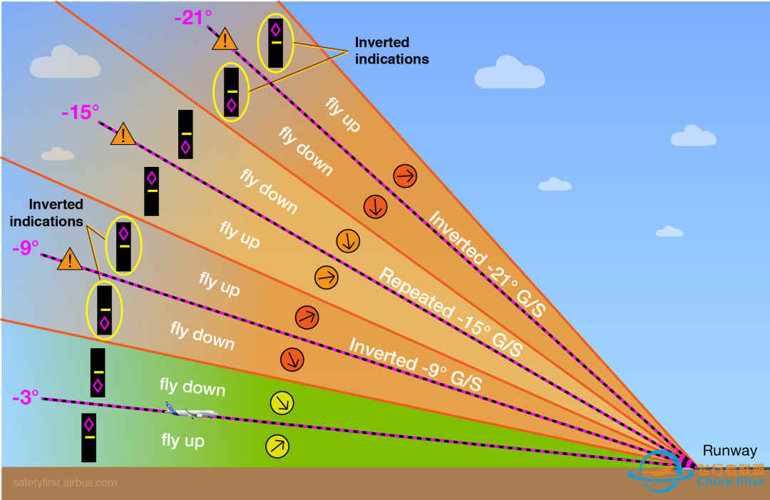

● 具有“反向”次级下滑道的 ILS
ILS with “inverted” secondary glide slopes

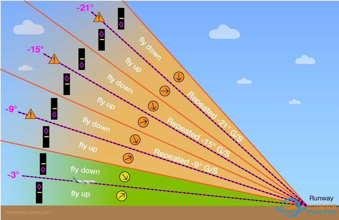

此类下滑道天线在每隔一个下滑道处反转下滑道的方向。例如,在-3°下滑道的情况下,在-9°、-15°、-21°和每隔6°处存在次级下滑道,但在-9°、-21°和每隔 12°处的下滑道反转方向。对于这些下滑道,PFD下滑道偏差指示是相反的,即当飞机低于下滑道时,可以看到飞机在下滑道之上,反之亦然(图 2)。
Safety first | Lining Up with the Correct Glide Solpe-8580
▲图 2:  -3° ILS初级下滑道及其反向的次级下滑道的理论表示(为清楚起见,仅表示了 -9°、-15° 和 -21° 处的次级下滑道,并将角度表示为其实际大小的两倍)
● 仅具有“重复”次级下滑道的 ILSILS with only “repeated” secondary glide slopes
此类天线仅在初级下滑道上方有重复下滑道(图 3)。例如,在 -3° 下滑道的情况下,在 -9°、-15°、-21° 和每隔 6° 处存在重复的次级下滑道。
Safety first | Lining Up with the Correct Glide Solpe-6822
▲图 3:-3° ILS 初级下滑道及其重复的次级下滑道的理论表示(为了清楚起见,仅表示了 -9°、-15° 和 -21° 处的次级下滑道,并将角度表示为其实际大小的两倍)

了解了次级滑道理论,我们可以复盘当时的情况以更好地了解发生了什么。
飞机处于- OP - DES -(A300-600/A310上是LVL/CH) 模式(图 5)。
Safety first | Lining Up with the Correct Glide Solpe-5844
▲图 5:由于过度的俯仰- G/S* -在从上方截获ILS 下滑道期间接通
①飞行机组在 -3° 下滑道上方,在 -9° 影响区内按下_ APPR _(A300-600/A310 上是LAND)按钮。飞机更接近 -9° 次级下滑道,但距离它足够远,因此- G/S -模式已预位但未接通。
②反向下滑道偏差意味着飞行机组无法检测到他们的飞机处于反向次级下滑道的影响区域。飞机下方指示的下滑道与飞行机组的预期一致。
③当飞机越过 -3° 和 -9° 下滑道之间的 -6° 边界时,MMR 接收到的临时错误的0下滑道偏差值会触发--G/S* -模式不合时宜的接通。因此,自动驾驶给出向 -3° 下滑道下俯指令。由于飞机在-3°以上高空飞行,俯仰有足够的时间达到自动驾驶断开的13°俯仰限制。
④在手动飞行中,飞行机组必须接管操纵以使飞机状态恢复并执行复飞。

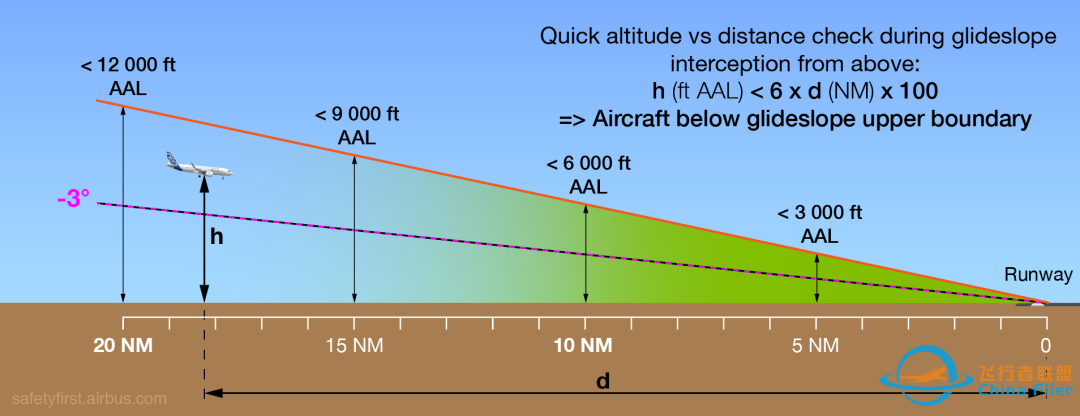

● 预防:在从上方截获下滑道时,在按下 APPR 按钮之前快速检查飞机位置Prevention: Quick check of the aircraft position before pressing the APPR pushbutton when intercepting a glide slope from above
当从上方截获下滑道时,机组在按下APPR(A300-600/A310上的LAND)按钮之前,应确保飞机低于初级下滑道的上边界。该边界大约位于初级下滑角的两倍处大小处(在我们的示例中约为-6°)。这确保了将会截获正确的下滑道。根据经验,可以对高度和距离进行快速检查,以确保飞机低于初级下滑道的上边界。飞机在机场标高以上的高度(英尺)应小于距跑道距离(以NM单位)乘以100的6倍(图6):h(ft AAL) < 6 xd (NM) x 100
Safety first | Lining Up with the Correct Glide Solpe-111
▲图 6:对于从上方拦截 ILS 下滑道,快速的高度与距离检查确保飞机在按下_ APPR _(A300-600/A310 上的LAND)按钮之前低于初级下滑道的上边界

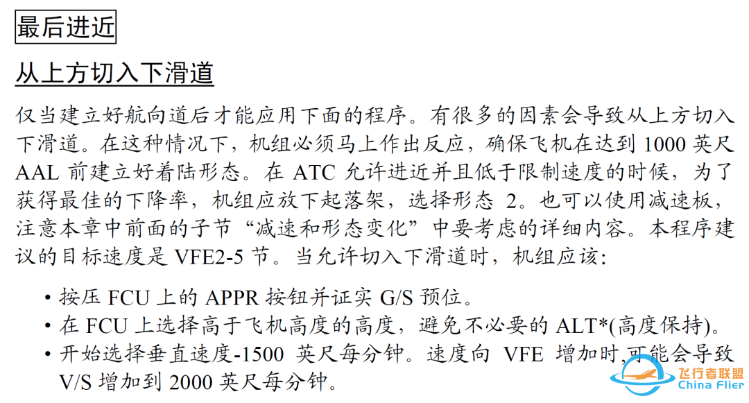

● FCOM程序:从上方截获下滑道FCOM procedure: guidance mode for glide interception from above
在上面这起事件和下面这起事件中,飞行机组使用--OP - DES-引导模式从上方截获下滑道。在 FCOM 中不建议这样做。根据 FCOM“从上方截获下滑道”程序和 FCTM,当飞机在航道建立后,飞行机组应按下_APPR_按钮,将FCU 高度设置为高于飞机高度,然后选择-V /S -模式截获下滑道。

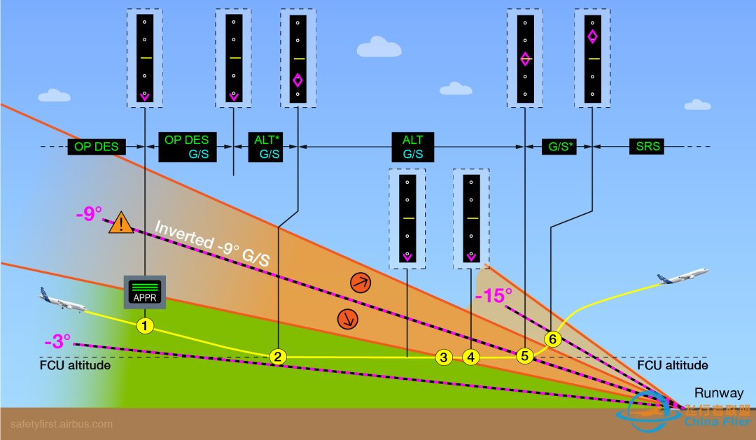

02.案例 2:从上方截获 ILS 下滑道期间过度上仰CASE 2: EXCESSIVE PITCH UP DURING ILS GLIDE SLOPE INTERCEPTION FROM ABOVE
在第二起事件中,飞机也是从上方截获下滑道(图 7)。
Safety first | Lining Up with the Correct Glide Solpe-8801
▲图 7:由于截获反转的次级下滑道导致的过度上俯
①飞行机组按下_APPR_( A300-600 / A310的LAND)按钮,但没有将FCU 高度目标设置到高于飞机高度,因为这通常是ILS进近SOP要求的。飞机向-3°下滑道会聚,但在-G/S*-接通之前到达目标高度。
②飞机保持水平,开始从-3°下滑道偏离并与-9°次级下滑道会聚。
③当飞越 -3° 和 -9° 下滑道之间的 -6° 边界时,MMR 接收到一个临时的错误的0偏差值,但这不足以接通-- G/S* -模式。
④-9°下滑道是反向的,因此下滑道偏差指示显示下滑道在飞行下方。
⑤当飞机飞越-9°次级下滑道时,--G /S* -模式接通。然后,随后在飞机通过-9°次级下滑道时,由于其反转,自动驾驶指令飞机向上俯仰。
⑥ 在这种情况下,飞行机组别无选择,只能进行复飞。

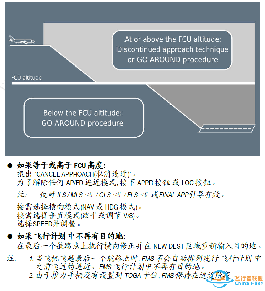

● 预防:在中止进近期间必须解除进近引导模式Prevention: Disarming of the approach guidance mode during discontinued approach procedure
在飞行机组宣布“取消进近”后,必须记得按“中止进近”SOP 按下_APPR_按钮解除--G/S-引导模式。这将阻止G/S*和G/S模式在次级 ILS 下滑道上的接通。

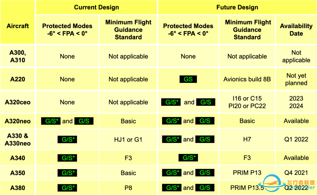

空客公司通过对自动驾驶的飞行引导法进行一些修改,开发了一些保护措施,在截获次级下滑道的情况下限制飞行轨迹角 (FPA)。这适用于 A330、A340、A350 和 A380 飞机,并在-- G/S* -模式下将最大飞行轨迹角 (FPA) 限制在 0° 和 -6° 之间。A320neo 系列飞机在-- G/S*-和-- G/S --模式下都有 FPA 保护。
在本文发布时,上述保护不适用于 A220、A300、A310 和 A320ceo 飞机。A320ceo 将引入相同的保护,A330、A350 和 A380 飞机上已有的保护将随着下一次飞行导航计算机标准更新而更新,以使在G /S *和-- G/S --模式都有FPA保护。A220 飞机在构建8B航电机会下,GS引导模式中将增加类似的保护。
Safety first | Lining Up with the Correct Glide Solpe-7179
▲表 1:G/S*和G/S引导模式下保护的可用性,以防止在截获次级下滑道时出现过度俯仰。注:以上数据在 2021 年 12 月发布时正确无误
