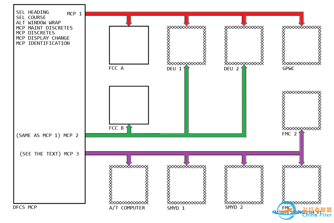

自动飞行的核心是MCP,FCC和FMC等部件,这些部件之间通常使用ARINC 429数据总线进行通讯。ARINC 429数据总线的特点是单向传输,在整个总线上,只有一个发射源,发出特定编码的数据,总线上的其他设备为接收端,接收到数据后解码分析,从数据中选择自己需要的参数。
以MCP板输出为例,MCP板有三个数据总线进行数据对外传输,分别是MCP-1,MCP-2,MCP-3,如下图所示
其中MCP-1和MCP-2数据总线输出的参数相同,分别为FCC计算机,DEU和GPWC提供参数,提供的的参数包括选择航向,选择航迹,自动驾驶模式等参数。
MCP-3数据总线为FCC-A(自动油门功能),SMYD,FMC计算机提供参数,主要包括目标空速,当前航向,水平导航,垂直导航,自动油门预位,自动油门方式选择等。下图为提供给各个计算机的详细参数。

例如,为了得到飞机的选择高度等参数,ATC计算机需要和MCP-3数据总线进行连接。
此次故障的飞机,也完成了DO-260B改装(对应SB-737-34-3671),将ATC升级到更高版本,且ATC应答机连接到了MCP-3数据总线中。
3、故障分析
本次的故障为ATC-1计算机内部故障,本来ATC-1应答机在MCP-3数据总线中仅仅为接收端,不会影响总线数据。但是怀疑ATC的A7/B7内部线路故障后,导致ATC-1应答机一直在MCP-3上输出信号,影响了MCP-3整个数据总线的信号传输,造成FCC-A没办法拿到MCP给出的自动油门的信息,使得自动油门无法正常使用。同时FMC计算机没办法得到MCP的设置和垂直导航/水平导航命令,造成水平导航/垂直导航无法接通。
