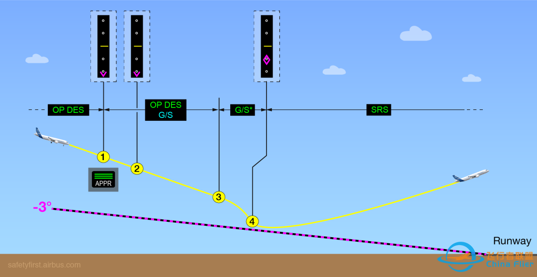

01.案例 1:从上方截获 ILS 下滑道期间过度下俯CASE 1: EXCESSIVE PITCH DOWN DURING ILS GLIDE SLOPE INTERCEPTION FROM ABOVE
案例1发生在从上方截获 ILS 下滑道期间。飞机以--OP - DES_引导模式 下降(图1)。空中交通管制员准许飞行机组进近。
①飞行机组随后按下_APPR_按钮。
② PFD 显示下滑道在飞机下方,正如飞行机组预期的那样。
③几秒钟后,-- G/S* - 模式接通,自动驾驶给出向下滑道发出俯仰下降指令。俯仰指令持续直至达到自动驾驶仪脱开的 13° 俯仰下限。
④飞行机组必须接管操纵来纠正这种状态并执行复飞。
对准正确的下滑道-3741
▲图 1: 从上方截获 ILS 下滑道期间过度下俯事件
● 此事件的原因是截获了一个次级下滑道
A secondary glide slope capture was the cause of this event

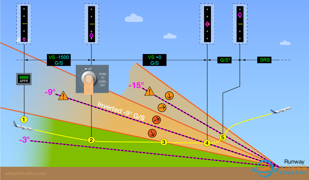

● 具有“反向”次级下滑道的 ILS
ILS with “inverted” secondary glide slopes
此类下滑道天线在每隔一个下滑道处反转下滑道的方向。例如,在-3°下滑道的情况下,在-9°、-15°、-21°和每隔6°处存在次级下滑道,但在-9°、-21°和每隔 12°处的下滑道反转方向。对于这些下滑道,PFD 下滑道偏差指示是相反的,即当飞机低于下滑道时,可以看到飞机在下滑道之上,反之亦然(图 2)。
对准正确的下滑道-841
▲图 2:  -3° ILS初级下滑道及其反向的次级下滑道的理论表示(为清楚起见,仅表示了 -9°、-15° 和 -21° 处的次级下滑道,并将角度表示为其实际大小的两倍)

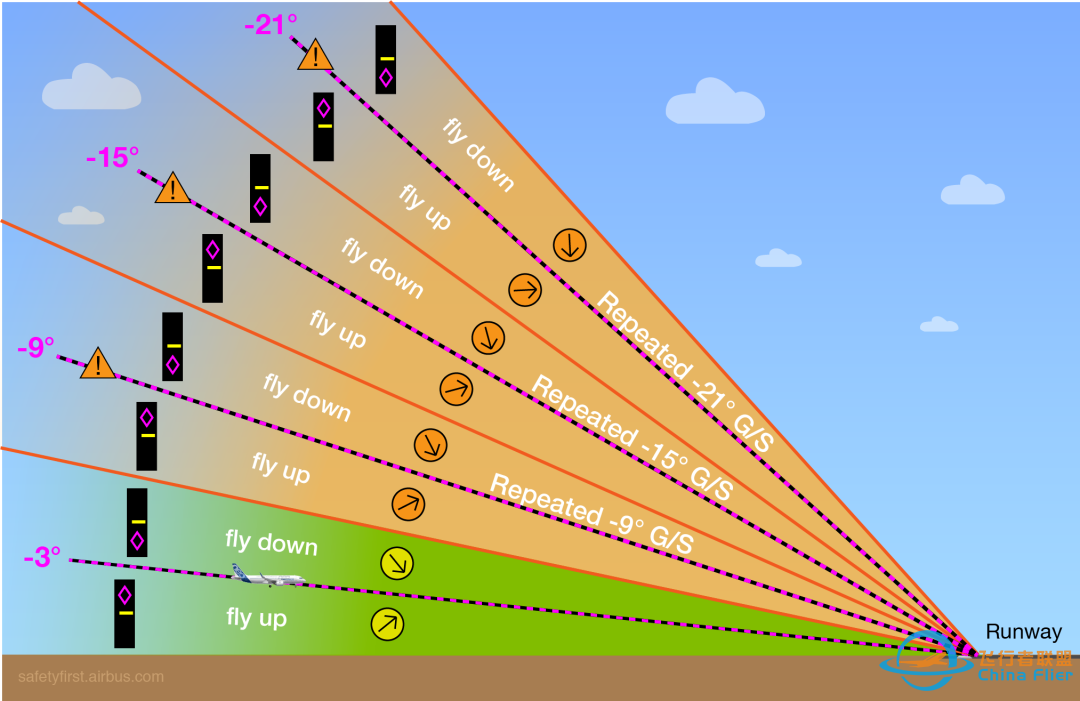

● 仅具有“重复”次级下滑道的 ILSILS with only “repeated” secondary glide slopes
此类天线仅在初级下滑道上方有重复下滑道(图 3)。例如,在 -3° 下滑道的情况下,在 -9°、-15°、-21° 和每隔 6° 处存在重复的次级下滑道。
对准正确的下滑道-4897
▲图 3:-3° ILS 初级下滑道及其重复的次级下滑道的理论表示(为了清楚起见,仅表示了 -9°、-15° 和 -21° 处的次级下滑道,并将角度表示为其实际大小的两倍)
对准正确的下滑道-9235

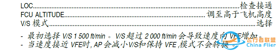

● FCOM程序:从上方截获下滑道FCOM procedure: guidance mode for glide interception from above
在上面这起事件和下面这起事件中,飞行机组使用--OP - DES-引导模式从上方截获下滑道。在 FCOM 中不建议这样做。根据 FCOM“从上方截获下滑道”程序和 FCTM,当飞机在航道建立后,飞行机组应按下_APPR_按钮,将FCU 高度设置为高于飞机高度,然后选择-V /S -模式截获下滑道。
对准正确的下滑道-9385
对准正确的下滑道-5900
▲FCTM 从上方切入下滑道

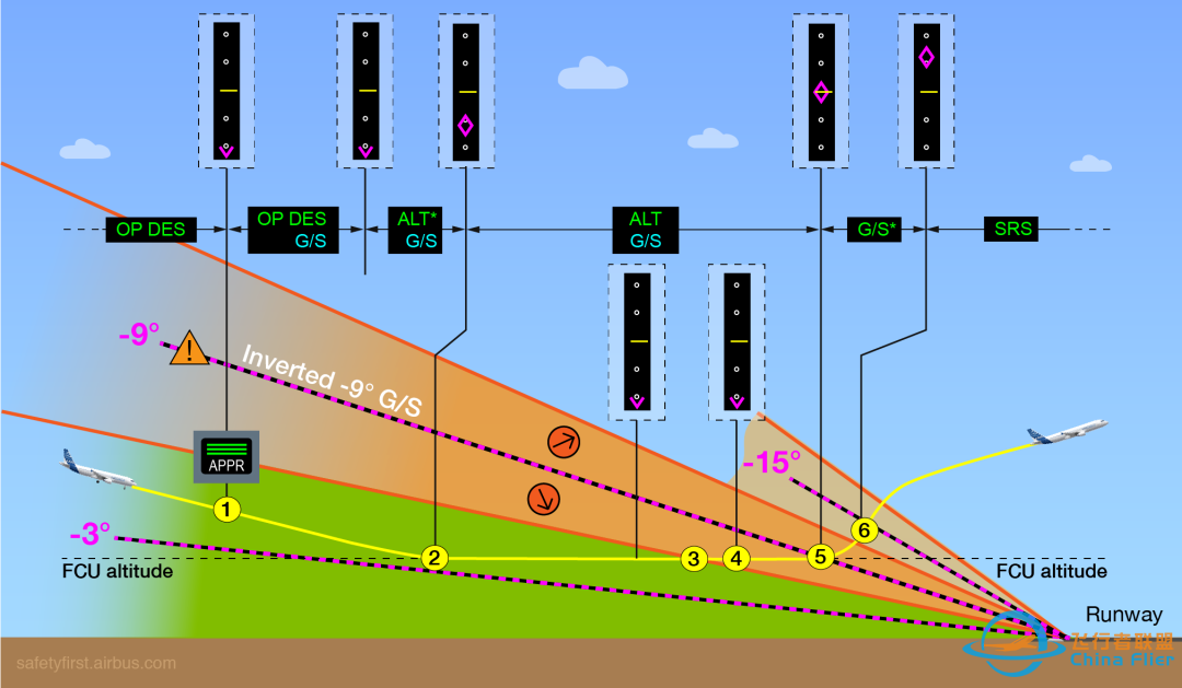

02.案例 2:从上方截获 ILS 下滑道期间过度上仰CASE 2: EXCESSIVE PITCH UP DURING ILS GLIDE SLOPE INTERCEPTION FROM ABOVE
在第二起事件中,飞机也是从上方截获下滑道(图 7)。
对准正确的下滑道-5480
▲图 7:由于截获反转的次级下滑道导致的过度上俯
①飞行机组按下_APPR_( A300-600 / A310的LAND)按钮,但没有将FCU 高度目标设置到高于飞机高度,因为这通常是ILS进近SOP要求的。飞机向-3°下滑道会聚,但在-G/S*-接通之前到达目标高度。
②飞机保持水平,开始从-3°下滑道偏离并与-9°次级下滑道会聚。
③当飞越 -3° 和 -9° 下滑道之间的 -6° 边界时,MMR 接收到一个临时的错误的0偏差值,但这不足以接通-- G/S* -模式。
④-9°下滑道是反向的,因此下滑道偏差指示显示下滑道在飞行下方。
⑤当飞机飞越-9°次级下滑道时,--G /S* -模式接通。然后,随后在飞机通过-9°次级下滑道时,由于其反转,自动驾驶指令飞机向上俯仰。
⑥ 在这种情况下,飞行机组别无选择,只能进行复飞。
● 预防:从上方截获下滑道时正确设置FCU 高度Prevention: Correct FCU altitude setting during glide interception from above
“从上方截获下滑道”FCOM 程序要求飞行机组选择高于飞机高度的 FCU 高度。这应该在飞行机组按下_APPR_(A300-600/A310 上的LAND)按钮后进行,以防止不必要的--ALT * -接通和改平后导致截获次级下滑道,如本例所示。该程序中的这一重要步骤可以防止这种情况发生。
对准正确的下滑道-2433
对准正确的下滑道-9637
对准正确的下滑道-7006
▲FCOM,从上方截获下滑道
