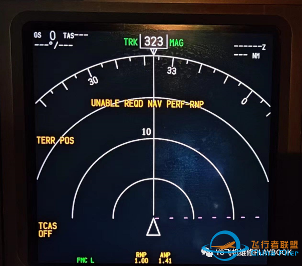

波音系列飞机(例如737NG)当GPS数据丢失后,ND显示器自动跳出“UNABLE REQD NAV PERF-RNP琥珀色信息,同时ANP值大于RNP值从白色变为琥珀色显示。CDU同步显示:“UNABLE REQD NAV PERF-RNP”警示信息。如图-4。
飞机实时位置计算原理及分析-101
飞机实时位置计算原理及分析-2559
图-4 B737NG GPS丢失ND和CDU警告显示

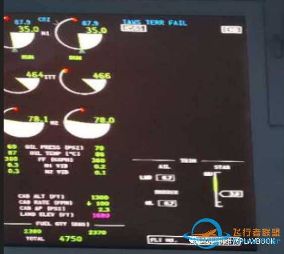

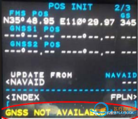

国产ARJ21-700飞机GPS数据丢失后,会在MCDU上显示琥珀色的“GNSS NOT AVILABLE”信息,ED的右上角显示蓝色的提示信息“TAWS TERR FAIL” (ARJ21中上位置显示器名称为ED EICAS DISPLAY),如图-6 所示。
飞机实时位置计算原理及分析-2433
飞机实时位置计算原理及分析-7175
图-6  ARJ21-700 GPS数据丢失CDU和ED显示
