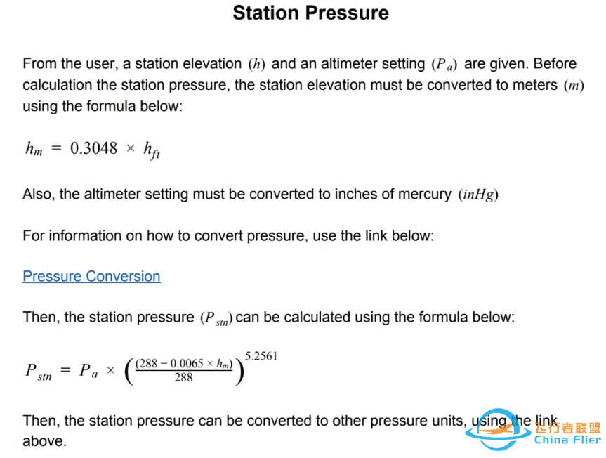

QNH : 这是在海平面的空气绝对压力,它是根据国际民航组织标准大气模型公式,将场压降为在海平面的等效压力而得到的。这也被称为“高度表设定值”,因为这通常是同一区域内的飞机起飞着陆时高度表设置的压力,因此地面上高度表读数对应于标高,飞行时高度表显示的是相对海平面的高度。
QFE:这是在场站测得的空气绝对压力。它可以用来设定高度表,使在场站地面上的高度表读数为零,并在场站附近显示飞行时的离地高度。
合集: QNH & QFE-4640
图1.2场压换算公式
例:成都双流机场02L跑道入口标高1617ft(493)米,今日QNH为1014 hPa ( 29.94 inHg ).

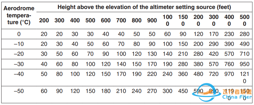

l温度修正:温度修正的要求:当地表温度比按照标准大气预估的温度低得多的时候,计算的最低安全高度/高必须被调整。近似计算可以使用每低于标准温度10℃增加4%的高。这个方法在温度高于-15℃时是安全的。表格修正:天气寒冷时,更精确的修正可以从温度修正表里查得(图2.3),表里的数据以海平面机场为基准计算,用在更高海拔机场是更加保守的。精确修正:如果需要更加精确的温度修正,可以按照假定了一个非标准大气的计算公式(图2.4)。少量修正:在实际运行中,当修正值超过20%相关的MOC时,使用温度修正是合适的。
合集: QNH & QFE-9602
图2.3飞行员修正公布的最低高度/高的值
合集: QNH & QFE-7203

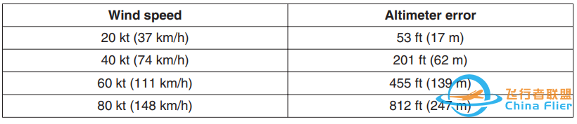

l山区-终端区:由于伯努利效应,强风和山地地形的结合会引起大气压力的局部变化,这种情况尤其发生在风向越过山顶或山脊的时候。不可能进行精确的计算,但是理论研究(CFD Norway, Report 109.1989)指出高度表的误差如图2.6所示。虽然各国可能会提供指导,但由机长来评估地形、风力和风向的组合是否需要对其进行修正。风速的修正应该在压力和温度的标准修正外进行,如果需要修正应通知管制。
合集: QNH & QFE-6083
图2.6风速导致的高度表误差
