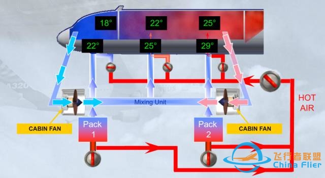

空调/增压/通风
空调面板
【A320】驾驶舱面板介绍(全)-5785
区域温度选择器
‐12点钟位置:24 °C (76 °F)。
‐COLD(冷)位置:18 °C (64 °F)。
‐HOT(热)位置:30 °C (86 °F)。
热空气按钮
ON : 活门调节热空气压力。
OFF : 活门关闭,配平空气活门关闭。故障电路重置。
FAULT灯:当探测到管道过热,琥珀色FAULT(故障)灯亮,伴随着相应的ECAM警戒。一旦管道温度达到 88 °C (190°F)故障环路将探测到该过热状况。活门和配平空气活门自动关闭。当温度下降到70 °C (158 °F) 且机组选择OFF时,FAULT 灯熄灭。
组件按钮
ON : 将自动控制组件流量控制活门。除下列情况外,活门打开:
‐上游压力低于最小值。
‐压气机出口过热。
‐发动机起动顺序:
1. 当MODE 选择器调到 IGN (或CRK)位,如果交叉引气活门关闭,位于起动的发动机一侧的活门立即关闭。
2. 在下列情况下,起动的发动机一侧的活门保持关闭(只要交叉引气活门关闭):
‐MASTER电门设置在 ON (或人工起动按钮设置在ON位),且
‐起动活门打开,且
‐N2 < 50 %。
注:如果发动机起动时交叉引气活门打开,两个组件流量控制活门关闭。
3. 在地面时,推迟30s再打开活门,从而防止在再次起动发动
机时出现额外的组件关闭循环。
‐按压了相关一侧发动机的火警按钮,
‐选择了水上迫降。
OFF : 组件流量控制活门关闭。
FAULT灯:当组件流量控制活门位置与所选位置不一致,或压缩机出口过热或组件出口过热时,琥珀色灯亮,并伴有ECAM 警戒。
4
组件流量选择器
‐允许旅客数量及外界状况(排烟,热或湿的条件)选择组件活门流量。
LO (80 %) –NORM (100 %) –HI (120 %)。
‐人工选择与单组件工作或 APU 供气无关。在这种情况下,自动选择HI流量。
‐如果选择 LO,在不能满足冷却需求的情况下,组件流量将自动选择到100 % 。
5
冲压空气按钮 (有护盖)
ON : 白色ON 灯亮。
若CABIN PRESS 面板上的DITCHING 按钮在正常位:
‐冲压空气进气口打开。
‐如果Δp≥ 1 PSI:外流活门控制保持正常。无紧急冲压空气流入。
‐如果Δp< 1 PSI:当自动控制下,外流活门打开大约 50 %。人工控制情况下外流活门不会自动打开。紧急冲压空气直接供向混合装置。
OFF: 冲压空气进气口关闭。

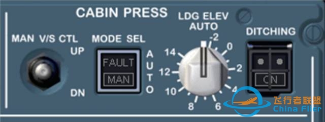

增压面板
【A320】驾驶舱面板介绍(全)-4585
6
着陆标高 旋钮
AUTO: 增压系统使用 FMGS (飞行管理引导系统)数据来制定一个最佳增压计划。要离开AUTO 位,拔出选择器并转动。
其它位置:增压系统不使用来自 FMGS 的着陆标高,而使用此旋钮选定的着陆标高(从-2 000 到+14 000 ft)做参考。
注: LDG ELEV 旋钮选择刻度只作为一个指示;参考ECAM 来获得精确调节的信息。
7
方式选择 按钮
AUTO: 自动方式工作。2个系统中有1 个控制外流活门。
MAN: 该字符显示为白色,FAULT(故障)灯不亮。然后通过MAN V/S CTL 选择器来控制外流活门。
注: 将MODE SEL按钮选到MAN位至少10 s,然后回到AUTO位以选择另一套系统。
FAULT灯: 灯亮为琥珀色,只有在两套自动系统故障时,ECAM 注意灯才亮。
注:当系统从客舱压力控制 AUTO 方式转到MAN 方式时,因为备用压力传感器分辨率降低,在ECAM PRESS 页面上可能出现CAB ALT 指示变化。
8

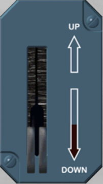

MAN V/S CTL 拨动开关
本开关由弹簧压至中立位,当 MODE SEL按钮 按钮在MAN位时,通过人工马达控制外流活门位置。
收起: 活门移向打开位。
DN :活门移向关闭位。
注: 要设定精确的客舱垂直速度率,在拨动开关上只能进行短暂的输入。
9
水上迫降护盖按钮
正常: 系统正常工作。
ON :工作的系统将“关闭”信号传送至外流活门,应急冲压空气入口,电子设备舱通风入口,排气活门和组件流量控制活门。
注: 如处于人工控制下,放气活门不会自动关闭。
如在地面,连接上地面低压气源车且所有舱门关闭,水上迫降按钮开关放到 ON (开)位,压差会增大。

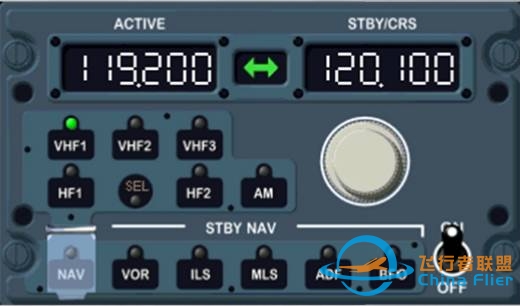

RMP面板
【A320】驾驶舱面板介绍(全)-4536
频率显示
ACTIVE显示窗显示所选无线电设备的现用频率,可通过选择键上的绿灯来识别。
STBY/CRS(备用/航道)显示窗表示备用频率,该频率可通过按下传送键激活,或转动调谐钮改变。(参考CRS 功能描述)。
转换键
按下该键可将现用频率转换到备用窗中,并将备用频率转换到现用窗中。这样可将所选接收机调谐到新的现用频率上。
无线电通讯选择键
按下这些键之一时:
ACTIVE 显示窗中显示该无线电上所设置的频率.STBY/CRS 窗显示所选的备用频率或航道。
所选键上显示一个绿色监控灯。
4
频率选择旋钮
这些同心旋钮用来选择STBY 频率或 CRS。内钮控制小数点值而外钮控制整个数值。
5
AM按钮
若飞机装有HF无线电且飞行员选择了一部HF发射接收机,该开关用来选择AM方式。(默认方式为SSB,或单边带方式)。当AM方式工作时,该键显示一绿色监控灯亮。
6
SEL指示器
接收机通常使用相关的RMP 进行调谐,当该接收机由另一台 RMP 调谐时,两台RMP 上的 SEL 指示器将变成琥珀色:
•如果安装 2 部RMP:
‐VHF1 ( VHF3, HF1), 由RMP2 调谐,
‐VHF2 (HF2), 由RMP1 调谐。
•如果安装 3 部RMP:
‐VHF1 由 RMP2 或RMP3 调谐;
‐VHF2 由 RMP1 或RMP3 调谐;
‐VHF3, HF1, ( HF2),由RMP 1 或 RMP 2 调谐。
7
NAV 按钮(透明保护盖)
飞行员按下该键可通过RMP 选择导航接收机和航道。这样不会对无线电通话以及频率的选择产生影响。(,更多附加信息)。
8
无线电导航选择键
按压该键可以通过RMP 选择一个导航无线电进行控制。键上的绿色监控灯亮。
9
ON/OFF 电门
该电门控制RMP 的供电。
注:RMP3 可以通过 RMP1 以及RMP2 (即使在后者关闭的情况下)来控制VHF 以及HF 接收机。

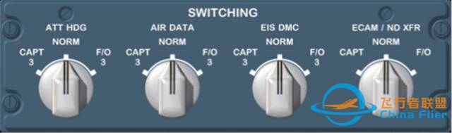

音频转换旋钮
【A320】驾驶舱面板介绍(全)-3377
17
音频转换旋钮
如果ACP1 或 ACP2 故障,机组可以转换到第三台ACP。进行转换后,第三乘员的音响设备就不能再用了。且AUDIO 3 XFRD的绿色字样显示在ECAM备忘录上。
正常:每位机组成员使用指定的通讯设备。
CAPT3: 机长使用他自己的音响设备和第三乘员的 ACP。
F/O3 : 副驾驶使用他自己的音响设备和第三乘员的 ACP。

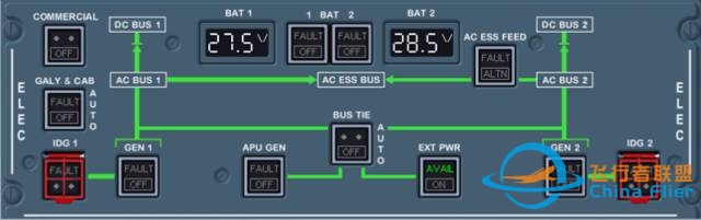

电气面板
【A320】驾驶舱面板介绍(全)-6333
BAT 1 (2)
电瓶的电压用白色指示。
BAT 1 (2) 按钮
控制相应电瓶充电限制器的操作
Auto: 电瓶充电限制器通过电瓶线路接触器的闭合和断开自动控制相应电瓶和DCBAT BUS(3PP)的联接和断开。
‐在下列情况下电瓶与 DC BAT BUS 相联:
•APU 起动(MASTER SW 按钮电门在接通位且N<95%)。
注:当应急发电机正工作时接通的时间限制在 3 min之内。
•电瓶电压低于 26.5 V(电瓶充电)。电瓶充电电流低于4A时充电周期结束。
▪在地面,立刻结束。
▪在飞行中,延续30 min 后。
•速度在 100 kt 以下时且ACBUS 11 号和2 号都失效(EMERGEN没供电)。
‐若AC BUS 1号2号未通电且EMER GEN 不供电:
•1 号电瓶给 AC STAT INV BUS 供电,
如速度大于50 kt,还要供给 AC ESS BUS。
•2号电瓶向“DC ESS BUS”供电
注:在正常形态下,大部分时间电瓶是断开的。
注:电瓶自动切断逻辑防止飞机在地面时(停机)电瓶完全放电。
电瓶接触器在下列情况下会自动断开:
‐飞机在地面上
‐ BAT 按钮开关在自动位。
‐主电源供给(EXT PWR + GEN)切断
‐电瓶电压低
将电瓶开关复位到OFF(关)位然后再拔到AUTO(自动)位即可使BAT 按钮电门接头重新闭合。
OFF: 电瓶充电限制器不工作,电瓶线路接触器断开。如果DC BAT BUS 供电,OFF灯亮为白色。热汇流条保持供电。
故障灯:当相应电瓶的充电电流超过限制时,该灯亮为琥珀色,并伴有ECAM 警戒。此时电瓶接触器断开。
IDG按钮 (有保护盖)
注意1. 保持 IDG 按钮电门超过3 s可能损坏IDG 的断开机械设置。
2. 只有在发动机运转或风转时断开IDG。否则开车时IDG 会受损。
IDG开关正常时由弹簧保持在断开位。
按下以后,IDG将从其传动轴上脱开,这种情况下只能由维修人员重接
故障灯: 在下列情况下,该灯亮为琥珀色并伴有ECAM 警戒:
‐ IDG 滑油出口过热(超过185°C),或者
‐ IDG 滑油压力低(发动机低速被抑制:N2低于 14 % 时被抑制。
IDG断开后故障灯熄灭。
4
发电机1(2) 按钮
ON: 若电气参数正常,则发电机磁场有电,线路接触器闭合。
OFF: 发电机磁场断电,线路接触器断开。故障电路重置。
故障灯:在下列情况下,灯亮为琥珀色并伴有 ECAM 警戒:
‐相应的发电机控制器组件(GCU)引发
注: 如果保护跳开是由于差动故障引起的,则两次复位后再复位将不起作用。
‐发电机线路接头断开时(GEN按钮电门开关选择在断开位除外)。
5
APU发电机按钮
ON: 若参数正常且 EXT PWR(外接电源)线路接触器断开,则APU发电机磁场通电,线路接触器闭合。
若1号和/或2号GEN 不工作,则汇流条互联接触器1和/或2自动闭合。
OFF: 发电机磁场断电,且线路接触器断开。故障电路重置。
故障灯:和 GEN 1或2故障灯相同当APU速度太低或者在 EXT PWR 或ENG GEN接通后 APU GEN接头断开,APUGEN FAULT 灯就被抑制。
6
汇流条连接器 按钮
AUTO: 汇流条连接接头(BTC)自动地断开或闭合以保持给1号和2号AC汇流条都供电。
‐下列时候,一个接触器闭合:
•一台发动机发电机向相应的 AC 汇流条供电,且
•APU 发电机或外接电源向另一条供电
‐在单发操作时或 APU 发电机或外接电源供电时两个接触器都闭合
OFF: 两个汇流条连接接触器都断开。
7
AC ESS汇流条供电 按钮
正常:AC ESS BUS 正常由AC BUS 1 供电。当ACBUS 1失效时,AC ESS  BUS由AC BUS 2自动供电。
ALTN: 人工选择时灯亮。AC ESS 汇流条由2号AC BUS 供电。
故障灯: 当AC ESS BUS 无电时,琥珀色灯亮并伴有ECAM 警戒。
注:在完全失去主发电机时,AC ESS BUS 自动由应急发电机供电,或者若应急发电机不可用则由静变流机供电。
8
厨房和客舱 按钮
AUTO: 主厨房,辅助厨房,座椅电源和 IFE系统(预录广播,电
话系统,录像/空中节目,音乐...)有电。
主厨房,座椅电源和IFE系统自动卸载:
‐在空中:只有一台发电机工作。
‐在地面:当只有一台发动机发电机工作时。(当APU GEN或 EXT PWR 时所有厨房都可用)。
OFF:主厨房,辅助厨房和座椅电源和 IFE没有电源供应。地板加热的供电卸载。
故障灯:当任一发电机的负荷超过输出功率的100%时,琥珀色灯亮伴随有 ECAM注意。
9
EXT PWR 按钮(瞬间动作)
AVAIL灯绿色灯亮,当
‐外部电源插上接通,且
‐外部电源参数正常。
瞬时按下:
‐如果 AVAIL 灯打开:
•外接电源线路接触器闭合。
•AVAIL 灯灯灭
•ON 灯灯变成蓝色
‐如果 ON 灯灯亮:
•外接电源接头断开。
•ON 灯灯灭
•AVAIL 灯灯亮。
注:1. 外部电源优先于APU发电机。发动机电机优先于外部电源。
2.在由发动机的发电机给飞机供电时,ON 灯灯仍然亮。
商用设备 按钮
ON: 所有飞机商用电气负载有电:
‐客舱和货舱灯
‐水和盥洗系统
‐放泄口防冰
‐厨房
‐旅客娱乐
‐半自动货物装载
OFF: 关断所有飞机商用电气负荷。

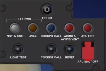

外部电源面板
【A320】驾驶舱面板介绍(全)-5599
11
APU 火警灯(外部)
当系统探测到有APU 火警时,APU FIRE灯亮为红色,并伴有外部警告喇叭声。
出现火警3 s 后,APU 灭火瓶自动释放灭火剂。火扑灭,火警灯熄灭。
12
APU 关断 按钮(外部)
地面人员在地面上发现紧急情况时,此按钮可人工紧急关断APU。按压此按钮,APU低压关断活门关闭,ECB接收到起始关断程序的信号。此关断顺序与APU自动关断顺序相同,除了没有冷却循环。按下按钮可使外部警告喇叭声停止。

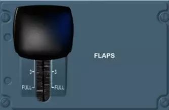

襟翼手柄
【A320】驾驶舱面板介绍(全)-1273
7
襟翼手柄
襟翼手柄有 5 个位置:0, 1, 2, 3和FULL(全形态)。
两个形态与位置 1 相对应:形态 1 和形态 1+F。
当选择1+F 形态时,在 210 kt 襟翼自动回到 0 ° (空速达到 VFE 之前)。
当选择形态1 时,在 100 kt 襟翼自动回到 10 °
如下图逻辑:

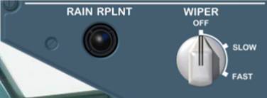

排雨面板
【A320】驾驶舱面板介绍(全)-2161
4
雨刷 旋钮
每一旋钮控制雨刷以快速或慢速工作。选择关位时,雨刷停止在收藏位。
5
排雨剂按钮
这些按钮中的每一个都控制着相应一侧前风挡上排雨剂的使用。
当机组按下按钮时,计时器向风挡喷洒一定量的排雨剂。要想再喷洒,需再按一次按钮。
当飞机在地面并且发动机都停车后该功能被抑制。

转换面板
【A320】驾驶舱面板介绍(全)-3982
9
EIS DMC 旋转
正常: DMC 1 为机长的 PFD,机长的 ND 和 ECAM 的显示组件提供数据。
DMC 2 为副驾驶的 PFD 和副驾驶的 ND 提供数据。
CAPT 3 : DMC3 取代 DMC1。
F/O 3 : DMC3 取代 DMC2.
注: 如果 DMC 失效,相关的 DU 显示信息“INVALID DATA”(无效数据)。

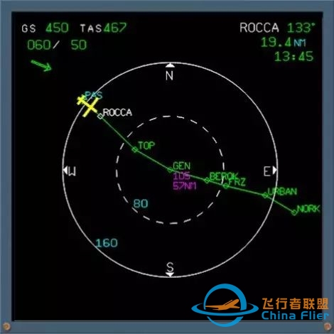

方式选择 旋钮
该电门选择同侧 ND 上的导航显示。
ARC方式
【A320】驾驶舱面板介绍(全)-5962
PLAN方式
【A320】驾驶舱面板介绍(全)-389
VOR方式
【A320】驾驶舱面板介绍(全)-6384
LS方式
【A320】驾驶舱面板介绍(全)-8157
18
距离选择  旋钮
该电门选择同侧 ND 上的距离刻度。
注: 如果方式或距离数据失效,默认选择为 ROSE NAV 方式及 80 nm 距离。

按下该按钮显示PLAN(计划)、ARC(圆弧)或ROSE NAV(罗盘导航)方式中显示的固定数据以外的可选数据。绿色按钮灯亮。一次只能进行一个选择。
EFIS控制面板
【A320】驾驶舱面板介绍(全)-9597
21

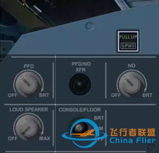

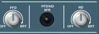

EFIS DU OFF/BRT(关/亮度)旋钮
•控制 PFD 及 ND 显示组件的接通和断开,以及它们的亮度调节。
•显示器亮度可根据光线条件自动调节,也可人工调节。
PFD 亮度控制旋钮
把旋钮反时针方向转到底即可关断 PFD。在这种情况下,PFD 图象自动显示在 ND 上,飞行员可使用 PFD-ND XFR(主显/导显转换) 按钮来恢复导航显示。
ND 亮度控制旋钮
外圈旋钮控制气象雷达图像和 EGPWS 地形显示的亮度。
内旋钮控制 ND 符号的总体亮度。
把旋钮反时针方向转到底即可关断导航显示组件。
22
PFD/ND 按钮
按下该按钮使 PFD 及 ND 互相转换。
主飞行显示组件失效时,PFD 自动转至导航显示组件上。

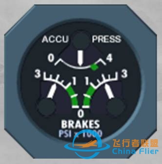

刹车压力指示器
【A320】驾驶舱面板介绍(全)-4011
8
BRAKES和ACCU PRESS指示器
仅当黄液压系统控制刹车压力时,指示刹车压力,这意味着当:
‐备用刹车系统工作,或
‐停留刹车工作。
蓄压器压力:指示黄色刹车贮压器中的压力。
刹车压力:指示传送到左和右刹车装置的黄系统压力,该压力是在备用伺服活门上游测量到的。

转换面板
5
ATT HDG和AIR DATA 选择旋钮
正常: ADIRU 1 向 PFD 1, ND 1, RMI 和 VOR/DME提供数据。ADIRU 2 向 PFD 2 和 ND 2 提供数据。
CAPT 3 : ADR 3 或 IR 3代替 ADR 1或IR 1
F/O 3 : ADR 3 或 IR 3代替 ADR 2或IR 2

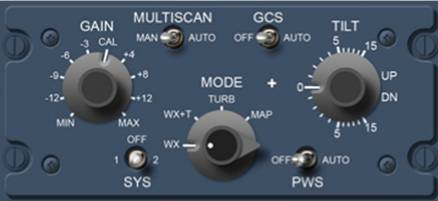

气象雷达面板
【A320】驾驶舱面板介绍(全)-201
8
雷达 电门
注: 如果飞机上只安装了一部雷达,则出现下列两种情况之一:
‐一个“INOP”或“DEACT”的标签代替“2”,或
‐“ON/OFF”雷达电门代替"1/OFF/2" 雷达电门。
此电门调置:
‐雷达开或关(如果飞机上只安装了一部雷达),或
‐开启一部雷达或关闭两部雷达(如果飞机上安装了两部雷达)。
注: 如果飞机上只安装了一部雷达,当"1/OFF/2" 雷达电门调置到“2”时,导航显示(ND)上没有气象图显示。
9
增益 旋钮
该旋钮调节雷达的灵敏度。
CAL是旋钮的正常位置:
‐当多功能扫描方式和增益调置到CAL时,根据各种不同的参数(飞机高度、地理区域、季节、当天的时间)雷达自动调节增益以获取最佳气象显示。
‐在人工方式且增益调置到CAL时,雷达调节增益到校准的设置(无需调节)
显示方式 选择器

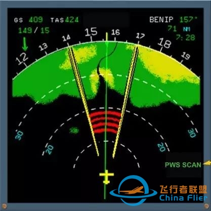

WX : 气象方式:
颜色指示降水密度(黑色为最小密度,绿色、琥珀色和红色指示逐渐增大的密度)。
WX+T(气象+紊流)位: 气象和乱流方式ND指示降水区和乱流区。乱流区以洋红色显示(40 nm内)。
【A320】驾驶舱面板介绍(全)-8417
TURB : 只有乱流区ND是以洋红色显示( 40 nm 内)。
MAP : 地图方式:雷达以地面地图方式工作:黑色代表水,绿色代表地面,琥珀色代表城市和山脉。
【A320】驾驶舱面板介绍(全)-8709
11
TILT 旋钮
在多功能扫描电门调置到MAN位时,此旋钮调节天线的倾斜度。由ADIRS可以看到0表示天线水平基准。
12
MULTISCAN 电门
AUTO : 启动多功能扫描方式。多功能扫描自动控制倾斜度并合并在不同倾斜角完成的两个扫描,以优化气象探测并尽量减少地面回波。
MAN : 设置到MAN时,机组可以使用倾角旋钮来人工调节倾角。
13
GCS电门
地面回波干扰抑制(GCS)电门由弹簧保持到AUTO(自动)位置。
AUTO : ‐若 MULTISCAN 电门拨动电门设置在AUTO位,那么雷达正常工作。屏幕上不显示地面回波。
‐若 MULTISCAN 电门拨动电门设置在MAN位,那么 GCS 电门电门不起作用。地面回波显示在屏幕上。
OFF : 地面回波显示在屏幕上。
14
PWS电门
AUTO : 启用预测风切变功能。
无线电高度在 1 500 ft 以下时,即使雷达电门调置到 OFF 位仍可探测到风切变。
OFF : 预测式风切变功能关断。
