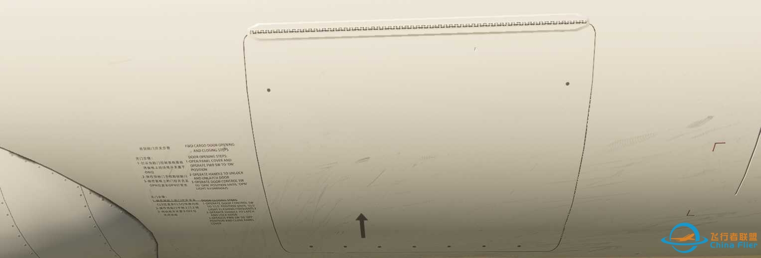

b. 前后货舱门细节
C919国产大飞机机模研发进度-2024年6月版 / 内测申请-4707
C919国产大飞机机模研发进度-2024年6月版 / 内测申请-6565

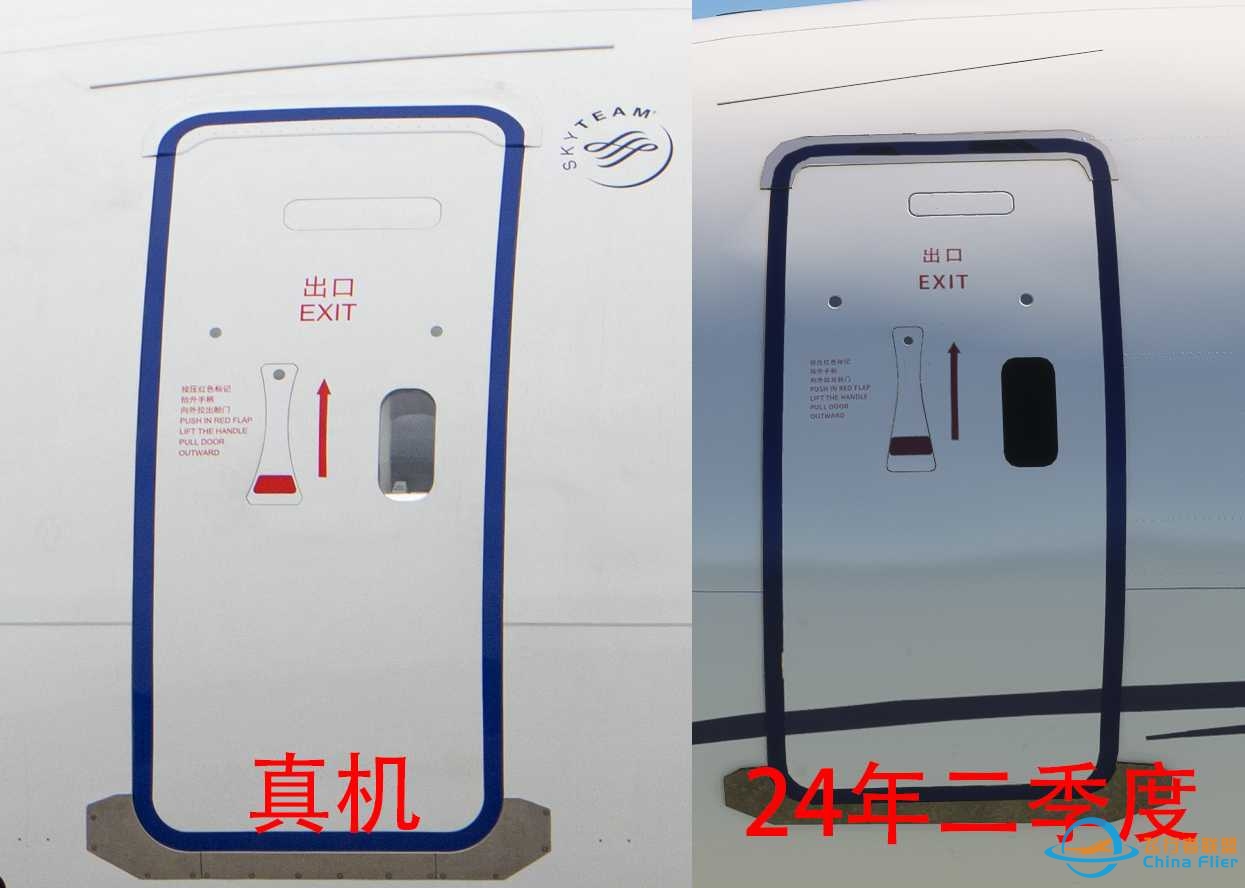

c. 机门外观更新
C919国产大飞机机模研发进度-2024年6月版 / 内测申请-6293

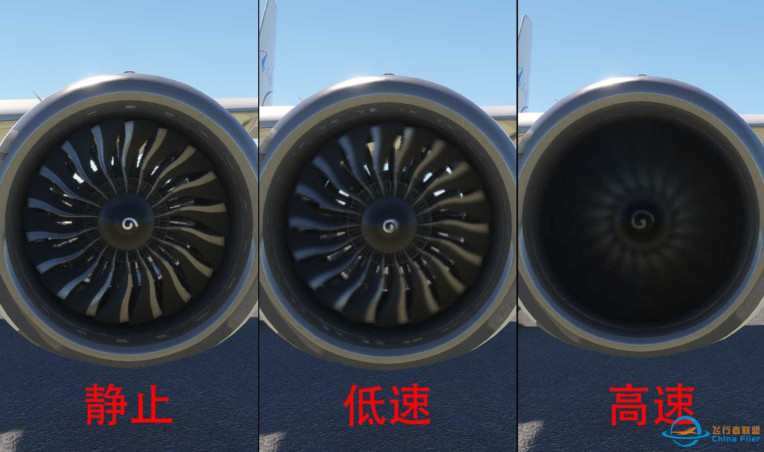

e. 发动机
我们制作了飞机发动机风扇的高速、低速和静止三个状态的模型及贴图,可确保发动机在不同转速下都有更贴近实际的外观效果。

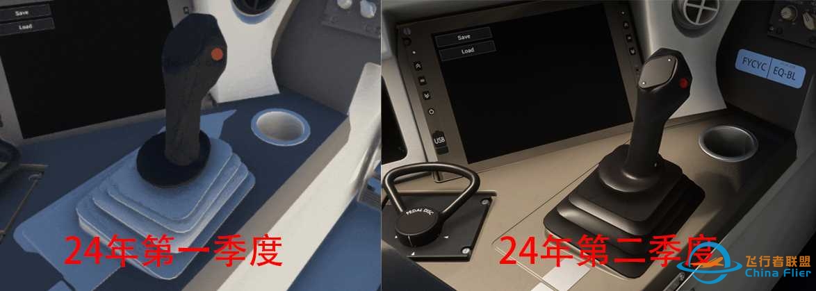

C919国产大飞机机模研发进度-2024年6月版 / 内测申请-3782
g. 摇杆对比图
C919国产大飞机机模研发进度-2024年6月版 / 内测申请-5902

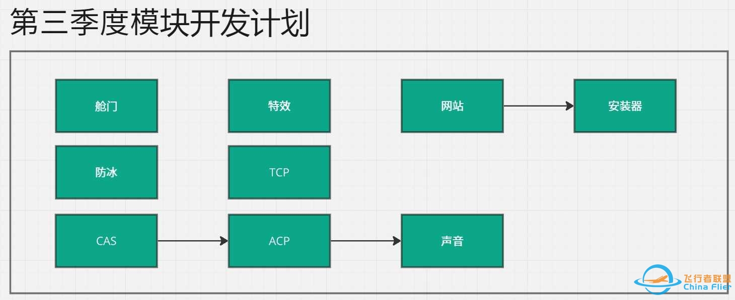

3. 航电
依据第一季度制定的计划,小屋进行多个系统的移植和开发,请看下方总结图:

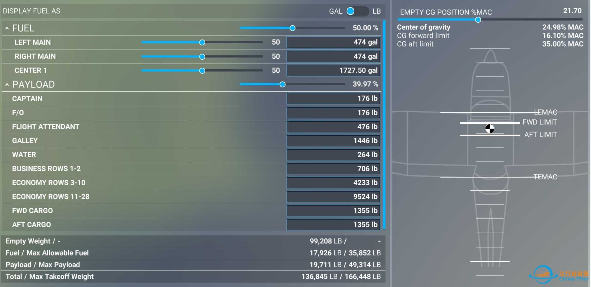

a. 业载及重心
小屋根据真机特性,对飞机重量及重心计算进行专门匹配。目前,飞机重心将根据燃油、机组体重、商务舱、前经济舱、后经济舱、厨房货物、储水量、前后货舱货物重量变化而变化。在飞行过程中,重量变化将影响飞机最佳巡航高度,重心变化也会影响到平尾配平。
C919国产大飞机机模研发进度-2024年6月版 / 内测申请-9478
