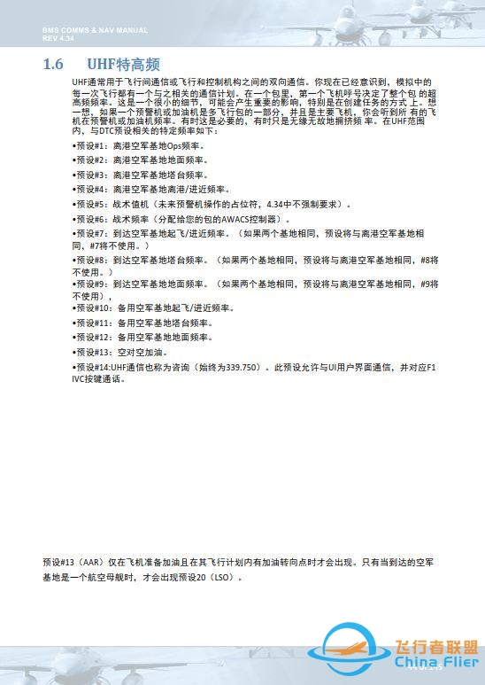

UHF通常用于飞行间通信或飞行和控制机构之间的双向通信。你现在已经意识到,模拟中的每一次飞行都有一个与之相关的通信计划。在一个包裹里,第一个航班呼号决定了整个包裹的超高频频率。这是一个很小的细节,可能会产生重要的影响,特别是在创建任务的方式上。想一想,如果一个预警机或加油机是多飞行包的一部分,并且是主要航班,你会听到所有的航班在预警机或加油机频率。有时这是必要的,有时只是无缘无故地拥挤频率。在UHF范围内,与DTC预设相关的特定频率如下:
•预设#1:离港空军基地Ops频率。
•预设#2:离港空军基地地面频率。
•预设#3:离港空军基地塔台频率。
•预设#4:离港空军基地离港/进近频率。
•预设#5:战术值机(未来预警机操作的占位符,4.34中不强制要求)。
•预设#6:战术频率(分配给您的包的AWACS控制器)。
•预设#7:到达空军基地起飞/进近频率。(如果两个基地相同,预设将与离港空军基地相同,#7将不使用。)
•预设#8:到达空军基地塔台频率。(如果两个基地相同,预设将与离港空军基地相同,#8将不使用。)
•预设#9:到达空军基地地面频率。(如果两个基地相同,预设将与离港空军基地相同,#9将不使用),
•预设#10:备用空军基地起飞/进近频率。
•预设#11:备用空军基地塔台频率。
•预设#12:备用空军基地地面频率。
•预设#13:空对空加油。
•预设#14:UHF通信也称为咨询(始终为339.750)。此预设允许与UI用户界面通信,并对应F1 IVC按键通话。
预设#13(AAR)仅在航班准备加油且在其飞行计划内有加油转向点时才会出现。只有当到达的空军基地是一个航空母舰时,才会出现预设20(LSO)。

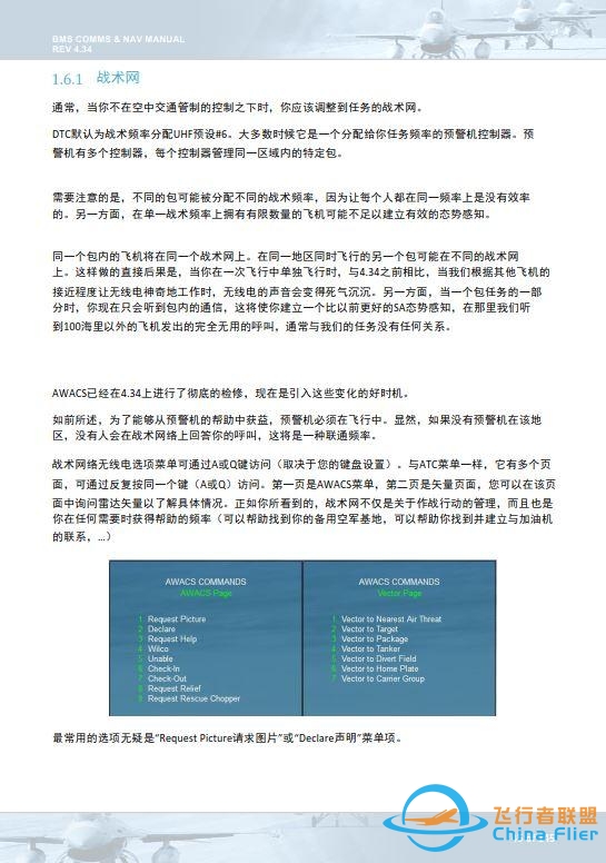

通常,当你不在空中交通管制的控制之下时,你应该调整到任务的战术网。
DTC默认为战术频率分配UHF预设#6。大多数时候它是一个分配给你任务频率的预警机控制器。预警机有多个控制器,每个控制器管理同一区域内的特定包裹。
需要注意的是,不同的包可能被分配不同的战术频率,因为让每个人都在同一频率上是没有效率的。另一方面,在单一战术频率上拥有有限数量的飞机可能不足以建立有效的态势感知。
同一个包内的航班将在同一个战术网上。在同一地区同时飞行的另一个包裹可能在不同的战术网上。这样做的直接后果是,当你在一次飞行中单独飞行时,与4.34之前相比,当我们根据其他航班的接近程度让收音机神奇地工作时,收音机的声音会变得死气沉沉。另一方面,当一个包任务的一部分时,你现在只会听到包内的通信,这将使你建立一个比以前更好的SA态势感知,在那里我们听到100海里以外的飞机发出的完全无用的呼叫,通常与我们的任务没有任何关系。
AWACS已经在4.34上进行了彻底的检修,现在是引入这些变化的好时机。
如前所述,为了能够从预警机的帮助中获益,预警机必须在飞行中。显然,如果没有预警机在该地区,没有人会在战术网络上接听你的电话,这将是一种联通频率。
战术网络无线电选项菜单可通过A或Q键访问(取决于您的键盘设置)。与ATC菜单一样,它有多个页面,可通过反复按同一个键(A或Q)访问。第一页是AWACS菜单,第二页是矢量页面,您可以在该页面中询问雷达矢量以了解具体情况。正如你所看到的,战术网不仅是关于作战行动的管理,而且也是你在任何需要时获得帮助的频率(可以帮助找到你的备用空军基地,可以帮助你找到并建立与加油机的联系,…)
最常用的选项无疑是“Request Picture请求图片”或“Declare声明”菜单项。

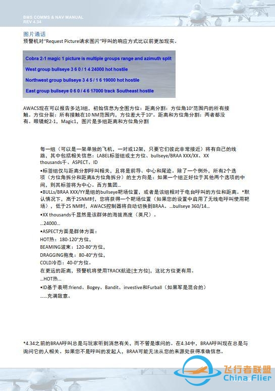

预警机对“Request Picture请求图片”呼叫的响应方式比以前更加现实。
AWACS现在可以报告多达3组,初始信息为全图方位:距离分割:方位角10°范围内的所有接触。方位分裂:所有接触在10 NM范围内,方位差大于10°。距离和方位角分割:两者都没有。眼镜蛇2-1,Magic1,图片是多组距离和方位角分割
每一组(可以是一架单独的飞机,一对或12架,只要它们彼此非常接近)将有自己的线路,其中包括相关信息:LABEL标签组或主方位、bullseye/BRAA XXX/XX、XX thousands千、ASPECT、ID
•标签组仅与距离分割呼叫相关,且将是前导、中心和尾迹。除了一个例外,所有2个选项(方位角拆分和距离&方位角拆分)的主方向是:如果一个组正好位于其他两个选项的中间,则其标签将为中心。西方集团…
•BULLs/BRAA XXX/YY是组的bullseye靶场位置,或者是该组相对于电台呼叫的方位和距离。*默认情况下,高于25NM时,您将获得一个靶场位置(如果您的设置中启用了无线电呼叫使用靶场),低于25 NM时,AWACS控制器将自动切换到BRAA。…bullseye 360/14…
•XX thousands千显然是该群体的海拔高度(英尺)。
•如果图片只有一组:Falcon猎鹰1号,Sentry哨兵1号,图片是一组,牛眼XXX/YY NM,热,敌对。
•如果图片有几个组:猎鹰1哨兵1,图片是三组,范围分开
领队bullseye XXX/YY NM,热,充满敌意
中组牛眼AAA/BB NM,beaming,bandit
Trail group bullseye CCC/DD NM,beaming,bogey
•或:猎鹰1号哨兵1号,图片分为两组,方位角分开
西组牛眼XXX/YY NM,喜气洋洋,充满敌意
东组牛眼CCC/DD NM,冷,bogey
注:如果AWACS检测到超过3组,他将报告“图片是多组”以让您知道,但只有前三组会完整报告
