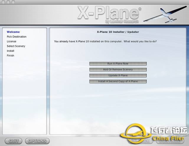

如何升级 X-Plane 10?
还有想要软件更新升级的时候,可以在安装程序的主画面选择“Update X-Plane"按钮,
之后出现安装路径选择画面,
X-Plane 10简介 安装入门 键盘命令-3535
要注意的是这个画面最底下有一个选择项,如果你把它选上的话,
自动更新时会把beta测试版安装上,当然beta版一般来说都有不少bug,如果你只想使用安定的版本,
一定要把这个选择项关掉。

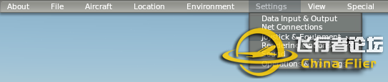

这个是摇杆等外设设置菜单:
X-Plane 10简介 安装入门 键盘命令-5551
(设定摇杆,yoke什么的在Settings/Jostick & Eqipment/Axis菜单里找)

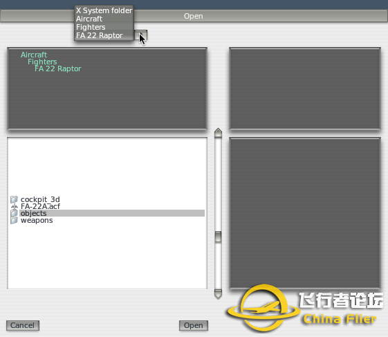

X-Plane 10中怎么更换飞机? 如何更换涂装?怎么选择别的机场?
如果你想要打开另外一架飞机,可以打开下面这个菜单
X-Plane 10简介 安装入门 键盘命令-1522
更换别的目录,比如选择F22猛禽,
X-Plane 10简介 安装入门 键盘命令-5352
然后选中飞机文件(扩展名是.acf)即可。下面是选择赛斯纳172时的例子。
