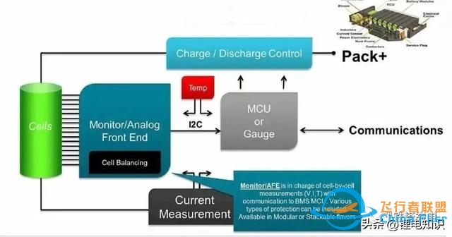

控制IC上图的控制IC负责监测电池电压与回路电流,并控制两个MOS的开关。控制IC具体可分为AFE和MCU:
AFE(Active Front End,模拟前端芯片)即电池的采样芯片,主要用来采集电芯电压、电流等。
MCU((Microcontroller Unit,微控制器芯片)主要对AFE采集来的信息进行计算和控制。
二者的关系如图所示:
浅析BMS保护机制及工作原理-6464

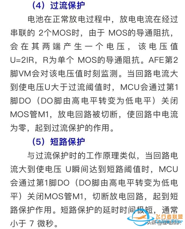

4.BMS一级保护的实现:控制IC与MOS联动
锂电池如果过充、过放或过流,将会导致电池内部发生化学副反应,从而严重影响电池的性能与使用寿命,并可能产生大量气体,使电池内部压力迅速增大,最后导致泄压阀打开,电解液喷出发生热失控。

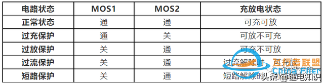

在出现上述情况时,BMS将开启保护机制,执行如下:
浅析BMS保护机制及工作原理-9509
浅析BMS保护机制及工作原理-6950
以上内容可以简述为:
浅析BMS保护机制及工作原理-2116

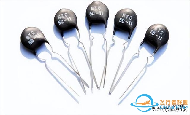

1.NTC热敏电阻
热敏电阻,顾名思义其对热度极度敏感,是可变电阻的一种,主要分为PTC和NTC两种。
PTC(Positive Temperature Coefficient,正温度系数热敏电阻器),温度越高,电阻越大,主要用于灭蚊器、暖风机之类产品。
NTC(Negative Temperature Coefficient,负温度系数热敏电阻器)与PTC相反,温度越高电阻越低,主要用作电阻温度传感器和限流装置。
浅析BMS保护机制及工作原理-1965
锂电池的BMS一般使用的是NTC,相较之下该产品耗电量较小,精准度高且反应迅速,主要有三大作用。
