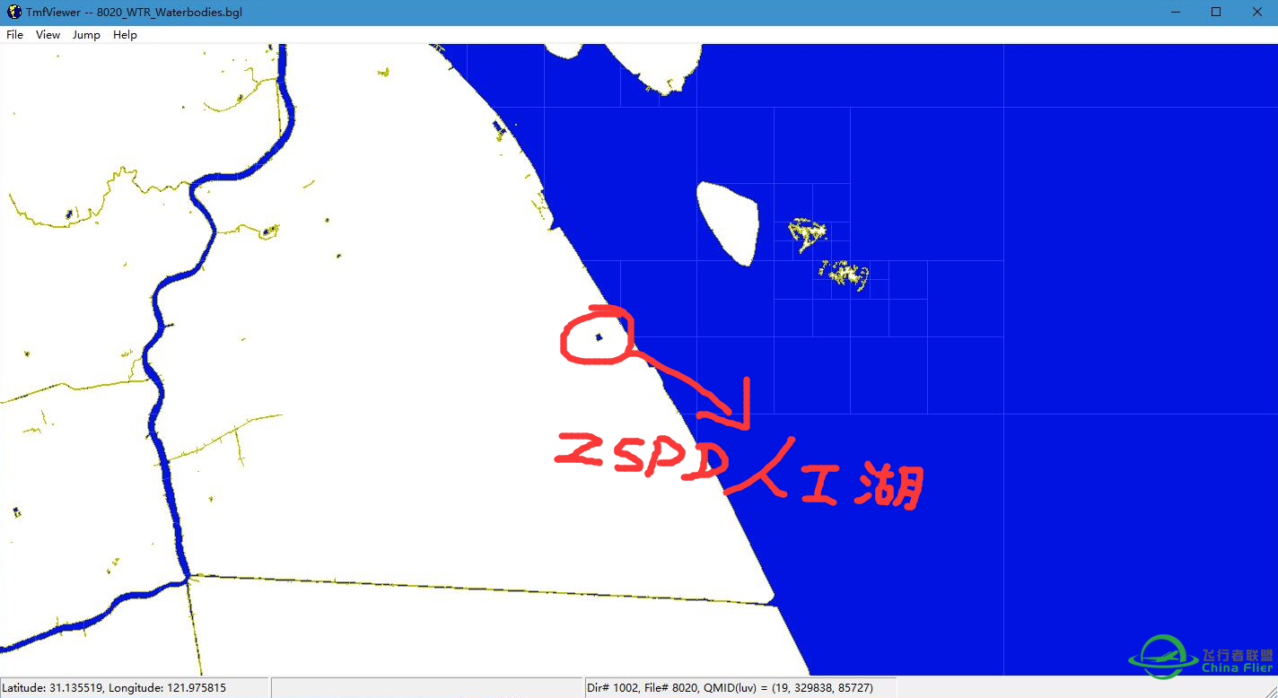

Orbx FTX VECTOR 和 ZSPD同时加载会发生地景冲突,我昨晚弄了一晚上,已经找到了导致地景冲突的Orbx FTX VECTOR 的bgl文件,但是问题很尴尬,那个文件是上海区域的地形,如果拿走那个bgl文件,整个区域水都会变成沙漠,但是不拿走的话,Gate50附近停机位会有水面,那一块水面应该是浦东机场两座航站楼之间的人工河,但是可能是ORBX的坐标有误,导致人工湖上了机场。
我已经找到了导致问题的文件了,是prepar3d v3\ORBX\FTX_VECTOR\FTX_VECTOR_CVX\scenery里面的一个叫做8020_WTR_Waterbodies.bgl的地形数据,那个水面就是由这个数据生成的,我原本想删了这个文件,结果删了它,上海市附近所有的水都变成沙漠了,所以说那个地形文件不单单是那一块湖的,而是整个上海北部区域的地形数据。
我觉得这个问题是两个插件的坐标不一致所导致的,理论上可以通过BGL反编译,把那块机场人工湖的数据删除,或者将ZSPD整体移位,可是我不会搞啊,有哪位大神可以帮忙解决一下??不胜感激。

楼主 发表于 2017-4-12 19:20:00 | 显示全部楼层
最新进展,我现在已经将上海那一块的地形bgl文件转换成Global Mapper可编译的kml文件,已经找到了那一块水的xml代码,并且将其删除,但是我现在不知道如何将修改好的xml转换成bgl文件 关于ORBX FTX Vector 1.4与ZSPD的地景冲突问题-5009 关于ORBX FTX Vector 1.4与ZSPD的地景冲突问题-2625 关于ORBX FTX Vector 1.4与ZSPD的地景冲突问题-6029
楼主 发表于 2017-4-12 19:22:02 | 显示全部楼层
ak47m165131 发表于 2017-4-12 19:20
最新进展,我现在已经将上海那一块的地形bgl文件转换成Global Mapper可编译的kml文件,已经找到了那一块水 ...
我的电脑由于FSX SDK装不进去,所以不能够正常使用bgl编译工具,如果有哪位大神能够替我把这个xml文件转换成bgl文件,那问题就解决了

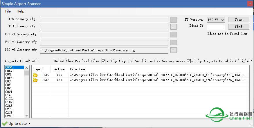

我用Simple airport scanner检查了一遍P3D,结果有点懵逼
楼主 发表于 2017-4-13 15:40:52 | 显示全部楼层
关于ORBX FTX Vector 1.4与ZSPD的地景冲突问题-6674
楼主 发表于 2017-4-13 15:46:04 | 显示全部楼层
臭宝儿 发表于 2017-4-13 07:43
FTX Central 里面没有显示update就是最新版, 放大了也肯定没有水, 那个地方bgl里是不是有水并没有关系, ...
根据Simple airport scanner显示,我几乎没有不冲突的机场,而且冲突文件几乎都是ORBX FTX VECTOR里面的APT和AEC两个模块里的,我一会尝试一下关闭这两个模块
