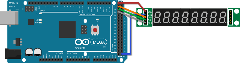

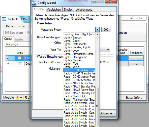

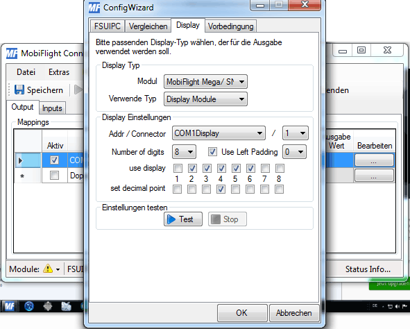

想要用最便宜的方式製作PMDG 737 NGX飛行面板的網友可參考以下的網址
https://www.mobiflight.com/en/index.html
1.網路上購買相關的Arduino Mega大約一片人民幣60元
2.LED元件有大小顆大約一顆人民幣5元
3.其他電子元件大約人民幣20元
4.以上加總不用100元人民幣就可組裝一份MCP Panel
5.可用來顯示飛行的速度,高度,航向,航程以及通訊頻率及導航頻率

这个mobiflight目前只支持Mega 2560和arduino Micro Pro ,不用研究arduino代码,傻瓜式。
发表于 2017-9-30 17:01:28 | 显示全部楼层
看了一下它的固件有:mobiflight_uno_1_8_0.hex
                                 mobiflight_mega_1_8_0.hex
                                 mobiflight_micro_1_8_0.hex
但说只支持mega和micro,我没有,有uno可以试试看。

uno可以用,而且现在可用的周边零件更多了
jht
请问你试过用UNO成功了吗?我用UNO测试了下不行,不知道是哪的问题  详情 回复 发表于 2019-5-15 21:51
