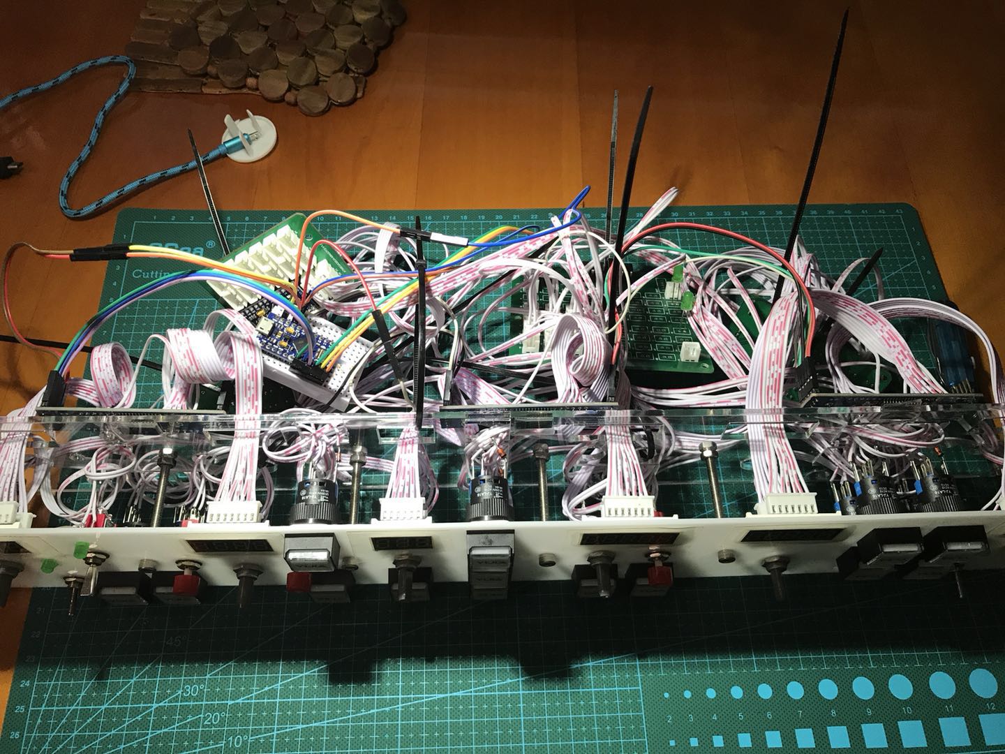

这是国庆前做的737的MCP测试架,简直是逼死处女座的我......
回头要拆掉重做,这棚子乱得无法接受。

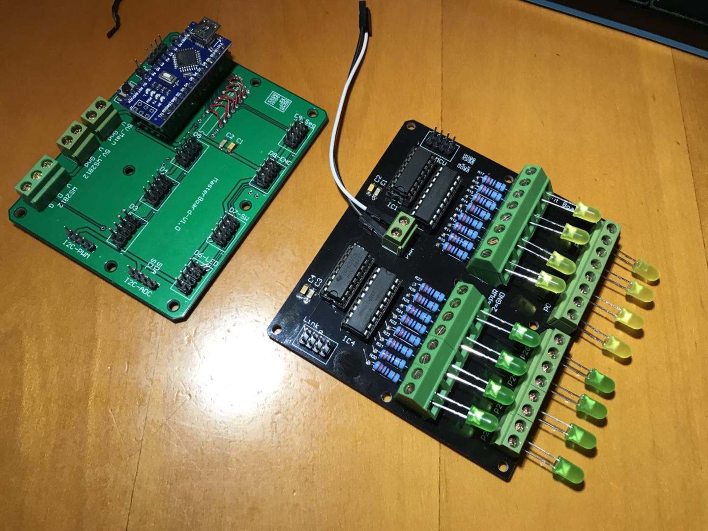

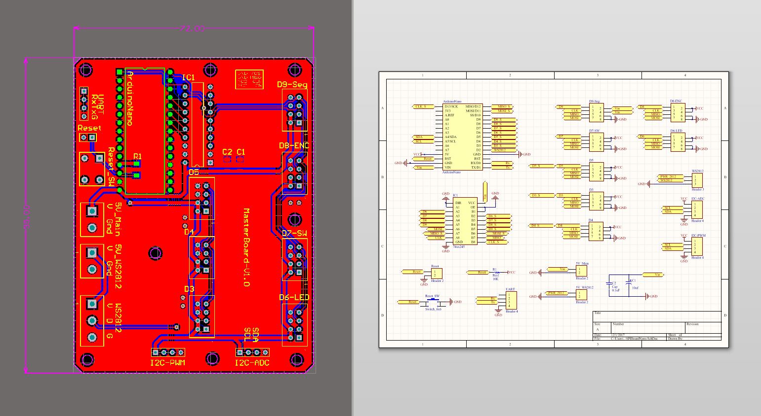

核心板送去打样了,每次去打板子在到手之前都是万分期待的。
除了厌倦了用面包板测试之外,定制板对于一个处女座来说是非常的舒服。
不过打一次要50元,要是自己设计上有什么不可修复的错误的话,一个全家桶就这样没了。
然而板上的插件还是缺了一点,还要等两天才能安装。
PCB布线也是自学的,由于电路速度不高,也就随意了,大神请勿鄙视。

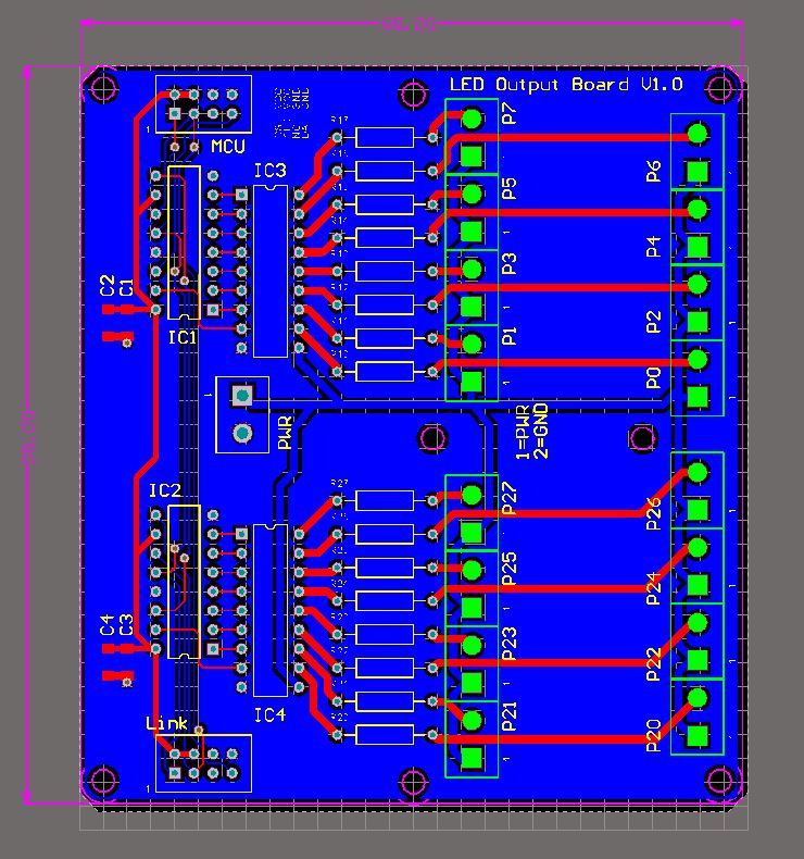

做回正事吧,第二块板子给LED或者通用的OnOff输出的板子也做好了,这次打了黑色的板子,性感多了。

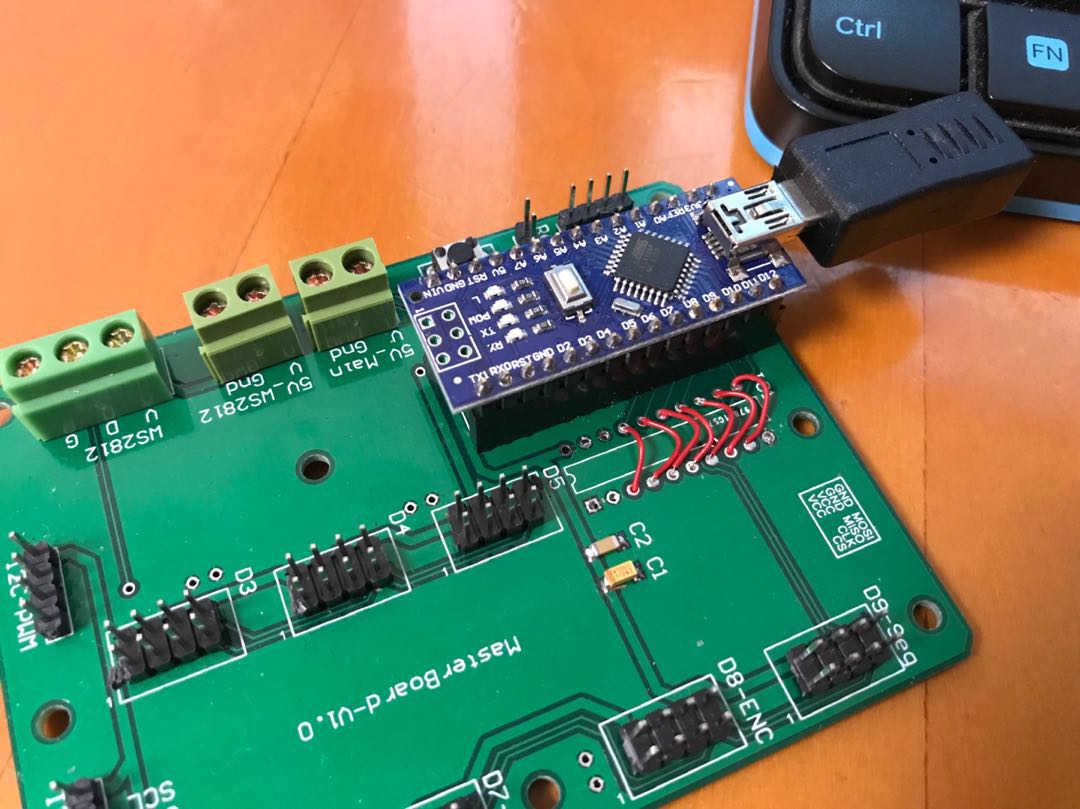

然而呢,核心主板上的一个电路设计错误,加了个多余的IC,结果呢,又得拆掉,先飞线顶住。
这个OnOff板子呢,又有不满意的细节。
等整体搞完再打一次吧,好几个全家桶啊。。。。。。

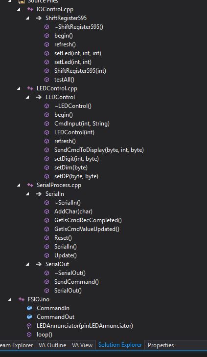

板子有了,代码也得跟上啊,反正OnOff板的控制已经完成了,下一步就是7段数码管了。

主要的接口板都基本解决了,细节还要改进的就是把体积压下去。
还有把通信接口的方向对调一下......现在接线很反人类......

负责翻译中转的程序,由于没空重新去复习Windows开发,暂时用比较熟手的Python写成脚本,反正目前还是能满足功能需求的,除了没做界面之外......
