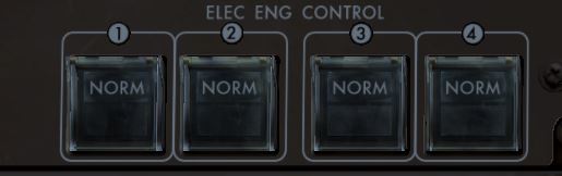

①电子引擎控制系统EEC(Electronic Engine Control)开关
PMDG 747-400顶板开关教程-130
747四颗引擎的EEC系统开关在顶板的左上角,为避免误触有保护盖保护,由右至左分别控制1~4号引擎,非必要不会去动到
飞机引擎造价昂贵,现在多数民航都配有EEC系统,EEC主要的功能是保护引擎,限制引擎转速避免飞机引擎超转损坏,EEC系统会侦测大气温度调整引擎的注油量达到节省油耗,EEC同时还会监控4具引擎转速差,使四具引擎节流阀在相同位置时会有相同转速推力,另外还有减少引擎震动等功能
EEC故障可能会导致即使节流阀在一样位置,但是该引擎的转速(N1)会与其他引擎的转速有落差,此时必须关闭该引擎的EEC,手动控制节流阀来维持推力平衡。 EEC故障也会导致引擎加速不稳定,引擎震动增加

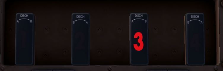

(1)引擎起火指示灯与灭火开关
PMDG 747-400顶板开关教程-5840
下图为三号引擎起火警示灯亮起时的情形
PMDG 747-400顶板开关教程-992
飞机引擎起火时,拉起亮灯的开关(此时会自动切断该引擎供油、电力、气动、液压等),如下图将开关往左右转一次发射灭火球
PMDG 747-400顶板开关教程-7367
PMDG 747-400顶板开关教程-8759
成功灭火后警示灯会熄灭

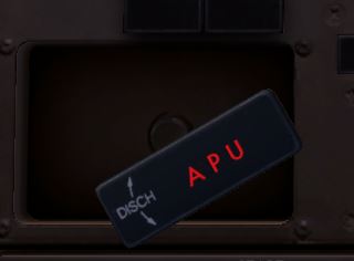

(2)APU起火指示灯与灭火开关
PMDG 747-400顶板开关教程-8560
APU灭火开关位于引擎灭火开关下方,操作方式相同
PMDG 747-400顶板开关教程-8638
PMDG 747-400顶板开关教程-2479

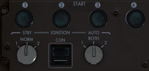

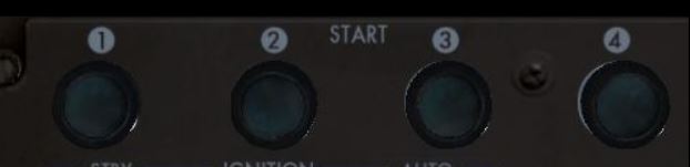

⑥引擎启动面板
PMDG 747-400顶板开关教程-3260 PMDG 747-400顶板开关教程-5667
747使用全权限数字式发动机控制方式(Full Authority Digital Engine Control)启动引擎,点火系统会依据FMC及大气电脑所提供的数据判断最佳的点火时机,在适当的转速(N2)提供适当的注油量点火启动引擎
ENGINE AUTOSTART开关为使用全权限数字式发动机控制方式自动启动引擎的开关,非必要时不会动到,故有保护盖保护(手动启动引擎时必须关闭),启动引擎只需关闭PACK並拉下四个气动马达控制开关和注油点火开关
(1)气动马达控制开关
PMDG 747-400顶板开关教程-5515
拉下开关后APU气源会带动引擎叶片旋转,产生引擎启动时所需气动
(2)点火系统供电选择纽
PMDG 747-400顶板开关教程-3884
747共有两套点火系统,点火系统供电选择纽用于选择点火系统供电来源
1:1号点火系统使用电池供电
2:2号点火系统使用电池供电
NORM:正常工作模式,使用AC供电点火,AC故障改由电池供电点火
(3)连续点火开关
PMDG 747-400顶板开关教程-6554
低温环境启动引擎时开始起,一般来说除冰系统开启时必须开启,极端天气起飞降落为避免引擎熄火也必须开启
(4)点火系统选择纽
PMDG 747-400顶板开关教程-4659
BOTH:正常工作模式,同时使用两套点火系统,一套故障时会自动使用另一套系统点火
1:使用1号点火系统
2:使用2号点火系统

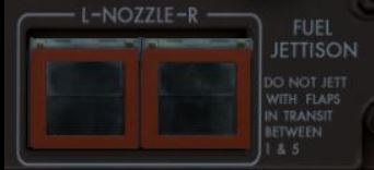

⑦放油系统
PMDG 747-400顶板开关教程-5288
(1)放油系统选择纽
PMDG 747-400顶板开关教程-4643
747共有A、B两套放油系统
OFF:关闭放油系统
A:开启A放油系统
B:开启B放油系统
(2)放油量选择纽
PMDG 747-400顶板开关教程-6525
转动此旋钮可选择放油后燃油存量(放油完成后所剩的油量)
(3)放油启动开关
PMDG 747-400顶板开关教程-4710
左右开关分别是左右机翼油箱放油启动开关,按下后开始放油,非必要不会使用,所以有保护盖保护

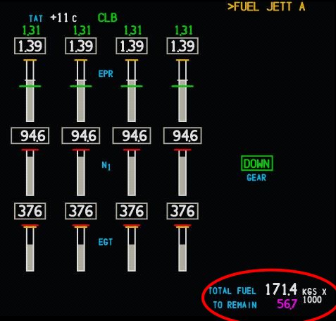

放油相关参数会显示在EICAS上,下图为开始放油时
PMDG 747-400顶板开关教程-1131
如上图放油到目标油量所需时间为50分钟,放油泵和油路会以粉色显示
PMDG 747-400顶板开关教程-7054
右下角显示目前总油量TOTAL FUEL171.4,放油结束后油量TO REMAIN 56.7

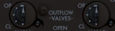

⑬舱压控制系统
PMDG 747-400顶板开关教程-1932
(1)泄压阀门位置指针
PMDG 747-400顶板开关教程-9886
747机身下方有卸压阀门用来调节舱压,阀门开启会泄压(OP),阀门关闭会建压(CL),上图指针指示左右卸压阀门位置

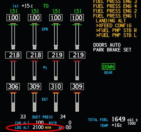

(2)落地机场高度选择纽
PMDG 747-400顶板开关教程-3123
正常情况下舱压系统会依照FMC导航资料库的落地机场高度及航机目前的高度自动计算并调整舱压,但当舱压系统的计算出问题时,必须手动调整落地机场高度修正舱压计算
调整前按下上方黑色按钮开启功能后,手动旋转下方旋钮到正确落地机场高度,舱压就会按照手动设定高度计算调整舱压
设定高度会显示在EICAS上
PMDG 747-400顶板开关教程-4241

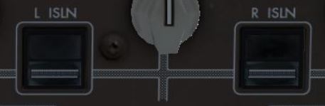

(3)手動洩壓閥門開關
PMDG 747-400顶板开关教程-6454
正常情况下卸压阀门是自动控制的,当系统异常需要手动泄压时按下MAN L、MAN R开关开启手动控制模式后,上下扳动中间开关控制卸压阀门开关
OPEN:开启卸压阀门,泄压
CLOSE:关闭卸压阀门,建压

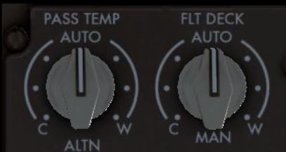

⑭空调系统
PMDG 747-400顶板开关教程-9624
(1)驾驶舱与客舱温度调节纽
PMDG 747-400顶板开关教程-8264
左侧为客舱、右侧为驾驶舱调节纽
AUTO:自动模式
C:降温
W:升温
(2)空调系统警示灯与重制开关
PMDG 747-400顶板开关教程-4124
若空调出问题会如下图亮灯提示,按下此按钮可重制空调系统尝试排除故障
PMDG 747-400顶板开关教程-2672

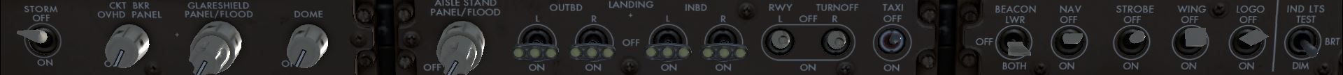

⑯灯光控制面板
PMDG 747-400顶板开关教程-214
STORM:风暴灯,飞行在面对日照、闪电等强光环境时,开启风暴灯驾驶舱内灯光仪表会显示高亮度
CKT BKR OVHD PANAL:顶板背光灯
CLARESHIELD PANEL/FLOOD:前方面板背光与灯光
DOME:驾驶舱照明灯
AISLE STAND PANEL/FLOOD:下方面板背光与灯光(节流阀周边)
LAINDING LIGHT:落地灯,进跑道后10000ft以下开启,10000ft以上关闭
RUNWAY LIGHT:照亮滑行道两侧
TAXI LIGHT:滑行灯,滑行时开启照亮滑行道
BEACON LIGHT:pushback前、引擎发动前开启,引擎熄火后关闭
NAVICATION LIGHT:接通电源后开启,断电离机前关闭
STROBE LIGHT:进跑道前开启,脱离跑道进入滑行道前关闭
WING LIGHT:机翼灯,用于照亮机翼前缘检查是否结冰
LOGO LIGHT:垂直尾翼照明灯
IND LTS TEST:驾驶舱警示灯测试,用于检查驾驶舱指示灯是否故障

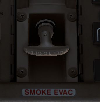

⑰驾驶舱排烟开关
PMDG 747-400顶板开关教程-7844
拉下开关启动驾驶舱排烟装置
下图为747驾驶舱的排烟口
