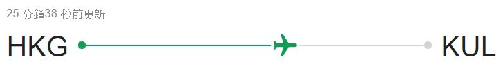

发表于 2018-1-3 23:29:58 | 显示全部楼层 |阅读模式
有没有插件是可以即时显示飞行进度条的?-1401
类似这样可以清楚显示距离目的地还有几成的距离的进度条,不知道目前有没有插件可以做到,可同步显示在游戏画面上?
想要这种功能想让不懂飞行的人也能简单的明白飞行进度

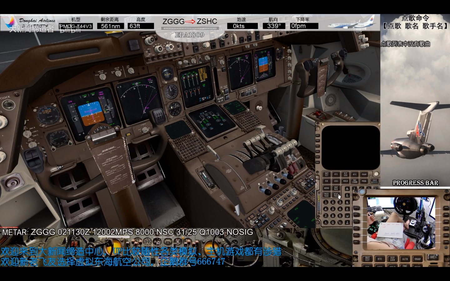

平时都是用EFB,只是不能同步在游戏画面
在B站上看到一个视频,里面的状态栏有此功能,楼主可以查询尝试
https://www.bilibili.com/video/av14111293/
ht ...
这状态栏好牛bi,不知是啥插件,我找找去
