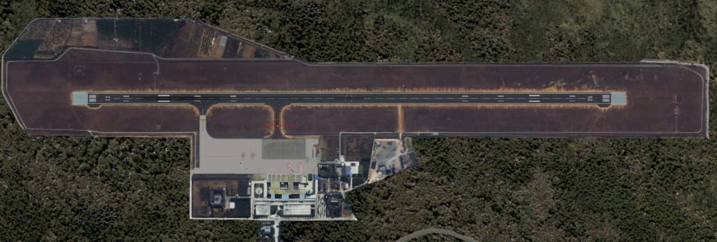

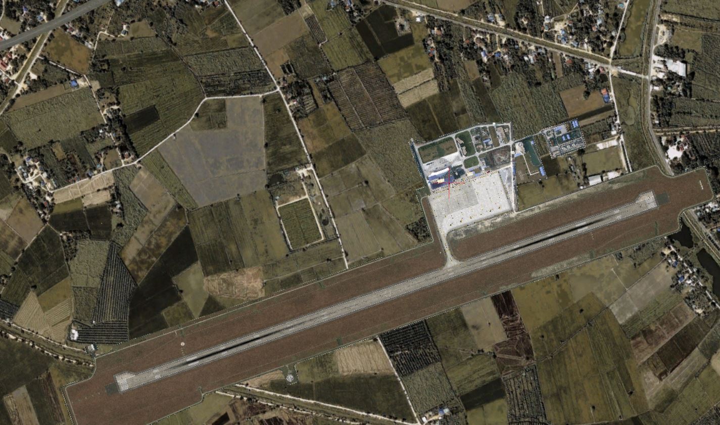

为什么有些机场都没把滑行道修道跑道头
发表于 2018-2-17 04:48:30 | 显示全部楼层 |阅读模式
为什么有些机场都没把滑行道修道跑道头-8199
为什么有些机场都没把滑行道修道跑道头-8855
这种机场要怎么起飞啊?
难不成在跑道上滑行到后再来个大回转?
发表于 2018-2-17 05:24:21 | 显示全部楼层
你到达跑道的尽头并旋转 为什么有些机场都没把滑行道修道跑道头-9026
发表于 2018-2-17 06:15:33 | 显示全部楼层
对  要滑行到尽头再掉头 具体原因我也不知道 可能是为了节约成本吧 因为这类机场的流量肯定是很小的 航班相隔时间长 所以就算起降时间效率低也不影响正常运营

发表于 2018-2-17 09:29:14 | 显示全部楼层
跑道尽头有宽出来的地方,就是专门用来掉头的,滑行到跑道头,掉头,起飞。小机场,流量小,就算慢慢滑,慢慢掉头都不影响其他的航班的情况就不修滑行道,省一大笔钱。

发表于 2018-2-17 14:15:24 | 显示全部楼层
不一定是节约资金,有的时候是受地形限制,有的时候是因为流量低所以节约成本,所以具体情况具体分析,有全长滑行道的基本也是个大型支线机场了
