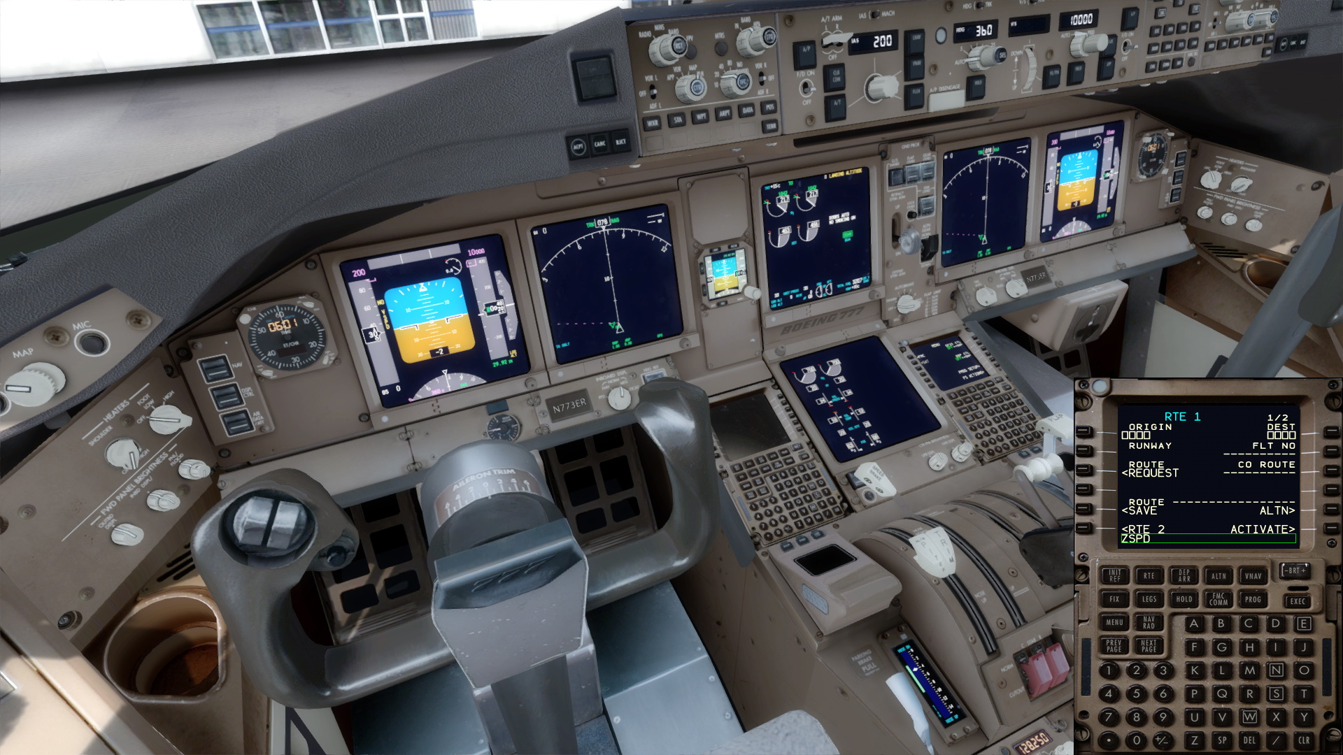

本人PMDG777 在初始位置设置、起降机场输入时皆出现下图问题:
【求助】PMDG777导航数据问题-7915 【求助】PMDG777导航数据问题-7032
如图右下角,在L1 ORIGIN处输入ZSPD后,即显示NOT IN DATA BASE
后尝试输入 ZSSS RCTP KJFK 均显示NOT IN DATA BASE
目前导航数据AIRAC1801 导航数据和PMDG777均已卸载重装多次
求大佬帮助!谢谢!
你的目录应该是 [p3d/fsx] \PMDG\NavData 像这个:
【求助】PMDG777导航数据问题-4187
打开 airports.dat 应该 像上面的图片, 如果不是这样,你的文件是在错误的地方,
因此 FMC 无法读取机场数据
