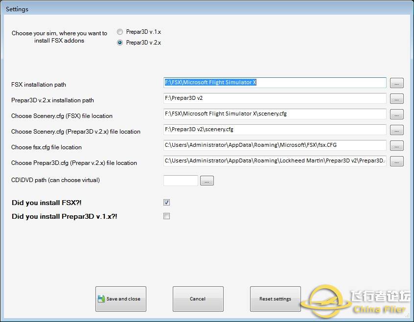

接下来我们按照提示,做关键的设置,这个设置必须做!请认真看,
【如果你有FSX】
选择menu,settings,按图设置,选择P3D的根目录FSX的根目录P3D的scenery.cfg文件和FSX的scenery.cfg文件等等,一定找正确相应文件的路径,出错只能自负了。
【如果你没有FSX】,记得选择一下无FSX。,毛子工具会自动创建一些FSX的必备组件。
如图(下图是我有FSX的设置完毕图。无FSX的请按照说明自行设置):
新版设置图.114楼提供.注意红圈中的路径.
如何让PMDG全系列运行在P3DV2.3上并且解决所有疑难杂症-5441
下面这张是旧版图,已作废
如何让PMDG全系列运行在P3DV2.3上并且解决所有疑难杂症-6721
设置好后点击左下角保存并且关闭。
然后点击菜单左下角的Enable Virtual FSX ,开始将P3D虚拟为FSX。(如果
Enable Virtual FSX灰色不能按,请按最右边的菜单安装相关组件,部分用户需要手动这么安装
如果报错,请检查设置有没有正确,还是报错的话,点击右边的delete additional Soft ,然后重新到设置里配置。
