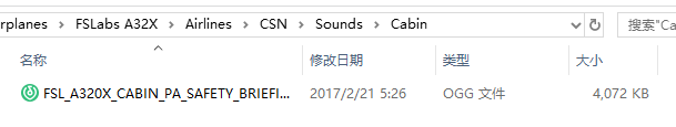

3.比如我们想要南航的客舱演示,那么我们打开CSN文件夹。
打开后,大家会发现只有一个config文件夹,并没有Sounds(因为我放了客舱演示,所以上图有Sounds文件夹),所以需要大家自行创建Sounds文件夹。
4.创建好以后,我们打开Sounds文件夹,在里面在创建一个Cabin文件夹。
5.最后,我们打开Cabin,并将下载得到的客舱演示放在Cabin文件夹里。

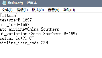

6.接下来,我们用记事本打开FSLabs\SimObjects\Airplanes\FSLabs A320 IAE\Texture.B-1697里面的fltsim.cfg(这个目录是我的南航涂装目录,大家可以飘过)
比如一般情况下涂装安装好后,airline_icao_code=CSN这项都是默认,如果不是,请把airline_icao_code=后面改CSN
