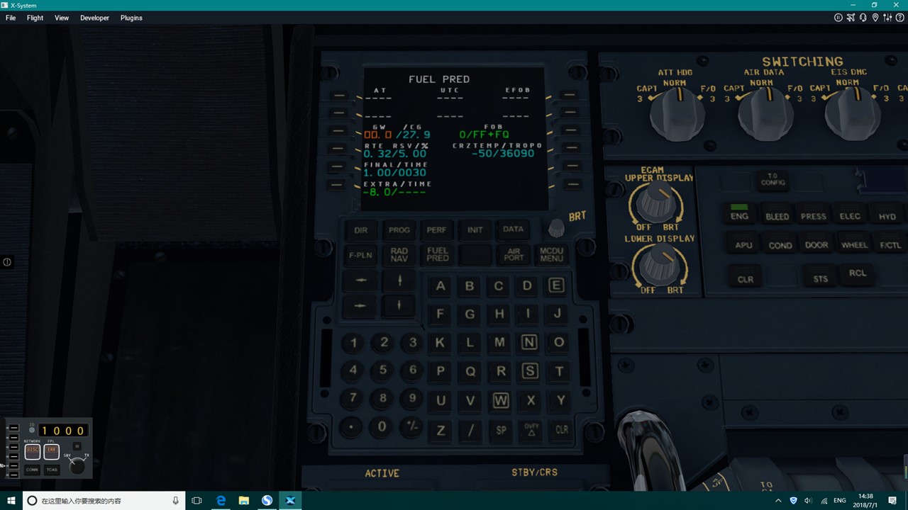

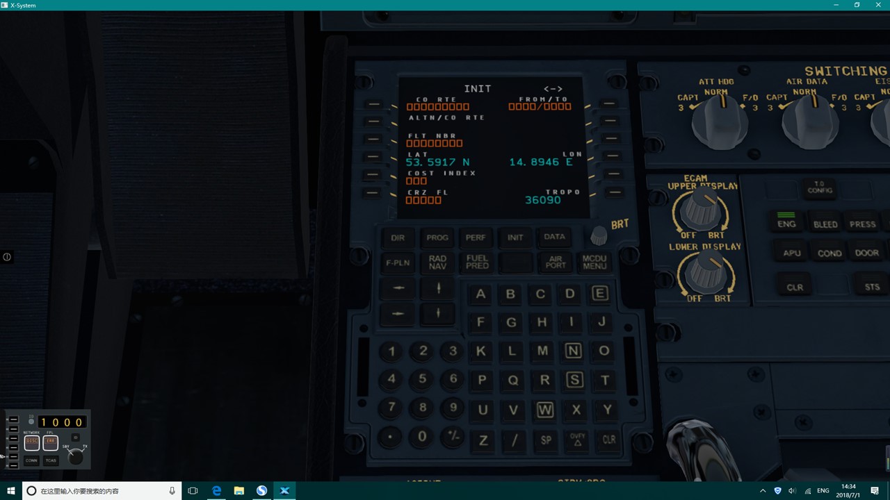

但在我的这个和谐版320上,在mcdu上按过init键后是这样的: JARDesign 320 FMC 如何输入GW-2484
按过fuel pred键之后是这样的:
JARDesign 320 FMC 如何输入GW-1810

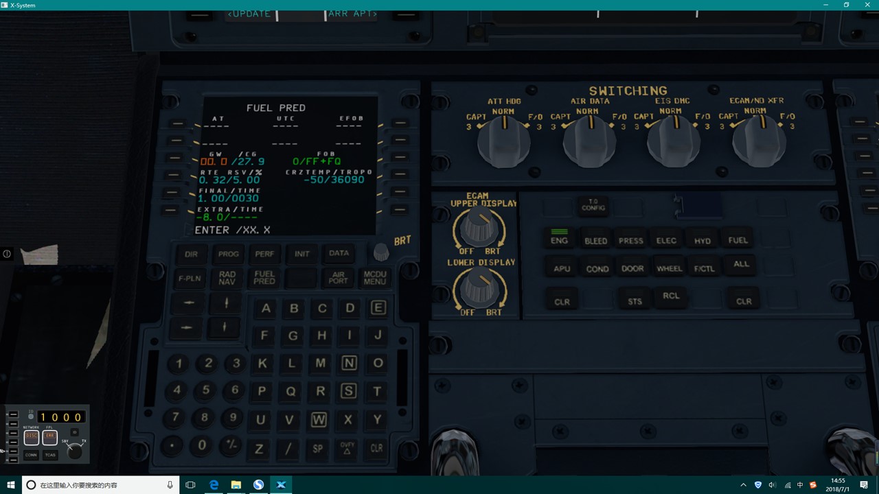

从上图可见GW下面的三个橘黄色方格。就是这里,用了各种方式都输不进去。比如直接输入数字:64.9,它显示成下图:底下多了行提示:ENTER /XX.X。屏幕上出现瞬间即逝的红字提示。猜着按提示的方式输入也还是不行。
JARDesign 320 FMC 如何输入GW-2868

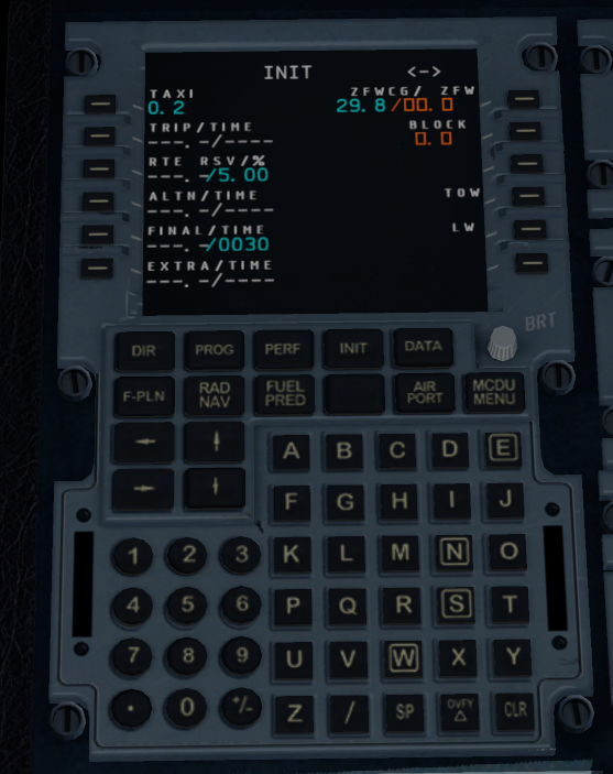

发表于 2018-7-1 15:44:44 | 显示全部楼层
JARDesign 320 FMC 如何输入GW-2895
这样才对

你点INIT  然后点向左的箭头啊     我也是和谐版的

楼上正解。INIT页面抬头左边有左右箭头显示这点没注意到,大意了。JARDesign 320 FMC 如何输入GW-1640
原来在按了左右箭头键翻页之后,GW和v1,vr,v2等数据是可自动填入的(点击旁边的硬键)。而且垂直导航标记也出现了。一直以为JARDesign的CDMU模拟的差劲,看来是错怪了,抱歉,抱歉。
