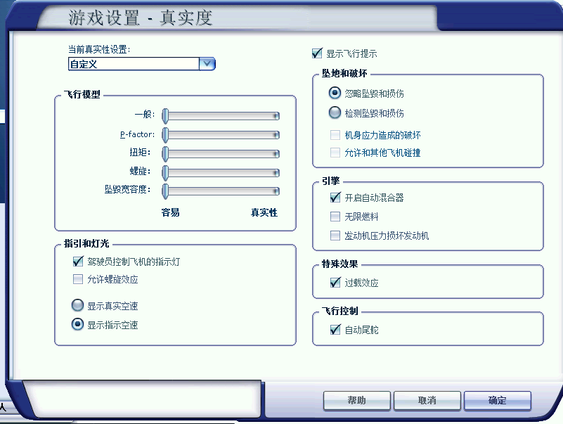

FSX装的机场很多都有滑行道crash的问题,按照坛子里前辈的建议选择忽略坠毁和损伤,貌似完全没用,没办法只好每次到达目的机场脱离跑道后直接把乘客赶下去了。不然两个小时就白跑了。难道是检测碰撞对PMDG738无效?各位大佬还有什么办法吗?(问题已解决,方法在14L) 安装的机场走在滑行道突然crash的问题你们是怎么解决的?-1635

发表于 2018-7-22 03:08:32 | 显示全部楼层
允许其他飞机碰撞。。。。
楼主 发表于 2018-7-22 03:15:19 | 显示全部楼层
lvtao99999 发表于 2018-7-22 03:08
允许其他飞机碰撞。。。。
什么意思没明白?这个选项我不是没选吗
发表于 2018-7-22 09:53:11 | 显示全部楼层
这样设置应该说已经关闭了碰撞,不应该再发生碰撞事故,不知道是不是汉化导致的bug,楼主或者可以去掉汉化再试试看。
发表于 2018-7-22 10:22:00 | 显示全部楼层
是汉化版的bug安装的机场走在滑行道突然crash的问题你们是怎么解决的?-883
发表于 2018-7-22 12:06:10 | 显示全部楼层
忽略碰撞就可以啊
发表于 2018-7-22 14:34:17 | 显示全部楼层
已经忽略碰撞了还有这问题?很奇怪。。。。。。

楼主 发表于 2018-7-22 19:42:49 | 显示全部楼层
marslife 发表于 2018-7-22 09:53
这样设置应该说已经关闭了碰撞,不应该再发生碰撞事故,不知道是不是汉化导致的bug,楼主或者可以去掉汉化 ...
是 啊,直接进入游戏随便乱跑、撞AI机、建筑怎么也不crash。可是好好飞下来进登机口就挂了。看来还是我自己游戏的问题,再研究研究

发表于 2018-7-22 23:00:58 | 显示全部楼层
把自定义改为简单!
楼主 发表于 2018-7-22 23:12:51 | 显示全部楼层
fly迷 发表于 2018-7-22 23:00
把自定义改为简单!
哦我试试看。刚才降落ZBAA进停机位又挂了
楼主 发表于 2018-7-23 01:22:03 | 显示全部楼层
还是不行,设置成简单依旧crash,而且简单选项自己选择了无限燃料模式,但燃料也依旧消耗。看起来这个真实度页面里的设置全都失效了。为啥我总遇到别人没见过的奇葩事啊。真是人倒霉鬼吹灯,放屁都砸脚后跟安装的机场走在滑行道突然crash的问题你们是怎么解决的?-7459
楼主 发表于 2018-7-23 03:58:37 | 显示全部楼层
找到原因了,是FSP设定的碰撞参数,修改后载客试了下碰撞地点顺利通过了。为了方便遇到同样问题的飞友,记录解决方法如下:
进入游戏目录下\FsPassengers\config
找到more_option.cfg文件用记事本打开。
查找下列两条参数,仔细看别找错了。
DisableForceCrashDetection =0; // disable the "force crash detection" feature of FsP
DisableForceCollideDetection =0; // disable the "force collide detection" feature of FsP
把两个=0都改成 =1
然后保存,游戏真实度设置中选择忽略坠毁和损伤。
想改回来的时候再改成0就行了~!
