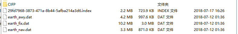

将xplane_naitice_xxxx.zip解压,会得到
XPLANE11导航数据更新方法-5363
所示的文件。
把所有文件复制到..\x-plane11\Custom Data文件夹下即可。就是游戏安装目录下的Custom Data文件夹。
