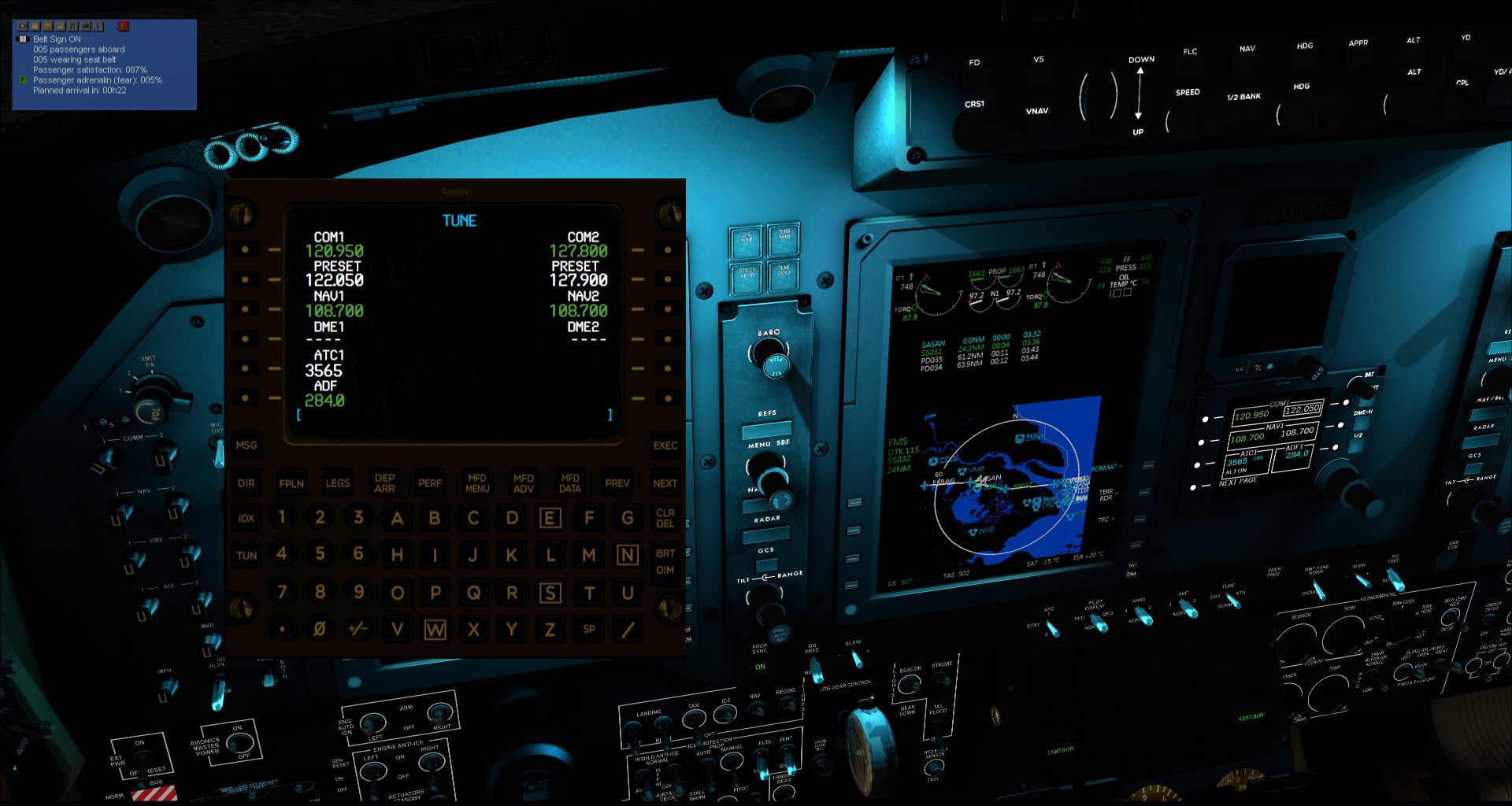

第一步,知道落地跑道后,在NAV1和NAV2中填写落地跑道的ILS频率,可以在FMS里面复制,很方便,如图:
Step1
关于使用Carenado家的Proline21导航系统完成自动进近的操作分享-4059

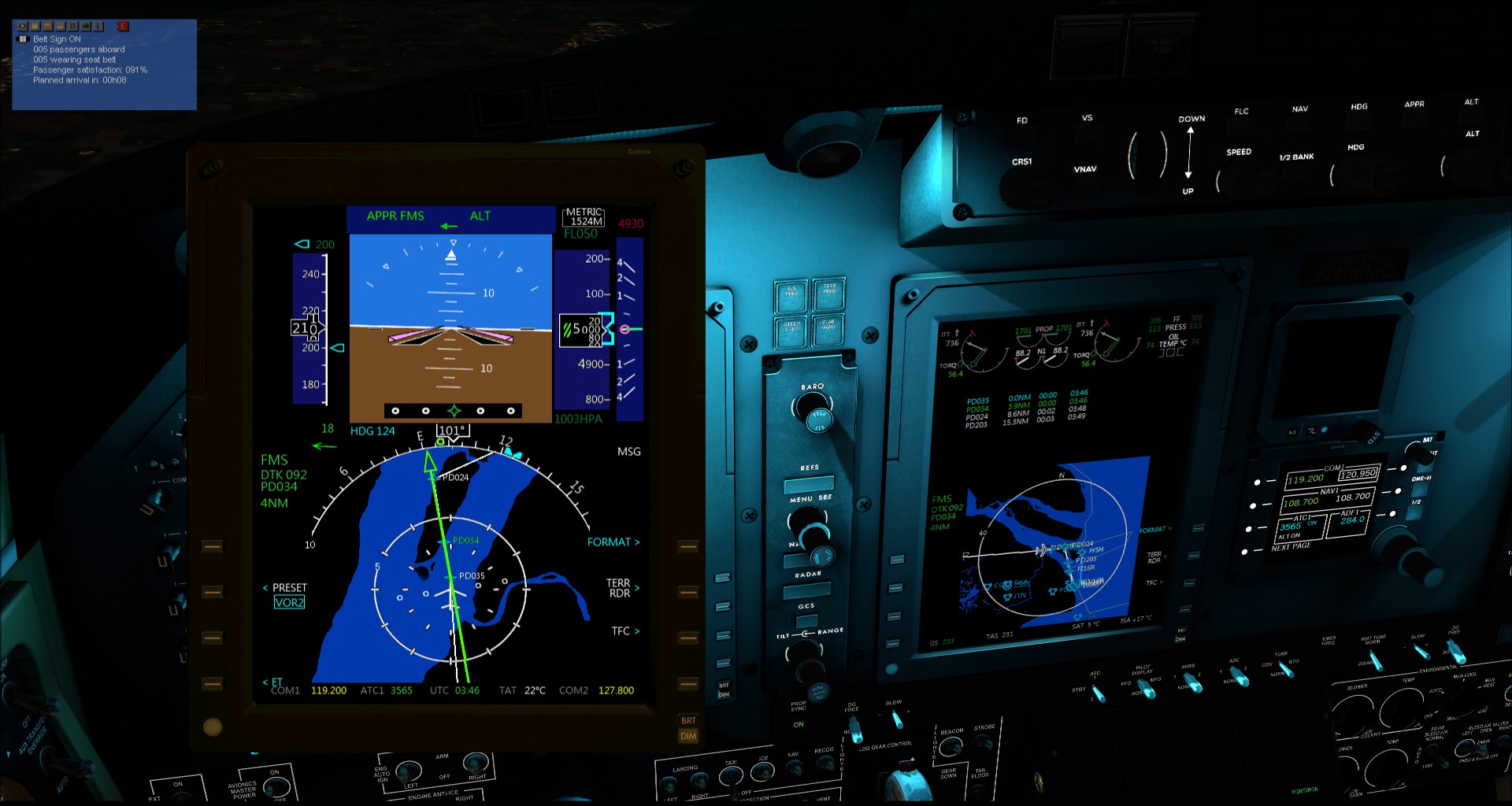

第二步,听从管制命令下高,确认收到了ILS频率,这时PDF里最上面会从FMS变成APPR FMS,如图:
Step2
关于使用Carenado家的Proline21导航系统完成自动进近的操作分享-641
第三步,调速度,开襟翼,落轮子,FMS会将飞机自动飞到降落道上,如图:
关于使用Carenado家的Proline21导航系统完成自动进近的操作分享-2781

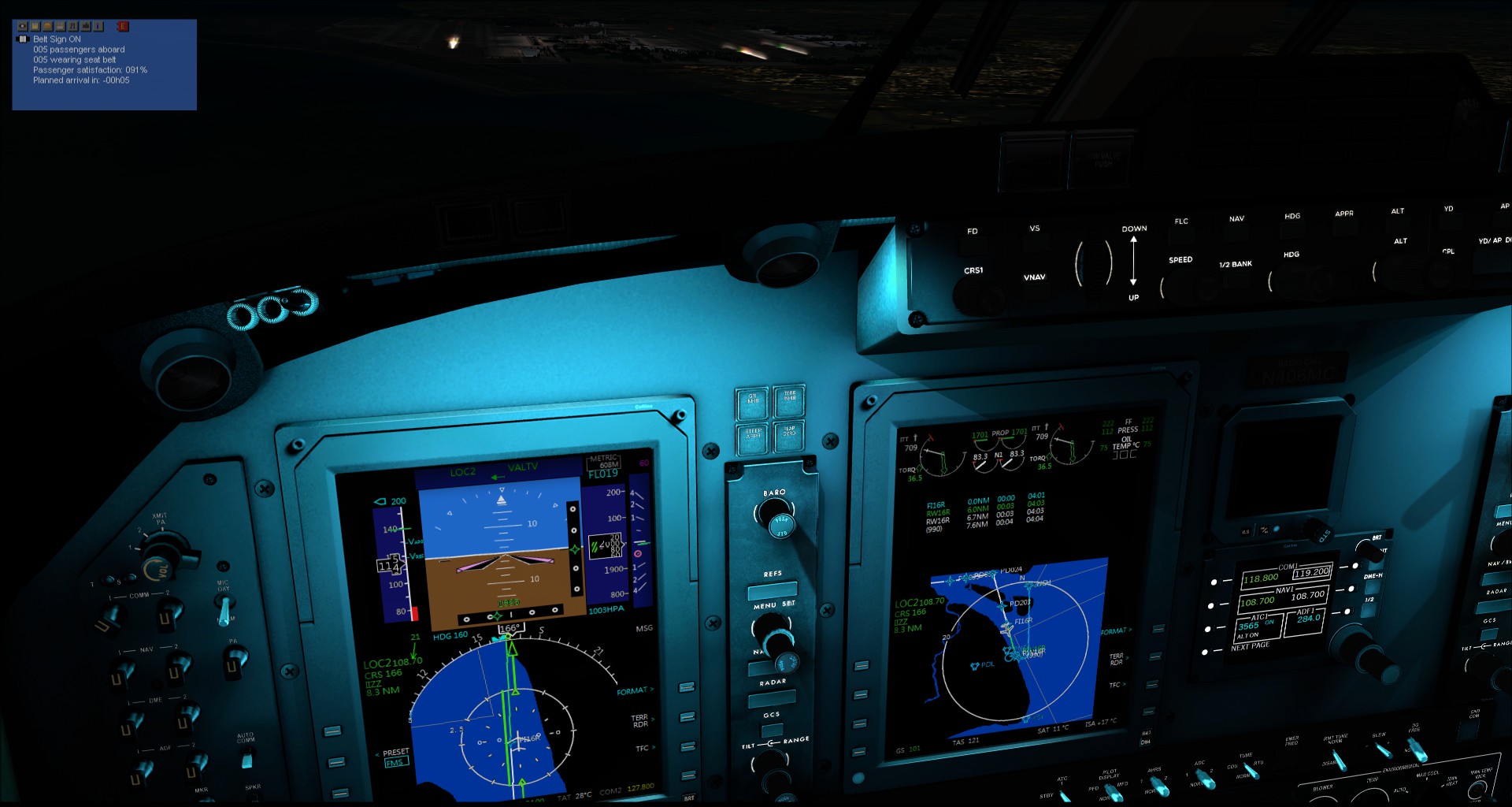

第四步,点击PFD左边的PRESET按钮,转换到LOC1或LOC2频率上,并旋转CRS1和HDG为跑道航向(跑道航向可以在FMS里面查到),并确认自动驾驶在激活的状态(绿色字体显示),如图:
关于使用Carenado家的Proline21导航系统完成自动进近的操作分享-4313

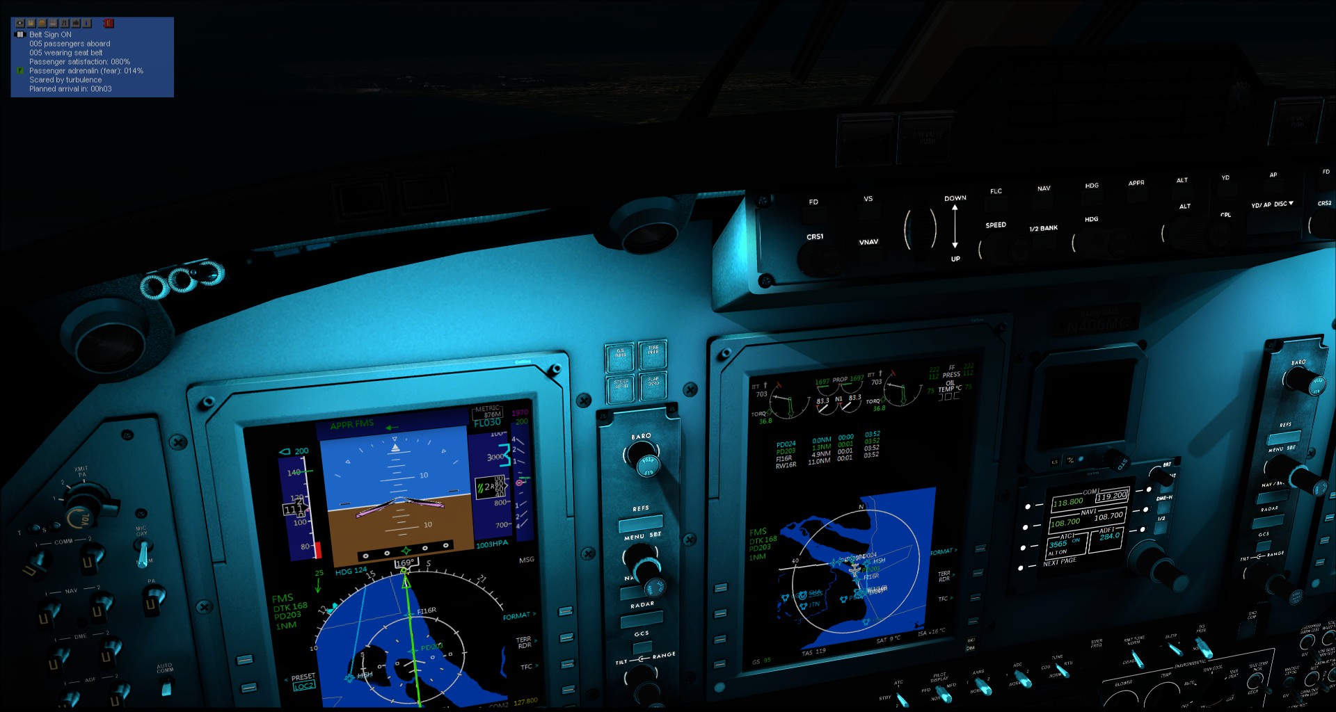

第六步,如果上一步无法实施,在截获GS下滑道的时候,点击VNAV按钮,让自动驾驶进入VALTV模式,顺着下滑道一路飞下去,如图:
关于使用Carenado家的Proline21导航系统完成自动进近的操作分享-3780

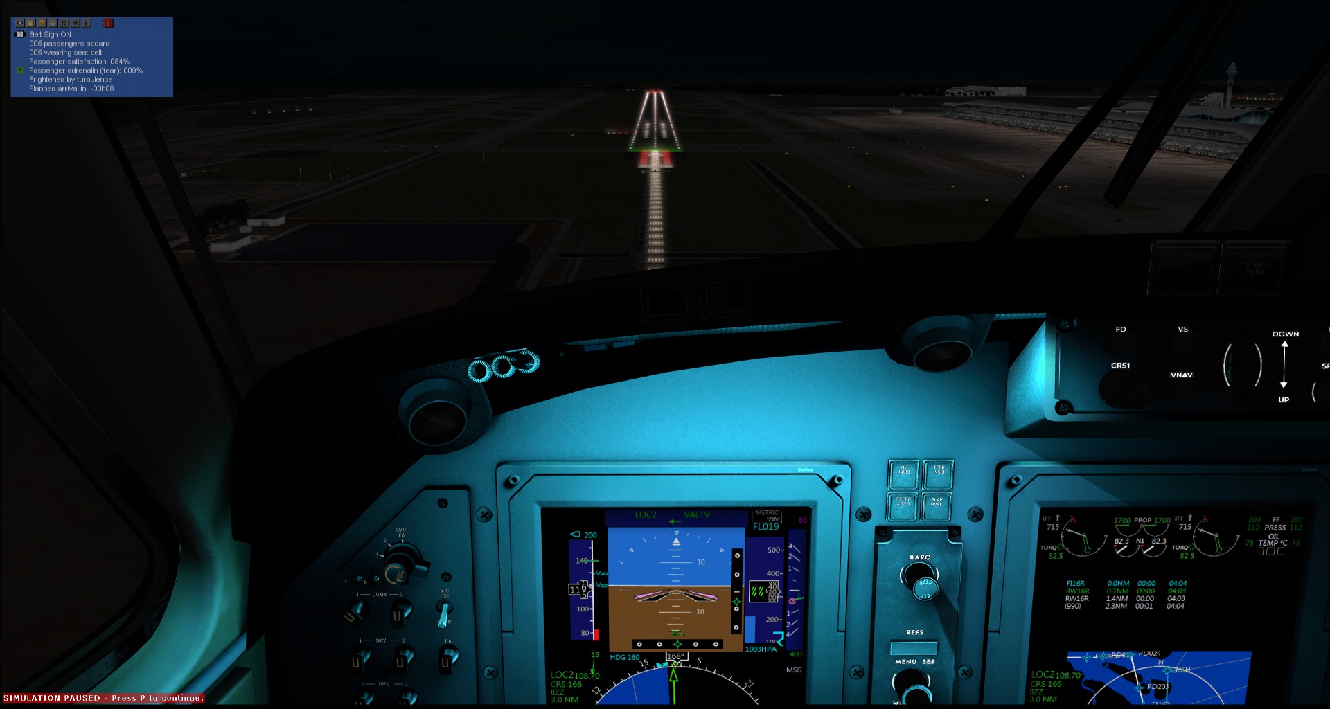

第七步,在适当的位置取消自动驾驶,平飘,落地,收工!
