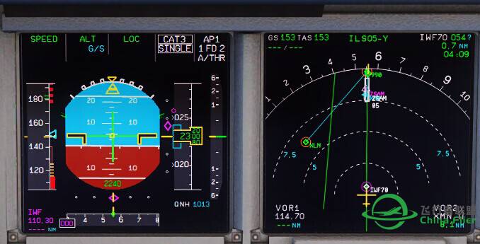

刚下了AS318/319 进近如图
关于新AS318\319进近问题-1123
zsam 05跑道,大家都熟悉的,loc,GS都已截获,可是菱形为什么还是空心的?(320\321就是实心)
发表于 2014-9-24 18:12:17 | 显示全部楼层
你的g/s截获了?看截图没有截获啊。截获了应该是绿色的(模糊记得,好久不飞空客了)
楼主 发表于 2014-9-25 08:40:41 | 显示全部楼层

可是最后一直按照G/S降的啊,两个菱形位置很准,就是不是实心
发表于 2014-9-25 12:32:26 | 显示全部楼层
这有什么关系,你看会不会跟进ILS下高,可以下高就好了

可以下高,没有问题。可是截获后应该变成实心的啊
发表于 2014-10-10 22:48:09 | 显示全部楼层
我的也是这样,但没有问题

发表于 2014-10-29 20:27:27 | 显示全部楼层
可能程序少了这个东西而已
发表于 2015-1-7 10:25:21 | 显示全部楼层
新版本改了啊,老版本是实心的。
楼主 发表于 2015-1-8 08:58:18 | 显示全部楼层

发表于 2015-2-6 07:15:32 | 显示全部楼层
你的高度模式选择不对,GS不应为蓝色,按压APP按钮,截获后仍然应该为空心!:)
楼主 发表于 2015-2-6 08:35:16 | 显示全部楼层

你的高度模式选择不对,GS不应为蓝色,按压APP按钮,截获后仍然应该为空心!:) ...
请问高度模式选择在哪
发表于 2015-2-27 07:36:26 | 显示全部楼层
按压高度窗旋钮,截获G/S信号后,选择复飞高度。
楼主 发表于 2015-2-27 08:40:31 | 显示全部楼层
songhongru 发表于 2015-2-27 07:36

你这和空心没关系啊

发表于 2015-7-24 22:59:45 | 显示全部楼层
这没什么事,照ILS降就行啦
发表于 2016-7-7 19:06:26 | 显示全部楼层
實心的是老版本了吧~
发表于 2016-8-7 13:05:30 | 显示全部楼层
目視跑到唄,下滑道對準就可以了
发表于 2019-6-5 19:50:34 | 显示全部楼层
實心的是老版本了吧~
