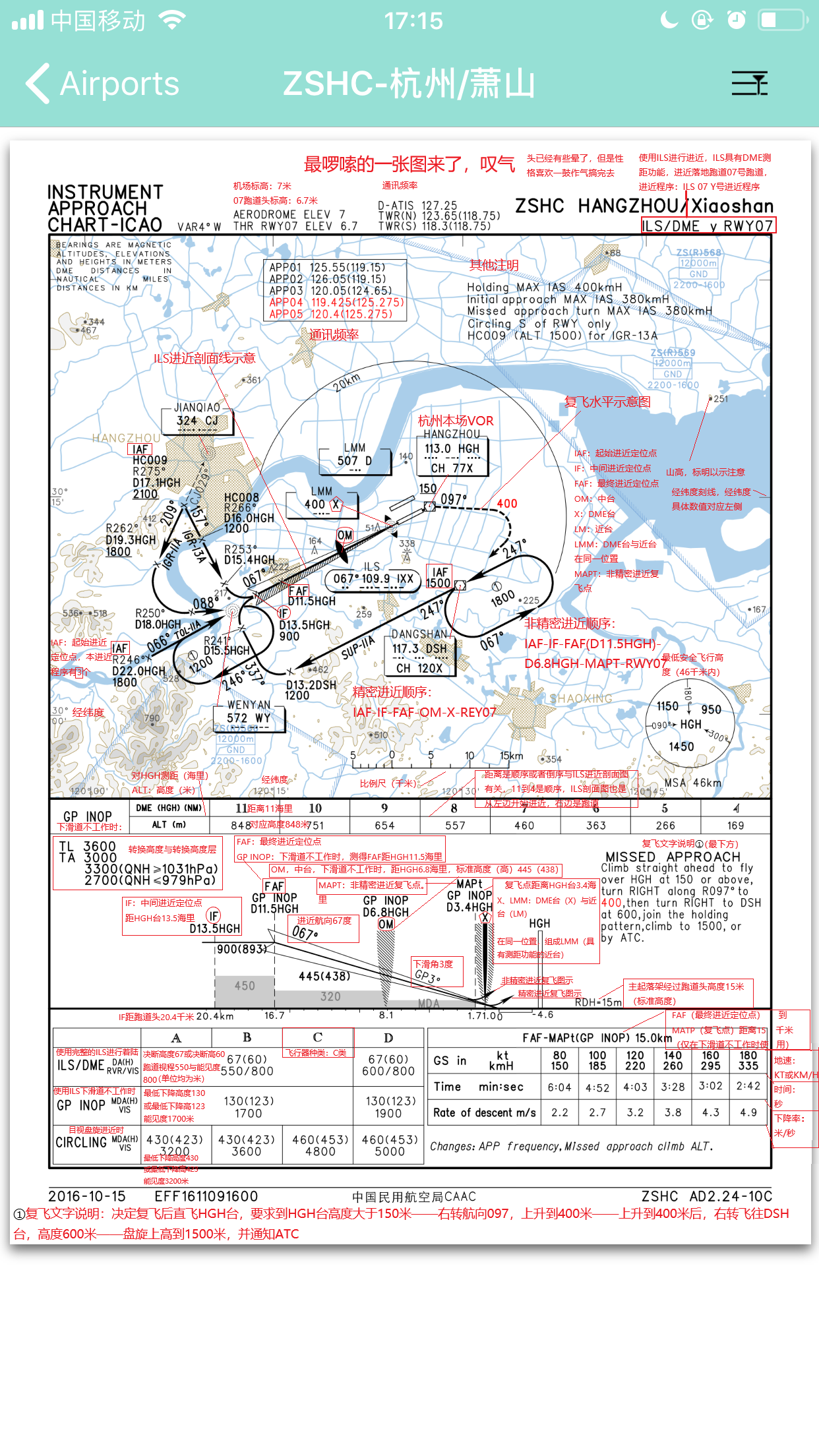

本着复习一下航图知识的意愿,来给某个机场的航图做了下注释,现分享给论坛的各位飞友,供大家学习参考,错误肯定是有的,漏标肯定是有的,多多见谅。如有错误,请各位多个手指出下,共同进步,向着更真实的模拟迈进。
好话说前面:本帖不允许除本人以外任何人用作商业用途。不允许任何人标榜他人名义进行转载。
我qq1172341609,飞友们欢迎来加~
2019.1.18【更正】:
HC053航点,飞跃该航点高度应为低于3600米,不是原文说的飞跃该航点高度要求等于3600米
如下图,1/2/3/4分别为:1:到达某航点推荐高度3300米,2:到达某航点高度高于3300米,3:到达某航点高度低于3300米,4:到达某航点高度等于3300米,5:到达该航点高度处于3600-3300米之间。
EAIP航图基础教程-6854 EAIP航图基础教程-7079

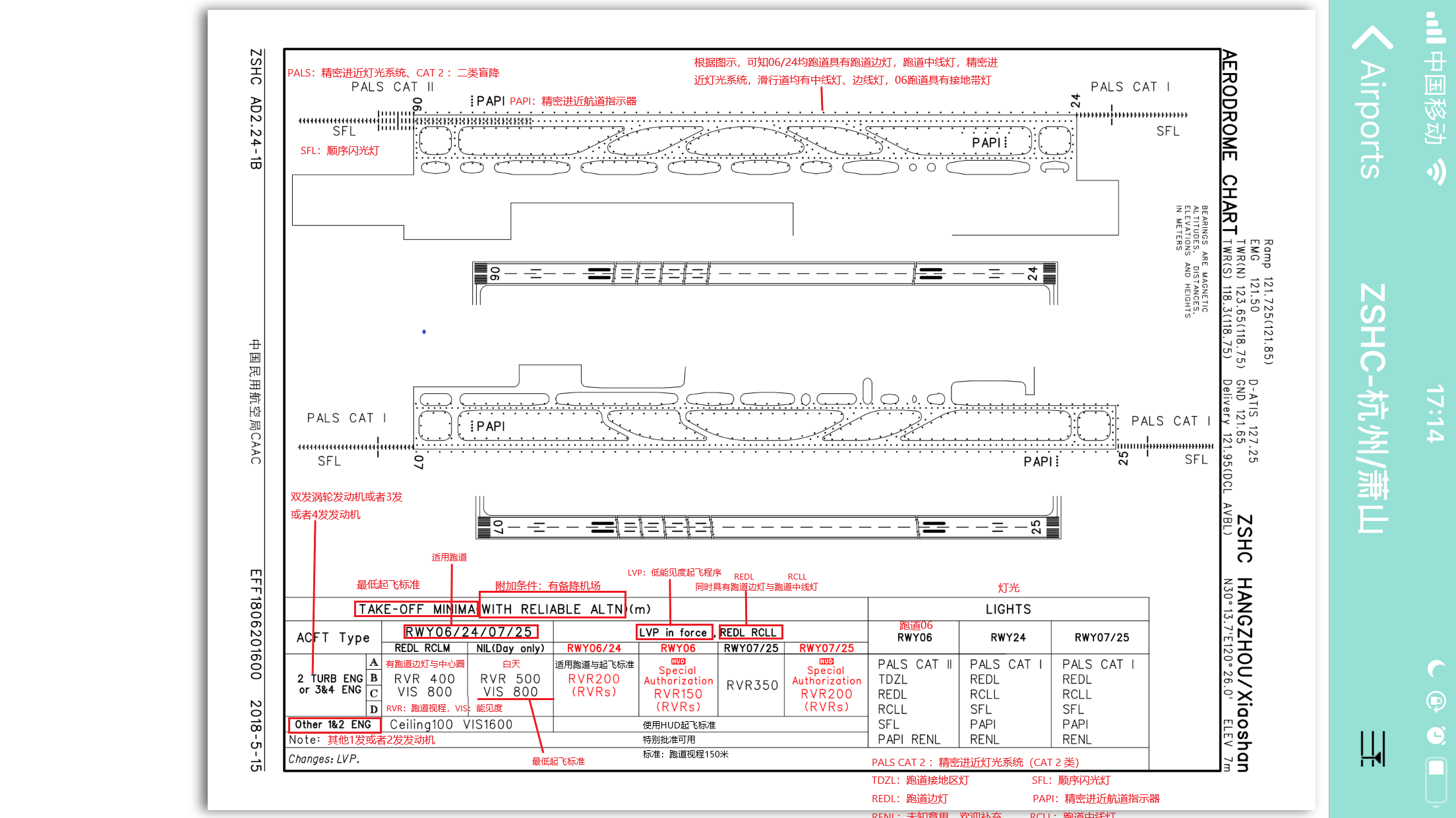

机场图1
EAIP航图基础教程-8586

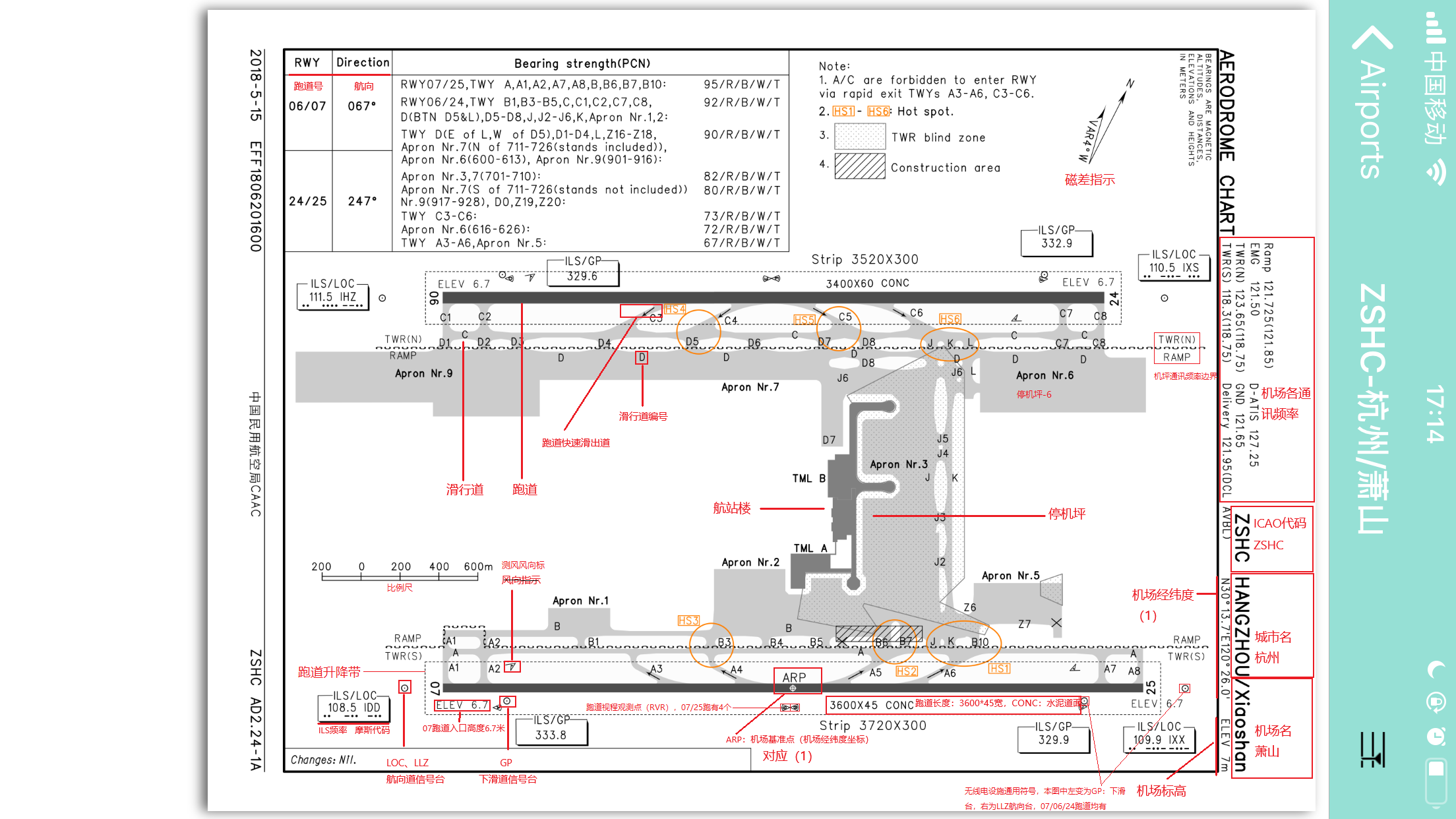

机场图2
EAIP航图基础教程-8918

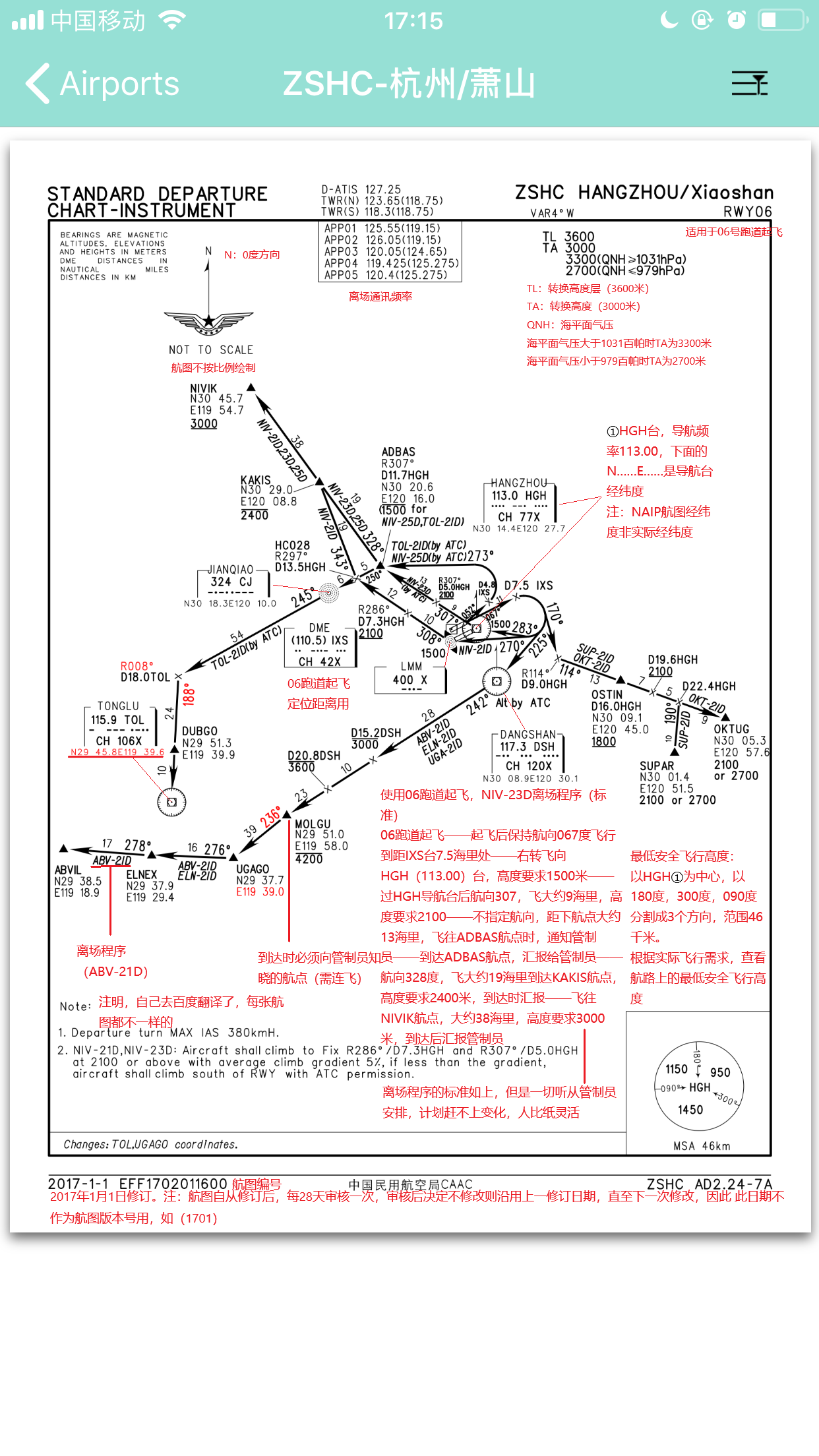

离场图:
EAIP航图基础教程-6982

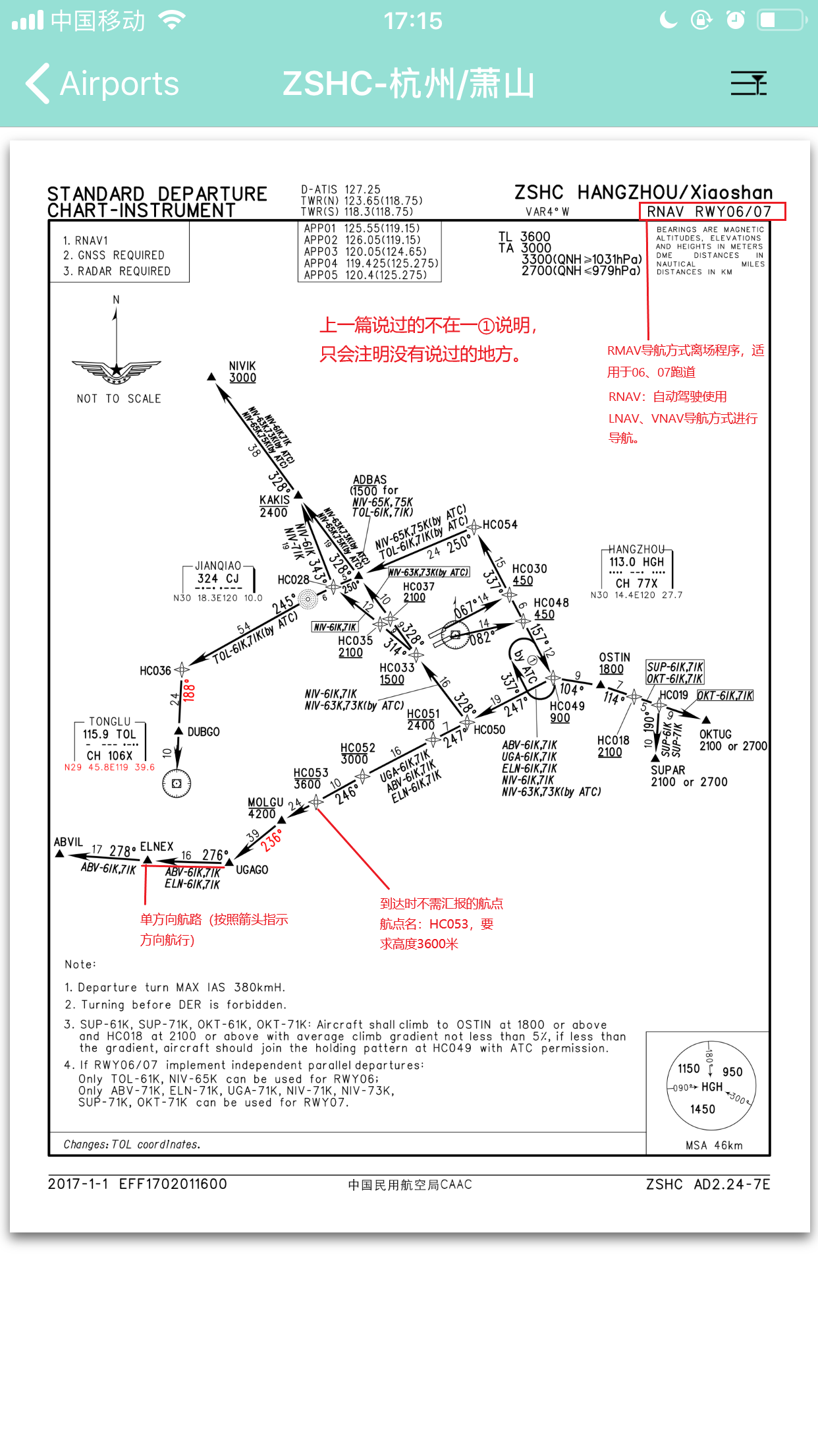

RNAV离场图
EAIP航图基础教程-2954

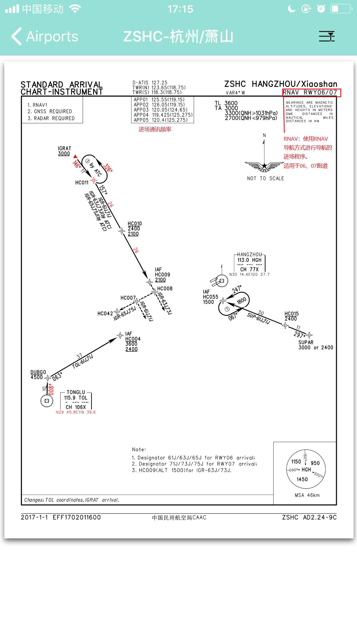

进场图:
EAIP航图基础教程-2238
RNAV进场图:
EAIP航图基础教程-2799
进近图:
EAIP航图基础教程-8961
