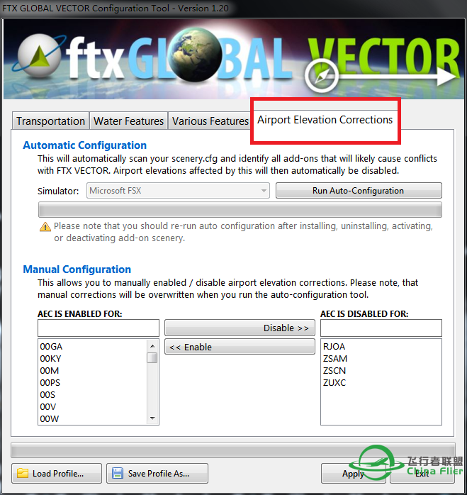

有朋友一直反映插件机场与ORBX的地面纹理有冲突,软件有BUG,导致机场有隐形坑,地陷,道路穿过跑道等等问题,其实只要安装了OrbxFTXGlobal VECTOR,就可以利用它自带的修复功能解决绝大部分问题。当然,前提是正确安装了所有插件,因安装有误而导致的地景冲突不在本方案内,插件机场安装方法这里就不多花章节了,相信大家已经如雷贯耳。下面就把OrbxFTXGlobal VECTOR修复功能用图文方式分享给需要的朋友。
首先:打开FTX GLOBAL VECTOR Configuration Tool.exe,一般在FSX安装盘\FSX\ORBX\FTX_VECTOR\里面或桌面。打开后选择airport elevation corrections页面,如下图
关于插件机场与ORBX地景地面纹理冲突的解决方案-9262

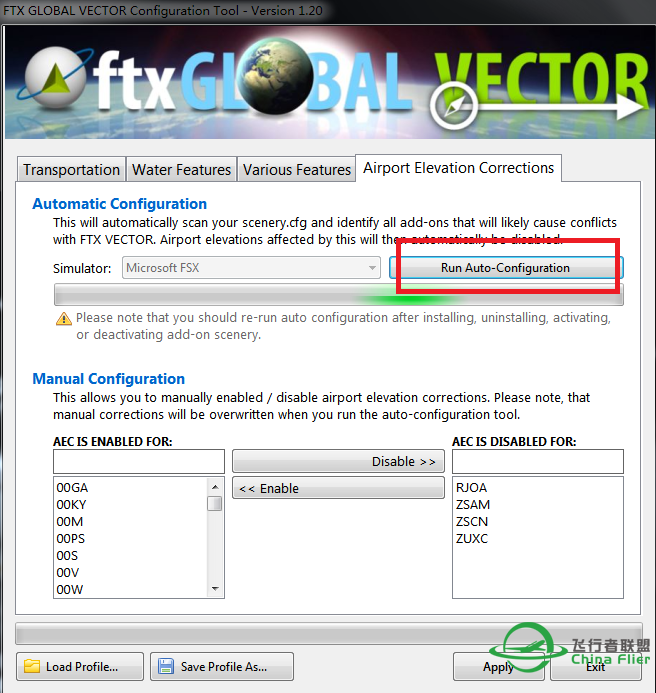

在此页面不作任何设置,上图中是本人已配置过的截图,仅作演示参考。直接点击“运行自动配置”,如下图
关于插件机场与ORBX地景地面纹理冲突的解决方案-1883

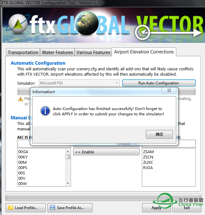

点击后软件开始自动检索,可以理解为自动在梳理电脑中有冲突的地景文件,此时最好不作其它电脑操作,需要几分钟时间,耐心等待,结束后会将有冲突的文件显示在页面右下角,如下图 关于插件机场与ORBX地景地面纹理冲突的解决方案-8917
这只是本人电脑中有冲突的机场地景文件,因人而异。然后会出现方框提示,点击“确定”,如下图

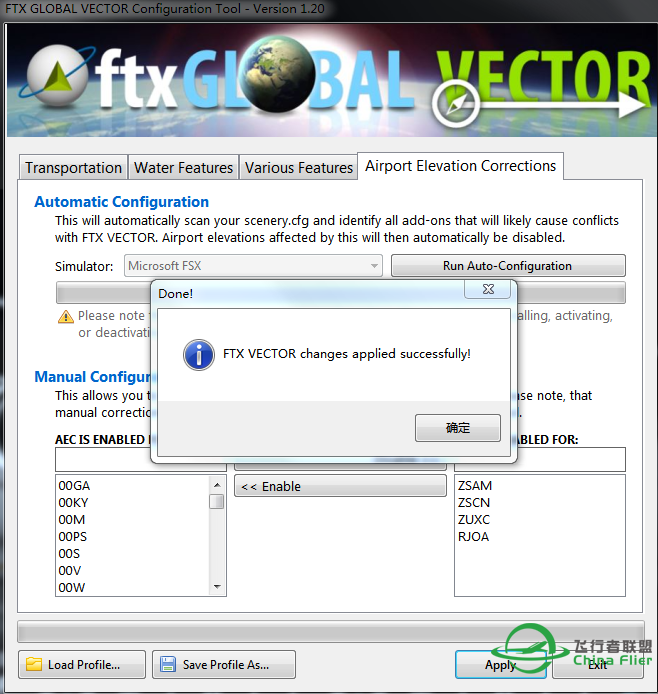

关于插件机场与ORBX地景地面纹理冲突的解决方案-4789
结束后点击“Apply”,再次出现方框,点击“确定”
关于插件机场与ORBX地景地面纹理冲突的解决方案-5313
完成,退出。
此时打开模拟飞行,测试,应该就能解决绝大部分问题。当然,FSX是个非常精密且脆弱的软件,ORBX也是如此,用的时间越长,装的插件也就越来越多,越来越杂,加上我们大部分都是和谐版的,所以还是有些个别问题是莫名其妙的,在此建议大家尽量精简你的插件,能少就少,插件少问题也就少,系统稳定才是王道。
