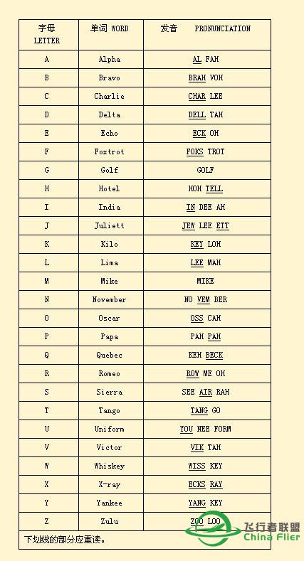

发表于 2015-3-29 20:17:56
字母拼读对照表 以及录音
