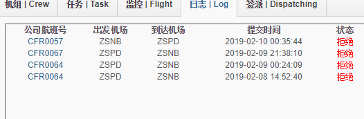

最近主要在飞PMDG737-800NGX,感受一下高级航电系统和自动驾驶系统。加上A2A塞斯纳172的时间,连线飞了二十来个小时,手痒痒想飞航班了,看看自己的数据,就飞了几趟飞院航班,结果。。。。
惨不忍睹!
接连被拒,当然也在意料之中,一起飞感觉就不对,最主要的是起飞程序不熟悉,手动操纵不精细,自动驾驶不会用,VNAV和CMD该怎么用不清楚。最蛋疼的是不清楚ILS有没有信号。以前一直飞塞斯纳172,只要调到ILS/DME的频率,如果

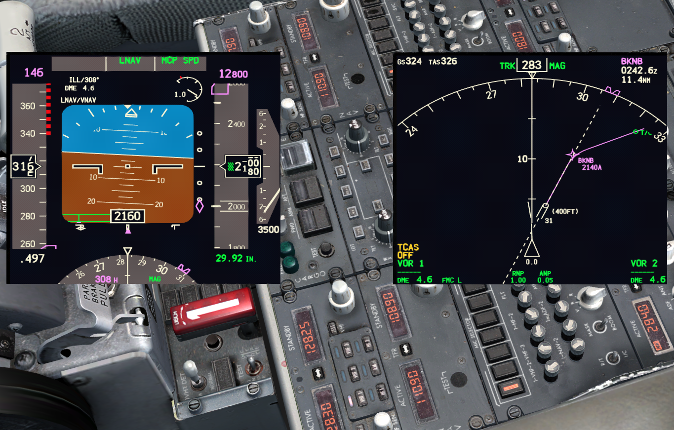

刚才开了FSX试了一下,以下是截图:
这是ZSNB,我在13跑道头停着,两台导航接收机一台调的13跑道的ILS频率108.9,一台调的31跑道的ILS频率110.9,可以看到,VOR不显示代码,只显示距离,姿态仪上只有航向道标志,没有下滑道标志。
这是起飞后绕到31跑道头一侧,可以看见,有110.9这个ILS的下滑道和航向道信号,标记在姿态仪上都出现了
这是飞到另一侧13跑道入口,可以看见,这边有13跑道的108.9这个ILS的下滑道和航向道信号,却收不到110.9的信号
这是我做的实验,回头研究研究,有懂的飞友希望能给我讲解讲解。

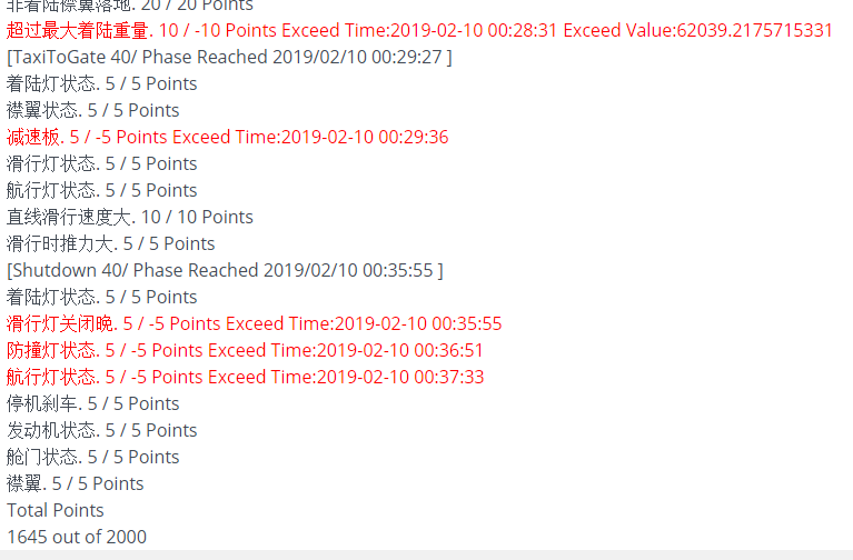

还有,这个COC的打分有问题啊!按官网给的打分标准,滑行灯在发动机停车后15秒以内关掉不就不扣分了吗?我关车后立马就关了滑行灯,怎么还是评了个关滑行灯晚?还说我着陆超重,文件上不是最大着陆重量144000lbs吗?我起飞重量也就150000左右,怎么会超总呢?

我是知道的,不知道的是调对了ILS频率显示器上不显示ILS代码,显示虚线,还看不到下滑道标志,就以为没有ILS
