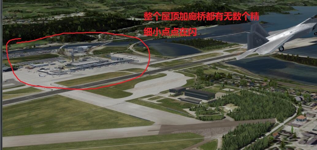

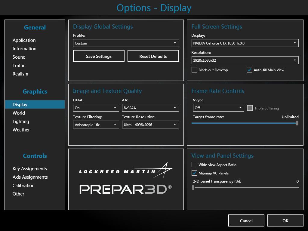

求各位大神帮忙,实在不知道远景狗牙该咋办了,能设置的都设置了基本上游戏里的,N卡里的,面板里的能试过设置的都试过了,什么抗锯齿,各种过滤,平滑,采样。。。

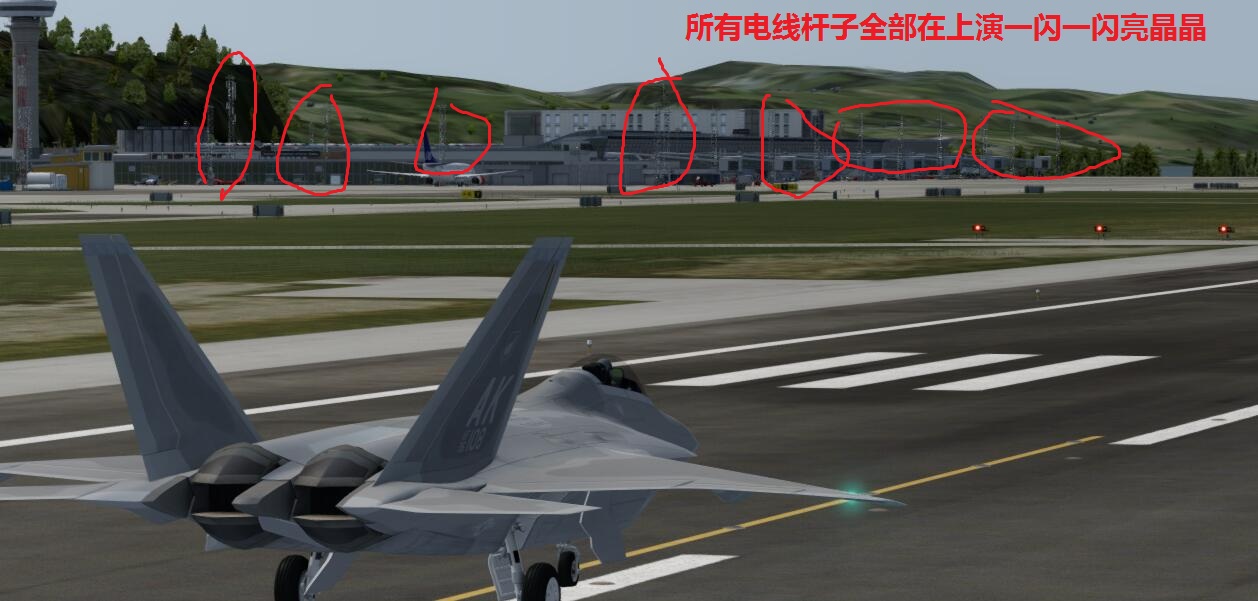

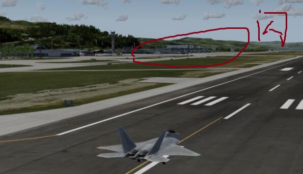

最高效果也试了,还是这个样,锯齿严重,尤其是远看,(距离很近看就没有)而且还是一闪一闪的,尤其是电线杆子和栅栏之类的(能让远景不显示过滤掉也行啊)
主要是锯齿一闪一闪的很揪心,高空视角整个机场都有无数个超级细小的小点点在闪
研究一周了也没研究明白?到底该咋调?急得掉头发。

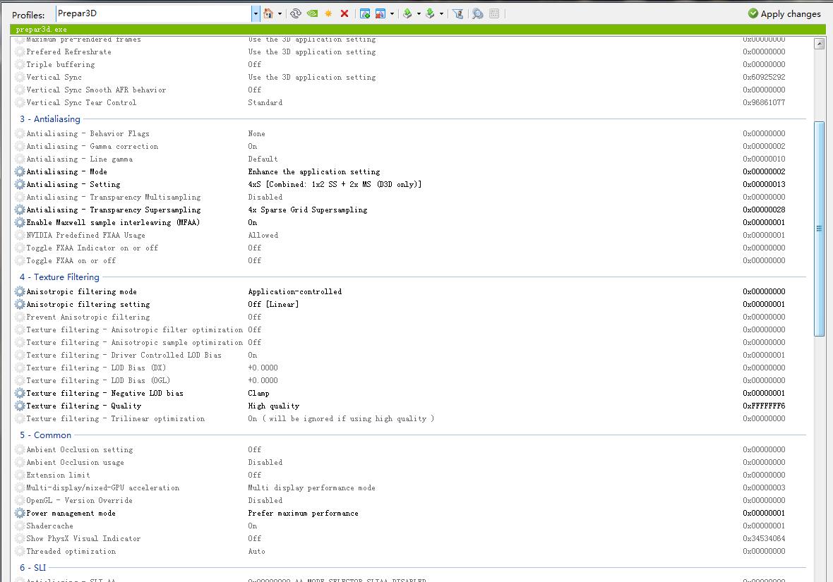

怎么把这些锯齿闪光过滤掉还是需要什么插件?显卡是N卡1050TI,附上目前设置,尝试过很多设置,还是一个熊样。。。
请各位大神指点,感激不尽!

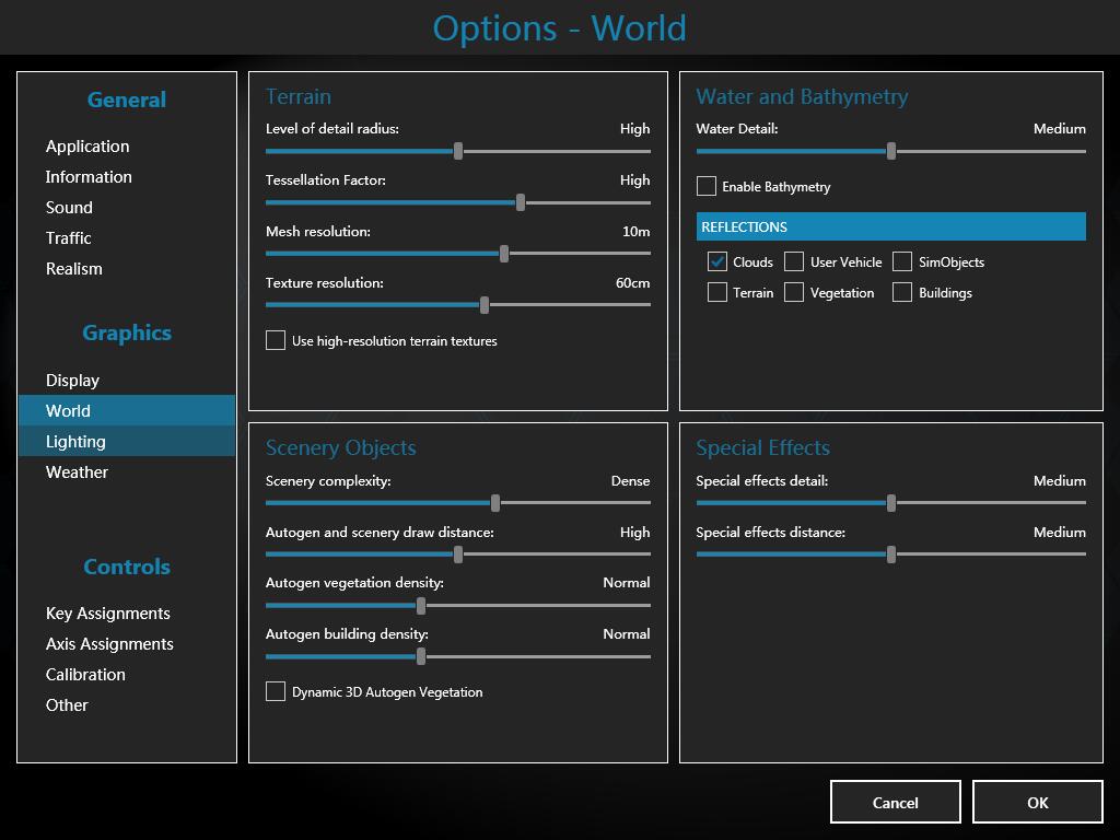

8xSSAA、16X,N卡1050TI,帧数多少(设置有些高哟)?画质其它几项设置能截图看看吗?
难道是地景无法完全加载,显卡吃力?
PMDG737帧数在40以上  详情 回复 发表于 2019-3-15 22:53
楼主 发表于 2019-3-15 22:53:47 | 显示全部楼层
难道是地景无法完全 ...
PMDG737帧数在40以上
具体情况不明,不知默认地景是否有此类问题。 建议把设置:“地景复杂程度”、“自动绘制距离” 调低一点试试  详情 回复 发表于 2019-3-15 23:18
发表于 2019-3-15 23:18:56 | 显示全部楼层
king1992 发表于 2019-3-15 22:53
PMDG737帧数在40以上

还是感觉设置有些高!!!
发表于 2019-3-16 10:46:23 | 显示全部楼层
楼主P3D的设置似乎已经很高了,建议到N卡的控制面板里调整锯齿和各项滤镜的参数模式试试看
发表于 2019-3-16 11:35:37 | 显示全部楼层
反锯齿开高在多云的时候你的显卡顶不住,要完全解决锯齿问题用4K显示器即可。
发表于 2019-3-16 13:11:52 | 显示全部楼层
8SSAA,动态光下你就知道错了
我也发现了,晚上比白天掉29帧,所以你的建议是调多少合适  详情 回复 发表于 2019-3-17 23:45

设置调太高了吧

发表于 2019-3-16 17:18:11 | 显示全部楼层
说实话, 这个要解决,非常吃配置,应该是SSAA能降低,但不能消除
这是什么原因  详情 回复 发表于 2019-3-17 15:33
发表于 2019-3-17 11:48:25 | 显示全部楼层

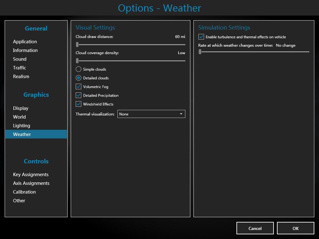

1050Ti用什么8xssaa,4xmsaa,把云细节调高,autogen draw distance改very high

发表于 2019-3-18 02:02:18 | 显示全部楼层
设置不算很高,除了8Xssaa高了点,其实想知道原因把参数都调低,尤其是地景autogen调低,就知道是不是显存不足的原因了
试过了,然并卵  详情 回复 发表于 2019-3-18 23:04
