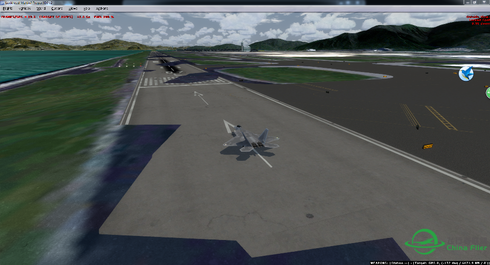

解压后是docs、vhhh、vhhh-terrain三个文件夹,P3D根目录没有Addon Scenery文件夹,我建了一个,然后把解压的三个文件夹扔进\Addon Scenery\VHHH\,然后地景库载入,到底怎么载入,好像这种方法不对啊,直接载入\Addon Scenery\VHHH\说错误,再下一层载入vhhh-terrain贴图错误。
我只安装了orbx地景Global1.3+VECTOR v1.2,效果REX4.0和pmdg737,还有接口插件FSUIPC4939e,其他没装。

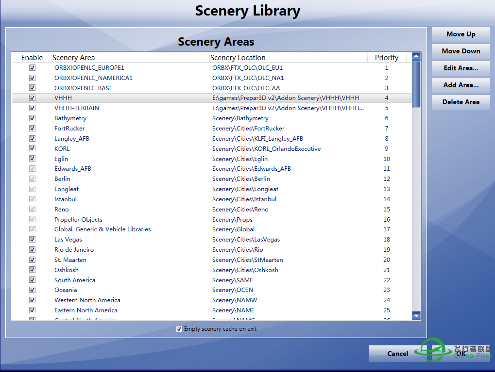

发表于 2015-4-19 12:38:52 | 显示全部楼层
把地景顺序调一下。。把VHHH移到ORBX下面
楼主 发表于 2015-4-19 13:03:59 来自手机来自手机 | 显示全部楼层
是加载第三个文件夹吗?
发表于 2015-4-19 13:25:40 | 显示全部楼层
正常的P3D安装根目录下是肯定有Addon Scenery文件夹的,所以你还是要找到准确的P3d文件夹,解压到这个目录,然后再地景库里按照顺序添加vhhh-terrain和VHHH就可以了。

按照文件里的说明,加载了vhhh、vhhh-terrain,调整优先级,最高、最低、orbx后面,现在都是黑的。
试试vector控制中心将vhhh禁止掉。我的是在orbx上面。清除一下p3d缓存再启动p3d

楼主 发表于 2015-4-19 21:55:22 | 显示全部楼层
已清理缓存,无效果,刚刚认识到一个问题,每次更换机场vhhh都是默认载入夜晚模式,我再改成白天,难道机场还是黑天模式没变白天就显示全黑?是不是跟这个关系,怎样更换机场时一起选择时间?

发表于 2015-4-19 23:01:32 | 显示全部楼层
你有先下載這個嗎 ? http://bbs.chinaflier.com/thread-6131-1-1.html , 前面這個下載完先掛看看是否沒問題 ! 沒問題後再下載後面這個覆蓋前面的 http://bbs.chinaflier.com/thread-6877-1-1.html , 若你是下載後面的掛載,一定會有問題的

发表于 2015-4-20 11:31:16 | 显示全部楼层
楼主,我的T2G VHHH是安装版的,安装程序会让选择模拟飞行软件平台是FSX还是P3D,不知道其中是不是有什么区别,但是安装完成后,确实是在P3D的addon scenery目录下面有VHHH的目录,在地景库里面我的VHHH是排在ORBX上面,貌似也没有什么问题

安装第一个版本解决了求助 TAXI2GATE  VHHH 机场要怎么安装?自己试了下都不对-8209 ,多谢x5d632和frozenmod。。。非常感谢各位帮忙

我也放在了最上面,现在没问题了,是因为直接装的vhhh更新,没装原版本的vhhh
