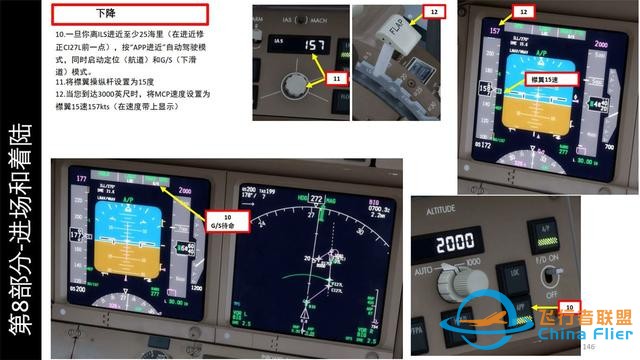

10.一旦你离ILS进近至少25海里(在进近修正CI27L前一点),按“APP进近”自动驾驶模式,同时启动 LOC (航道)和G/S(下滑道)模式。
11.将襟翼操纵杆设置为15度
12.当您到达3000英尺时,将MCP速度设置为襟翼15速157kts(在速度带上显示)
