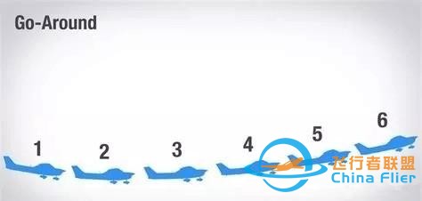

复飞标准
飞机在着陆前有一个决断高度,通常为200feet(200英尺)。在飞机下降到这一高度时,仍不具备着陆条件时,就应加大油门复飞,然后再次进行着陆,这一过程同起飞、着陆的全过程是一样的,一般经过一转弯、二转弯、三转弯、四转弯,然后对准跑道延长线再次着陆。如果着陆条件仍不具备,则可能再次复飞或飞到备用机场降落。
