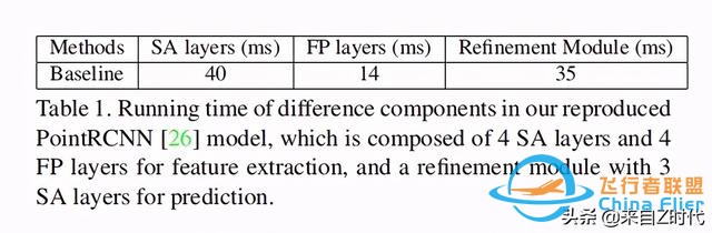

目前的二阶段检测网络包括2个部分:proposal generation stageprediction refinement stage
在proposal generation stage,SA层用于下采样,以提高效率和增加感受野,;FP层用于下采样过程中丢失点的特征传播,以恢复所有点。
在prediction refinement stage,对于RPN生成的proposals进一步refine以提升精度。
然而,作者认为提取特征的SA是必不可少的,而FP层和refinement可以移除以提升效率,三者耗时如下表所示。但是SA层中常用的下采样策略D-FPS由于仅考虑点与点间的相对位置关系,会导致前景点中将近一半的点被删除,使得代表点数量锐减;之前的做法是利用FP层召回这些被删除的点,但耗时很多。因此本文拟解决该问题,如何在移除FP层的情况下,尽可能的保留前景点。基于此,本文提出单阶段的3D目标检测框架。

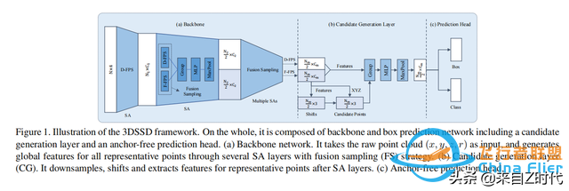

本文提出了一种轻量且有效的point-based的3D目标检测框架——3DSSD(3DSingle Stage objectDetector),该框架删除了上采样层(FP层)和refinement模块以减少计算量(取而代之的是融合层和CG层)。对于下采样过程,新提出一种融合采用策略(fusion sample strategy),从而在代表性不强的点上取得较好的检测结果。
边界框预测网络包括:候选框生成、anchor-free回归头、3D中心度分配策略(分配label)。在KITTI数据上性能达到SOTA,且速度为25FPS。

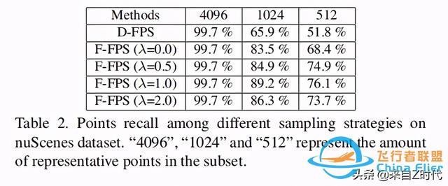

SA层利用D-FPS进行下采样,以选择代表点;若没有FP层,边界框预测网络仅利用D-FPS后剩下代表点进行预测。然而,D-FPS抽样只考虑了点与点之间的相对位置,也就是说,大部分剩下的代表点实际上是背景点,如地面点,因为其数量很大。在这个过程,存在某些前景目标的点数较少(距离传感器较远的目标)而被删除的可能,从而检测不到。
统计上,使用点的recall值,即下采样后剩下点数与总点数的商,来量化这个情况。如下表所示。当代表点数设置为1024或512时,recall仅为65.9%和51.8%,也就是说前景目标上将近一半的点在下采样过程被删除掉了。为了解决这个问题,一般情况下会使用FP层召回下采样中删除的点,尽管其耗时较多,

Candidate Generation Layer:
2020 CVPR Oral—港中文 港科技联合推出一阶段3D目标检测框架3DSSD-6506
为了进一步减少计算和利用融合策略的优点,提出了CG层。对于边界框回归任务而言,背景点是无用的,因此仅使用F-FPS的点作为初始中心点。与votenet类似,这些初始中心点在其相对位置的监督下移动到其相应的实例中,得到候选点,如图2所示。然后,将候选点当做CG层的中心点,再通过预先设置的阈值从F-FPS和D-FPS的集合点中找到他们的周围点,最后采用MLP提取它们的特征,这些特征用来预测最后的3D边界框。
Anchor-free Regression Head:
对于每一个候选点,预测到对应实例的距离(dx, dy, dz)、大小(dl, dw, dl)以及方向。由于每个点都没有先验方向,因此采用F-pointnet中的方法。

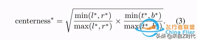

3D Center-ness Assignment Strategy:(参考FCOS)
在训练的过程中,我们需要给每个候选点分配label。
在2d目标检测中,通常使用iou阈值或者mask去给每个像素分配label。在FCOS中,提出了一个连续的center-ness label,代替原始的二分类标签,以进一步区分像素,越是靠近object中心的像素,center-ness越接近于1,所得到的分数也就设置越大,即
2020 CVPR Oral—港中文 港科技联合推出一阶段3D目标检测框架3DSSD-7021
但是由于所有的3D点云都在物体的表面,因此center-ness都非常小并且接近,不太可能从这些点得到好的预测结果。因为候选点是从F-FPS采样后再做中心回归后得到的点,靠近中心的候选点可以有更加准确的结果,所以利用候选点而非原始点云,更容易根据center-ness label轻松将object的表面的点区分开。

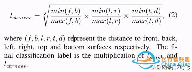

对于center-ness label的定义,分为2步:
  1. Lmask:二值,以确定这个点是否在实例上;
  2. Lctrness:通过画出目标的六面体,然后计算该点到其前后左右上下表面的距离,再通过以下公式计算:
2020 CVPR Oral—港中文 港科技联合推出一阶段3D目标检测框架3DSSD-3813
最终分类的标签是Lmask和Lctrness的乘积。

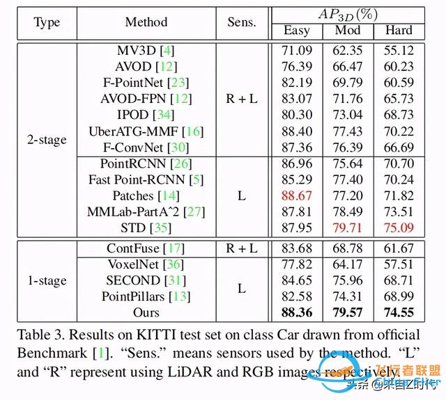

KITTI数据集
2020 CVPR Oral—港中文 港科技联合推出一阶段3D目标检测框架3DSSD-2973
