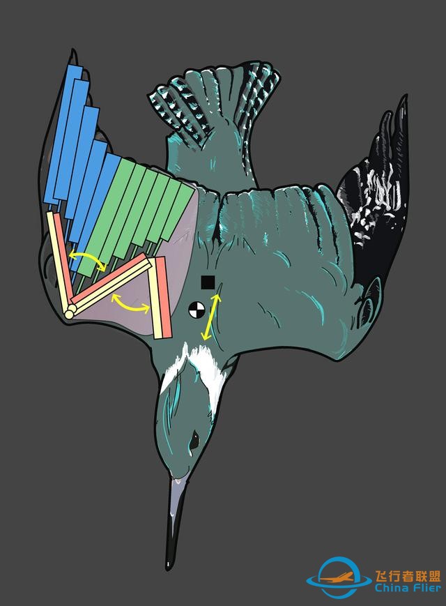

哈维和她的团队从加拿大温哥华不列颠哥伦比亚大学的贝蒂生物多样性博物馆收集了36具冷冻鸟类尸体。这代表22个非常不同的物种。他们将尸体解剖到每根羽毛,测量长度、重量和翼展,并手动伸展和收缩翅膀以计算出鸟类肘部和手腕的运动范围。
他们编写了一个新颖的建模程序,将不同类型的翅膀、骨骼、肌肉、皮肤和羽毛表现为数百种几何形状的组合。该软件使他们能够计算出相关的特性,如重心和 "中性点",即鸟类飞行时的空气动力中心。然后他们确定了每只鸟在翅膀配置成各种形状时的这些特性。
为了量化每只鸟的稳定性和可操作性,他们计算了一个被称为静态余量的空气动力学因素,即其重心和中性点之间相对于翅膀尺寸的距离。如果一只鸟的中和点在它的重心后面,他们认为这只鸟是内在稳定的,这意味着如果被推离平衡,飞鸟会自然地回到它的原始飞行轨道。如果中和点在重心的前面,那么鸟就不稳定,会被进一步推离它所处的位置。这正是鸟能够做一个令人惊叹的动作所必须发生的。
当航空工程师设计飞机时,他们设定静态余量以达到预期的性能。但鸟类与飞机不同,可以移动它们的翅膀并改变它们的身体姿势,从而改变它们的静态余量。因此,哈维和她的团队还评估了每只鸟的固有稳定性在不同的机翼配置中如何变化。

这张图改编自哈维和她的同事最近发表的一篇论文,显示了他们如何将鸟类翅膀的形状分析为数百种几何形状的组合。
普林斯顿大学机械和航空航天工程助理教授艾米·维萨(Aimy Wissa)说,实际上,哈维和她的同事们采用了一个 "与我们对飞机所做的非常相似 "的框架,并将其适用于鸟类,他为《自然》杂志撰写了一篇关于他们工作的评论。

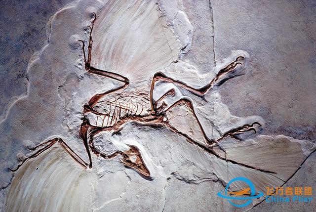

大约在1.6亿年前,当长有羽毛的脊椎动物恐龙将自己发射到空中时,它们是有限的飞行者,只在短距离内或在微小的爆发中飞翔。但是,除了少数例外,这些恐龙后裔的1万多种鸟类已经进化成非凡的飞行器,能够进行优雅的滑翔和杂技动作。这种机动性要求在控制下利用不稳定因素,然后从不稳定因素中抽身出来。

对于像Archaeopteryx这样的早期有羽毛的翼手类动物来说,在它们短暂的空中飞行中,稳定性可能比可操作性更重要。现代鸟类的需求在空气动力学上要求更高。
