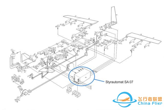

解析鸭式飞机飞控技术-飞行员可以无忧虑飞行,不怕飞机失控-4306
飞行控制系统是很复杂的,这是二代机JA37的飞控系统简图
以下让我们看看飞行控制系统的历史,虽然从名词来说很不容易理解,但是我们可以从瑞典的飞机设计家族中看到点滴的进步。

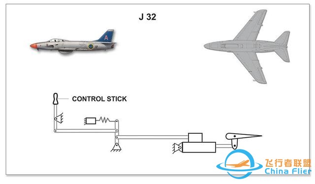

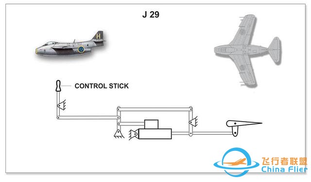

第二种,带了助力的机械操纵系统,这种设计就用液压设备放大了飞行员的“力气”使得飞行员能飞700-800公里每小时甚至更高的速度。
解析鸭式飞机飞控技术-飞行员可以无忧虑飞行,不怕飞机失控-1565
J29,高亚音速喷气飞机,人力很难拉动舵面了,所以使用液压助力
这种设计下,飞行员可以直接感受到飞行国产中舵面返回来的力量大小,在高速时候飞行员做动作,杆力就很重,低速飞行时候飞行员杆就很轻。

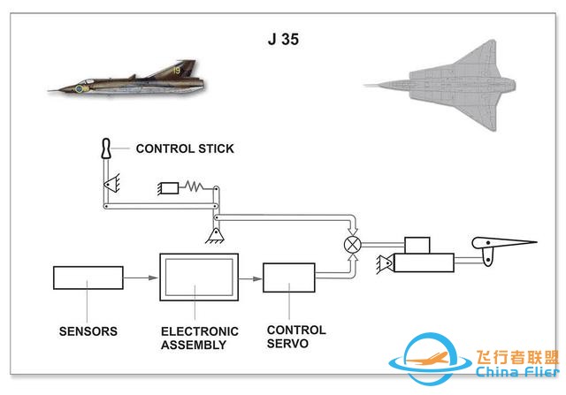

解析鸭式飞机飞控技术-飞行员可以无忧虑飞行,不怕飞机失控-3516
AJ37主打攻击,机械操纵系统带全套伺服器和全权限,外加限制5度偏转的模拟式飞控系统
AJ37的飞控系统使用杆力传感器,提升飞行员的操纵特性,主要特色在于从自动驾驶仪到控制面之增加了稳定和减振功能,AJ37的自动驾驶仪是模拟式的,可以在很大范围内调节,可以将每架飞机的操纵系统任意调节参数,最终每架飞机操纵反应特性都稍有差异而且独一无二。
JA37的操纵系统是世界上第一种在基本机械操纵系统上增加数字控制系统的飞机,这种数字式控制系统消除了模拟空子系统的偏差。

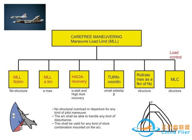

战斗机飞行很麻烦,高空低空高速低速都要经历,而在低空低速飞行时候,容易发生翼面气流分离导致失速失控甚至导致坠毁,而且飞机也有一定的设计强度,飞行员要在发挥最高性能的同时也保证不损伤飞机结构,这就是个两难的题目。
实际上鹰狮的飞控设计完全做到了飞行员不需要担心任何攻角问题,过载问题,侧滑,进气道限制等等失速或者偏离问题。
解析鸭式飞机飞控技术-飞行员可以无忧虑飞行,不怕飞机失控-263
鹰狮战斗机飞控系统图,歼10战斗机与之类似
