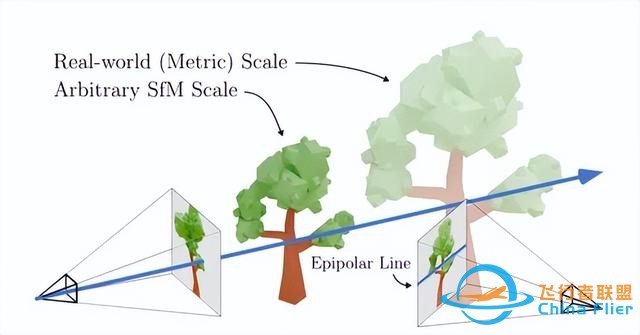

2)双视图图像编码器,论文使用两张图像进行新视角合成,将两个参考视图表示 为I1和 I2 。对I1中的每个像素,利用I2来中对应的外极线,来标注I1相应的深度。深度值是根据I1和 I2 的相机位姿计算出来的 。编码器通过外极注意力(epipolar attention)找到每个像素的对应关系,并记忆该像素的相应深度。如果在 I2 中没有对应的像素的深度,则通过每幅图像的自注意来修复。合成新视角基本都需要补充信息,常见的是加入深度信息,本文也是通过两幅图像计算出深度信息作为补充  
pixelSplat:用于可扩展3D重建的图像对的3D高斯splat(CVPR2024)-9144

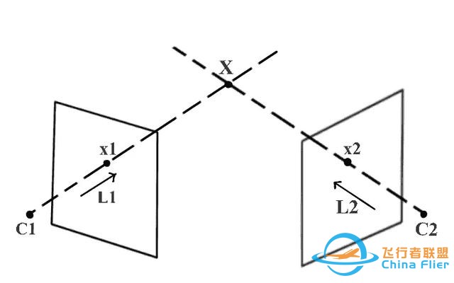

3)在两个不同的视图(图像)中捕获(投影)时,如何使用三角测量来计算点 (X) 的深度。在此图中,C1 和 C2 分别是左右摄像头的已知 3D 位置。x1 是左相机捕获的 3D 点 X 图像,x2 是右相机捕获的 X 图像。x1 和 x2 称为对应点,因为它们是同一 3D 点的投影。我们使用 x1 和 C1 找到 L1,使用 x2 和 C2 找到 L2。因此,我们可以使用三角测量来找到 X,

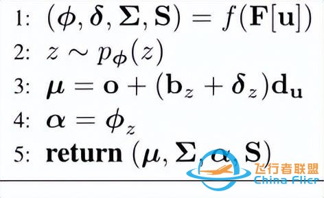

5)像素对齐高斯的概率预测,需要:深度桶b∈RZ,像素坐标u处的特征F[u],参考视图的相机原点o,射线方向du。1、预测深度概率φ和偏置δ,协方差Σ,球谐波系数S,2、样本深度桶指数z从离散概率分布参数化的φ,3、通过解投影计算高斯平均值µ,深度bz由桶偏移量δz调整,4、根据采样深度的概率设置高斯不透明度α
pixelSplat:用于可扩展3D重建的图像对的3D高斯splat(CVPR2024)-9040

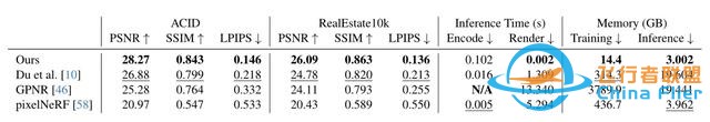

4、实验
1)和其他方法的性能对比
pixelSplat:用于可扩展3D重建的图像对的3D高斯splat(CVPR2024)-1095

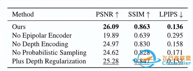

3)消融实验
pixelSplat:用于可扩展3D重建的图像对的3D高斯splat(CVPR2024)-8637
