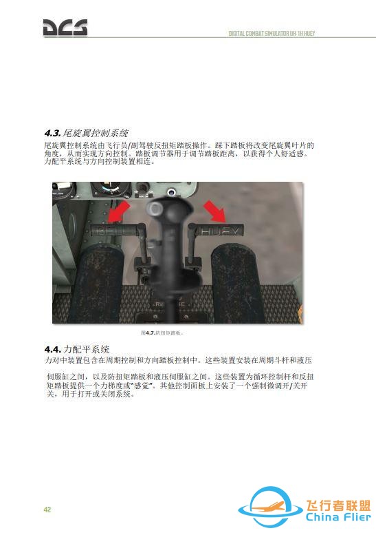

B.稳定杆。稳定杆以平行平面安装在主转子轮毂耳轴总成上,高于主转子叶片并与主转子叶片呈90度角(图4.5)。
DCS UH 1H Huey休伊直升机 中文飞行手册 3.5总距杆-9326
图4.5稳定器杆
稳定杆的陀螺效应和惯性效应将在转子旋转控制系统中产生阻尼力,从而对转子产生阻尼力。当直升机/桅杆发生角位移时,杆倾向于保持在其配平平面内。杆旋转面倾向于回到垂直于桅杆的位置的速率由液压阻尼器控制。通过调节阻尼器,可以实现积极的动态稳定性,同时还允许飞行员对直升机进行完全的响应控制。
4.2集控系统
总距操纵杆控制垂直飞行(图4.6)。
1探照灯开关
2调速器转速开关
3节气门摩擦调节器
4节流阀
5着陆灯开关
6起落灯伸缩开关
7发动机怠速停机释放按钮开关
图4.6集体控制杆。
操纵杆的移动量决定了主旋翼产生的迎角和升力,并导致直升机上升或下降:当操纵杆处于完全下降位置时,主旋翼处于最小螺距。当操纵杆处于完全向上位置时,主转子处于最大节距。通过手动拧紧摩擦调节器,可以将所需的工作摩擦引入控制杆。握把式油门和开关箱总成位于总距操纵杆的上端。先导开关盒包含起动开关、调速器转速开关、发动机怠速停机释放开关和着陆灯/探照灯开关。集体操纵杆下锁位于集体操纵杆下方的地板上。副驾驶集体操纵杆仅包含握把式油门、调速器转速开关和起动开关(安装时)。总距控制系统具有内置分离(摩擦)力,可在液压助力下将斗杆从空档(行驶中心)位置向上移动8至10磅。
