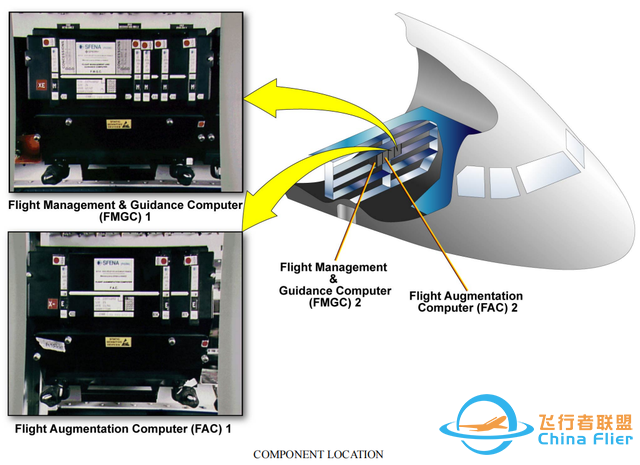

部件位置
AFS计算机位于后部航空电子机架(80VU)中。
自动飞行系统设计理念-2448
部件位置
