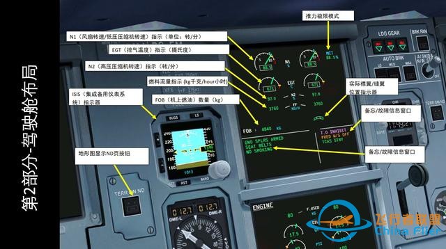

模拟飞行 FSX 空客320 中文指南 2.3发动机状态-8901
EGT(排气温度)指示(摄氏度)
N1(风扇转速/低压压缩机转速)指示(单位:转/分)
N2(高压压缩机转速)指示(转/分)
燃料流量指示 (kg千克/hour小时)
FOB(机上燃油)数量(kg)
ISIS(集成备用仪表系统)指示器
地形图显示ND页按钮
推力极限模式
实际襟翼/缝翼位置指示器
备忘/故障信息窗口
