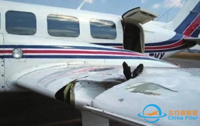

  • 环境因素是占第二位的“飞行杀手”。其中,最主要的是恶劣的气候,诸如大雾、冰雹、雷暴雨、低云等,其它还包括机场的净空条件(周围的地形,是否有山、高楼的阻挡)、鸟类飞行(图1和图2)等。
飞行安全(空难)(黑匣子))-2890
图1 飞机遭遇鸟群
飞行安全(空难)(黑匣子))-6100
图2 飞机撞鸟之后的悲惨结果

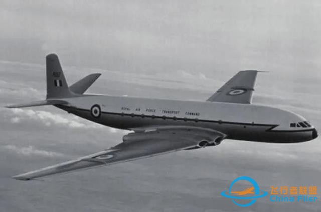

  • 飞机结构和机械故障也是造成空难的重要因素,尤其在早些年,人们对结构和机械认识还不够时。典型的例子是英国的“彗星”号飞机(图3),该飞机是世界上最早的全金属旅客机。1954年初,英国航空公司的“彗星”号客机满载旅客从罗马起飞,在几千米的高空正常飞行时,突然发生飞机结构断裂,飞行员连呼救信号都来不及发就坠落了。事隔不到100天,又一架“彗星”号客机在飞行中同样出现结构断裂。“彗星”号陨落,震动了世界,时任英国首相丘吉尔下令,要不惜一切代价,搞清飞机机体解体的原因。为此,英国海军出动舰队,打捞起残骸,运回英国进行详细研究。专家们对每一块碎片都进行认真的检查,甚至还不惜工本,将整架客机放入水槽进行模拟试验。最终查明失事原因是,由于制造飞机机体结构的金属产生疲劳(飞机在交替变换的力的作用下出现的一种结构破坏现象),在金属机体表面产生细小的裂纹,在承受的外力不断变化时,裂纹逐步扩展,最终导致飞机解体。
飞行安全(空难)(黑匣子))-1485
图3 英国研制的彗星号客机
而由于“彗星”号客机是最早期的全金属飞机,金属疲劳对航空安全的威胁在当时尚未引起人们的注意。“彗星”号
空难之后,航空界开始重视金属的疲劳问题,并形成了一门专门的学科,结构的疲劳设计也成为飞机设计的必要环节。
