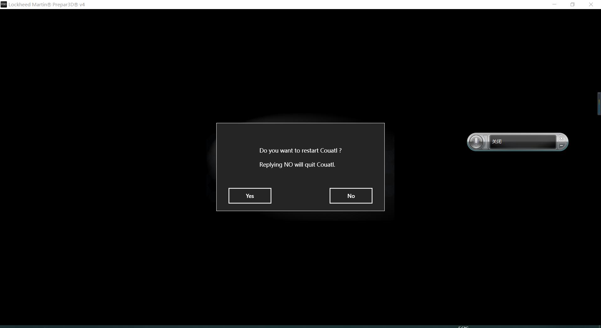

为什么我都GSX 2.6.0.0版本成这个样子了?
发表于 2019-7-22 14:34:37 | 显示全部楼层 |阅读模式
  如题,已经确认激活器在P3Dv4启动前已经以管理员身份运行。结果选好机模载入场景时出现了这两个提示框。全部Yes后没几秒时间又出来了,全部点No以后GSX的菜单栏没了。请问这是怎么回事?怎样解决这个问题?
为什么我都GSX 2.6.0.0版本成这个样子了?-9297
为什么我都GSX 2.6.0.0版本成这个样子了?-5016
发表于 2019-7-22 15:33:14 | 显示全部楼层
第一个是出错问你需不需要查看日志 第二个相当于问你要不要重启gsx 第二个选YES就正常了
第二个选YES之后没几秒钟这两个框有弹出来了。  详情 回复 发表于 2019-7-22 22:00
发表于 2019-7-22 15:52:14 | 显示全部楼层
看起来像是因为Addon Manager过期了,试着更新一下看行不行

发表于 2019-7-22 18:00:16 | 显示全部楼层
2.4版带的Addon Manager要升级么?为什么我都GSX 2.6.0.0版本成这个样子了?-6026

楼主 发表于 2019-7-22 22:00:28 | 显示全部楼层
xie 发表于 2019-7-22 15:33
第一个是出错问你需不需要查看日志 第二个相当于问你要不要重启gsx 第二个选YES就正常了 ...
xie
我也是下载论坛的 只要是设置廊桥时间久了操作频繁就跳出这个框 但是重新加载后就完全解决了 你是打开就跳出来还是也是设置停机坪时出现的?  详情 回复 发表于 2019-7-24 00:15
发表于 2019-7-22 23:07:19 | 显示全部楼层
挂梯子升级到最新的Addon Manager
那个addon manager哪里可以升级  发表于 2019-7-23 00:25

升级一下吧,好像需要vpn
发表于 2019-7-23 09:50:20 | 显示全部楼层
卸载重装吧,重装的时候需要科学上网下载几个文件(安装时自动下载的),然后就好了
我的是和谐的,用的是论坛上的GSX 2.6.0.0的正版安装文件和GSX 2.6.0.0的和谐激活程序。  详情 回复 发表于 2019-7-23 10:09
楼主 发表于 2019-7-23 10:09:57 | 显示全部楼层
划过星空 发表于 2019-7-23 09:50
卸载重装吧,重装的时候需要科学上网下载几个文件(安装时自动下载的),然后就好了 ...
发表于 2019-7-23 14:51:59 | 显示全部楼层
正版的安装好后要在线升级一下就好了。。和谐的不知道怎么解决

发表于 2019-7-24 00:15:57 | 显示全部楼层
发表于 2019-7-24 10:33:58 | 显示全部楼层
表示我正版一切正常 估计是和谐的原因吧。
发表于 2019-7-24 11:33:11 | 显示全部楼层
试试重装独立的Addon manager,官网有免费下载的
发表于 2019-7-27 17:14:46 | 显示全部楼层
移除重裝吧!要卸載乾淨!
1.c:\program files(86)\addon manager→整個資料夾刪除
2.c:\windows\system32\drivers\etc\hosts→刪除
3.c:\users\user\我的文件\prepar3d v4 add-ons\fsdreamteam exclude及fsdreamteam addon manager這二個檔案刪除
4. 控制台→程式和功能→卸載fsdreamteam gsx version 2.6.0.0及microsoft visual c++2013redistributable(X86)
5.重新安裝
PS:1及4(86)及(X86)視你安裝的位置及版本而定64或32BIT
