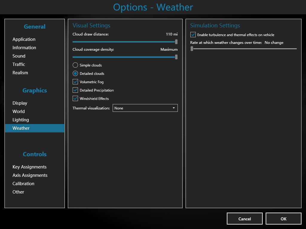

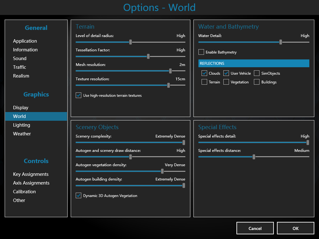

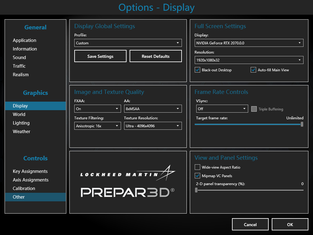

有关P3DV4.5的帧数问题-1966 有关P3DV4.5的帧数问题-1538 有关P3DV4.5的帧数问题-1368 有关P3DV4.5的帧数问题-1976

你这个是笔记本吧,我感觉CPU可能是个瓶颈,本来主频就不高,要是散热压不住还会降频,你设置还是拉太高了,首先没必要用4K的贴图,其次动态反射开最低或者关了,这玩意对帧数的影响非常大,云的距离我感觉80海里左右就够了,再远了你也看不着,AUGOGEN的密度可以适当减一档,视觉上不会有太大区别………还有AI飞机的密度和数量适当就好,这玩意也很影响帧数……总之你得自己慢慢去试,每个人的电脑都不近相同,所以别人的设置不一定适用于你,找到一个你能接受的画质和帧数就可以了……
