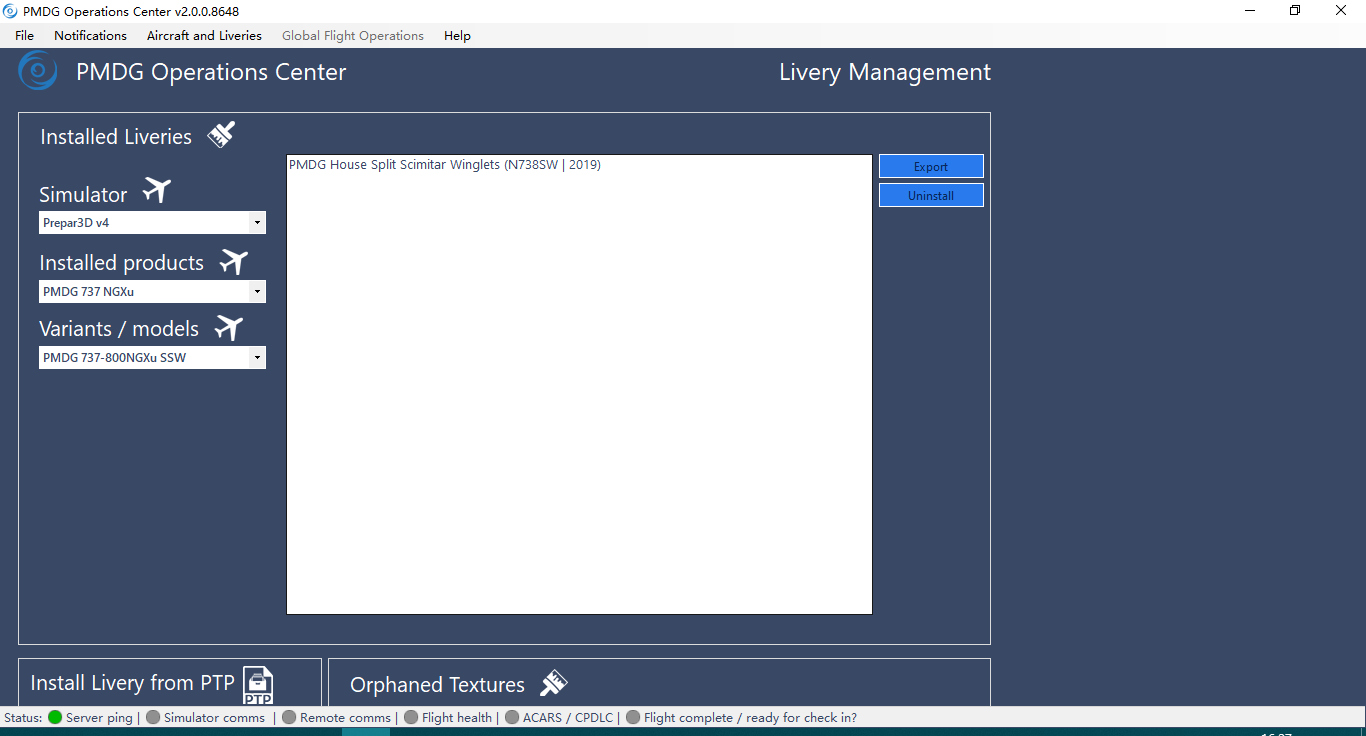

装了PMDG737 NGXu之后,打开PMDG Operations Center V2.0想要安装涂装,但是Install Livery from PTP点不动,有老师能解答一下吗?

发表于 2019-12-10 16:58:22 | 显示全部楼层
同问,我也是这样

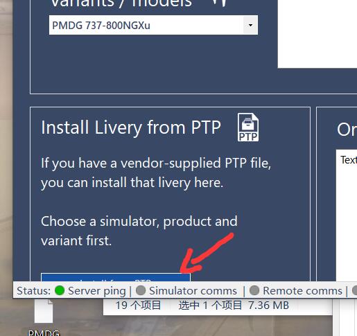

我感觉是底下那个白条挡住了按钮,否则不应该  详情 回复 发表于 2019-12-10 17:49
楼主 发表于 2019-12-10 17:49:02 | 显示全部楼层
dyy 发表于 2019-12-10 16:58
同问,我也是这样

楼主 发表于 2019-12-10 18:22:45 | 显示全部楼层
对,有的涂装“Install”键被挡住了...这算是个大bug了

我想装的是论坛下载的PTP文件的涂装,但是安装按钮被挡住了  详情 回复 发表于 2019-12-13 10:16

楼主 发表于 2019-12-13 10:16:51 | 显示全部楼层
monifeixing 发表于 2019-12-10 19:48
不能装的是原来的涂装,应该是少pbr文件,新发布的能装

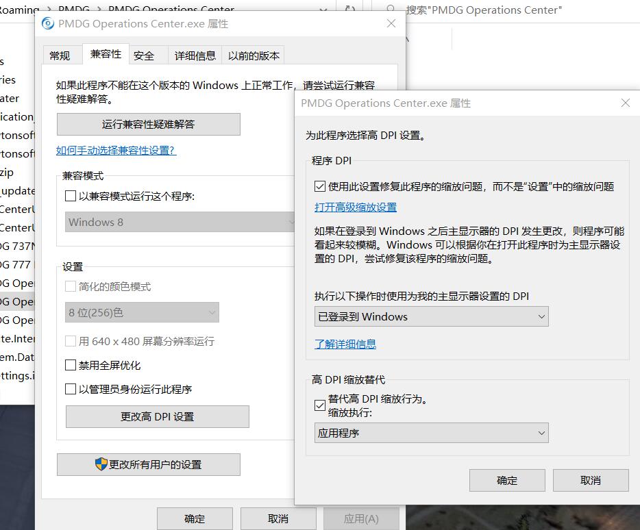

发表于 2020-1-13 00:48:49 | 显示全部楼层
楼主,你试试对着PMDG Operations Center V2.0点右键,属性,兼容性,更改高DPI设置,把那什么缩放啥的调一下,我弄完起码安装ptp涂装按钮能点了
求助!PMDG Operations Center V2.0不能安装涂装-4020
求助!PMDG Operations Center V2.0不能安装涂装-5419
哇 这个解答有点专业 我刚卸载了ngxu,重装下 然后可以验证一下你的方法,感谢!!!  详情 回复 发表于 2020-2-10 15:21
